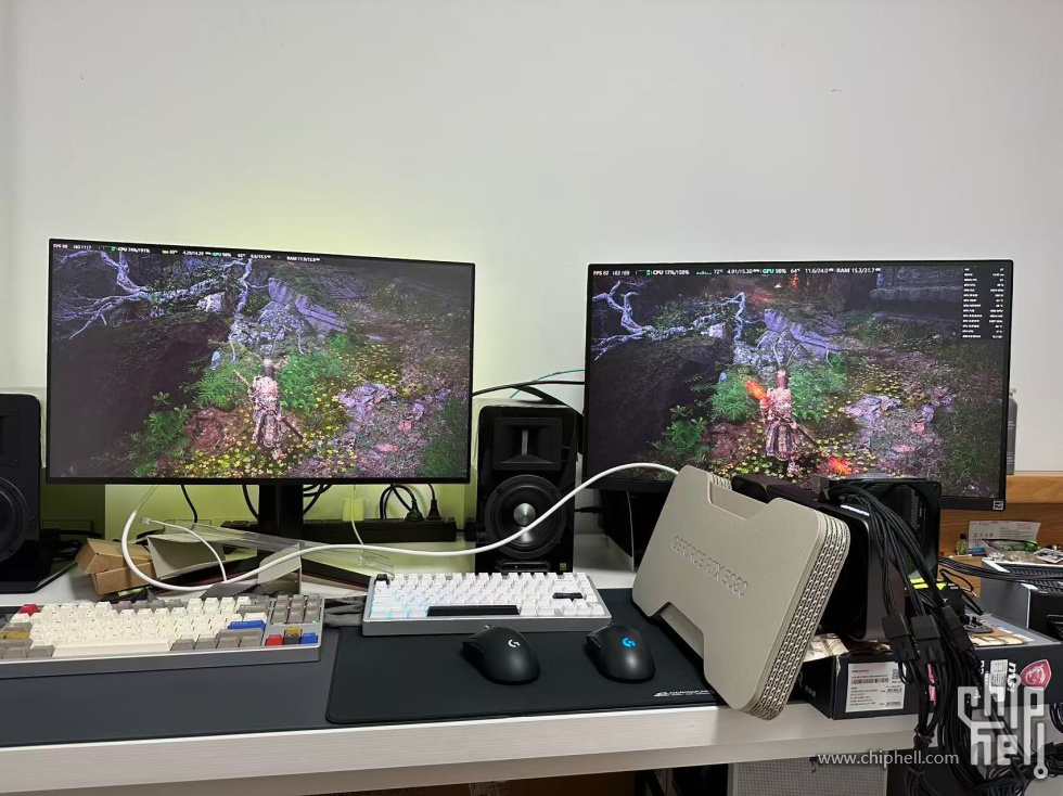

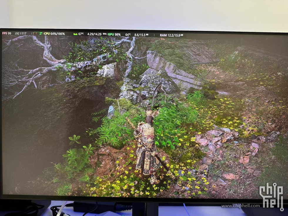

前几天发帖讨论了XTX和80FE锐化的问题,现在直接和解了
刚刚又把两张卡一起打开游戏测了一下,发现网络上流传的色彩和渲染、偷画质的差异根本无稽之谈,更多的是来自两个显示器导致的细微的一点差异(互相对换显示器测试的)
AMD关了锐化后,和N卡一模一样(起码我在黑神话里放在一起对比,远景也看了,完全没有那么大的差别),偶尔有些画面确实会有明显的光影差异
一直流传的A卡更通透的情况,我在现在的两家新卡的对比中,似乎也没感觉了。可能是因为我两个显示器都是高色域的显示器吧。。。
之前一直纠结要不要把XTX换掉呢(因为流传的色彩和偷画质),现在自己放在一起对比之后,直接搞得我想叛逃了(之前都是用A卡。。。)
这种话题还是挺容易争论的。

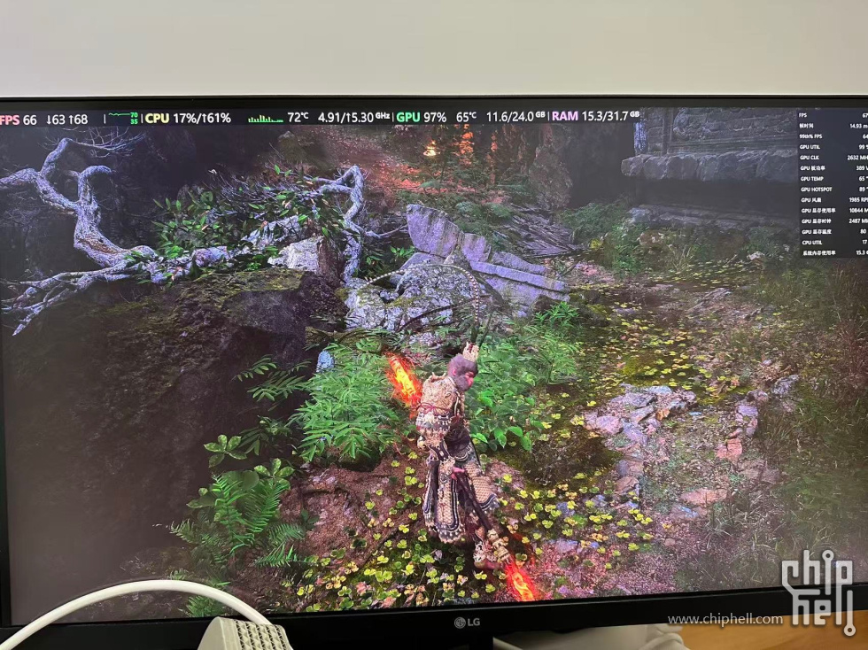

但我自己测试的这两张卡,发现的问题就是N的驱动,默认的设置很奇怪,
DP线连显示器,显示器是LG 27GN950(4K144 10bit),
装好驱动之后,默认的似乎是8bit,然后手动改10bit 完全,莫名其妙的又会自动启用win11的自动颜色管理,导致瞬间屏幕变灰,蒙了一层。
把win11的自动颜色管理关掉之后,就一切都恢复的跟A卡一样。
所以我觉得更多的是驱动默认设置和win11系统设置方面的问题,导致出现的争论的情况。起码我这两张卡是没区别的。
不过不可否认,N卡在某些游戏里的某些颜色渲染出来的效果,确实跟A不一样,我常年用A卡的人,有区别一样就能看出来(例如锐化)。

其实是一直有人说通透的问题,哈哈,最开始我对比只是发现是因为锐化的不同,AMD的锐化导致看起来会更清楚(包括视频)。。。所以我一直以为N卡真的会泛白不通透

是的,我这两台显示器色域都很高,本来n卡接的显示器比另一台看起来游戏里的画面更亮一点。然后我对换了以后,a卡接到这个显示器依然会比n卡接的亮,所以还是显示器的问题。
