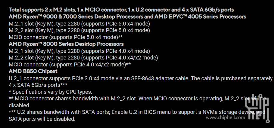

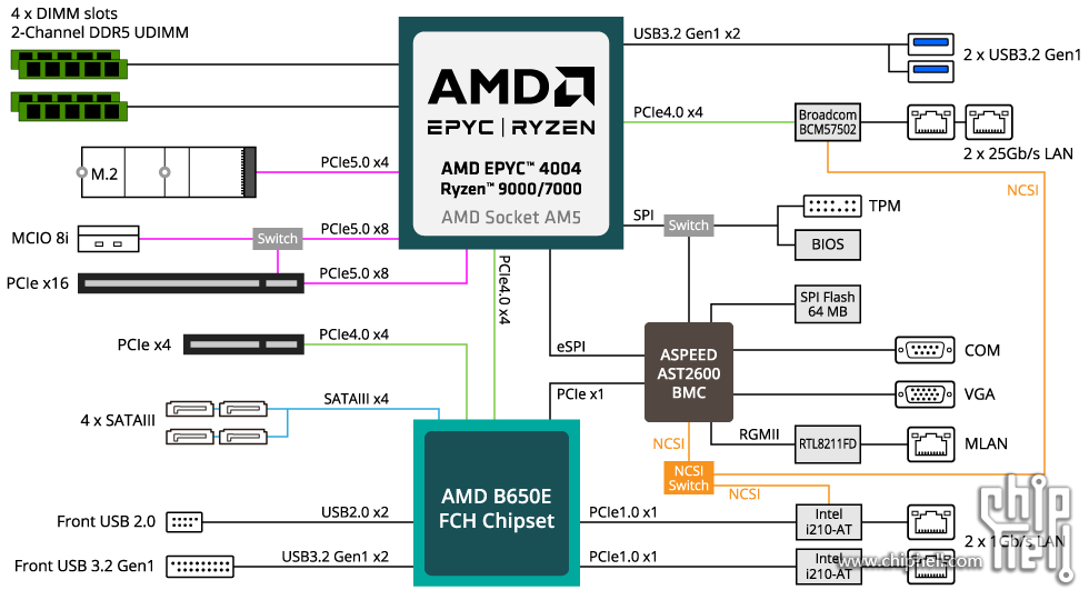

这板子看上去两根x16,结果第二根是PCIe4.0 x4,MCIO和M.2_2还冲突,感觉设计上很拧巴。除了前置Type-C,其他感觉完全不如超微的H13SAE

招笑流主板,4个SATA和U2完全共享、MCIO和M2_2完全共享,这™是人能想出来的规格?

我看了一下差别不是很大啊,h13sae的优势在于多了一根x16(和第一条共享x8)。
另外还有 MC13-LE3,板载25G网卡。

在没什么牺牲的情况下多出来一根x16优势很大啊。理论上可以一张25G网卡加两张全长拓展卡

真唬人,我还以为第二条PCIE是CPU直连的X8呢。
