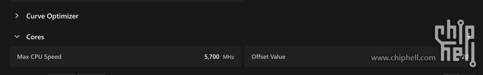

发表于 2025-10-2 21:24 | 显示全部楼层
万病不侵 发表于 2025-10-2 20:54
比较下你没降压和降压前的电压和温度
装了AMD ryzen Master
可以看到负压全核开启了-20,但是(待机)温度还真没感觉出来有下降啊
发表于 2025-10-2 21:27 | 显示全部楼层
比较下你没降压和降压前的电压和温度
装了AMD ryzen Master
发表于 2025-10-2 21:29 | 显示全部楼层
比较下你没降压和降压前的电压和温度
装了AMD ryzen Master
