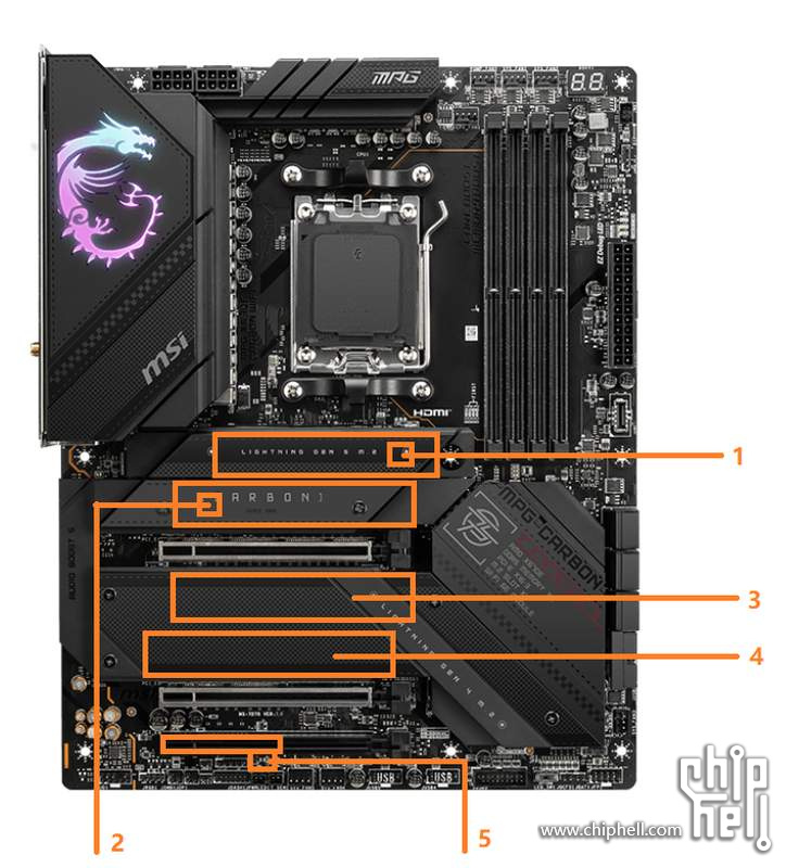

目前是5个U.2把主板的4个M.2和最底下那个PCIE都占用了,再买U.2的话,就只能切分第二根PCIE了。
X670EC的设计有个不合理的地方,第一和第二PCIE相距只有三槽位,插上9070之类的三槽半显卡,第二PCIE就没法直接用了,只能通过延长线,这又是一笔投入

bro,你没理解我的意思,你的U2设备应该没超过5个吧?没注意到我这里的重点是“5个U2设备”,跟接在哪儿关系不大,因为基本上能用的都用了
X670EC这块板的PCI-E带宽分配规律是:#1/#2PCI-E槽和上面两个M2口走CPU 5.0通道,下面两个M2口和#3PCI-E槽走南桥4.0通道,在又要保显卡带宽,又不使用PLX之类扩展卡的情况下,X670EC的上限就是:4个M2口+3个PCI-Ex4(走CPU的#2PCI-E槽拆分成x4+x4)共7个x4的设备带宽
就我这设备情况,目前就是4个M.2口+#3PCI-E槽带5个U.2,除非拆分后走CPU的#2PCI-E槽,否则南桥带宽肯定是占满的,设备多占用带宽多,温度高的问题自然无法解决
上面楼层也有说了,因为PCI-E槽距离设计的不完善,显卡又是三槽半的厚度,走#2PCI-E槽就要通过延长线,这又要一笔投入,还得重新理线,所以目前就这么用着吧,懒得折腾了
前面之所以吐槽,也是在吐槽主板的设计不合理,但凡把#1PCI-E槽往上挪一个槽位,就能上厚显卡又能用上#2PCI-E槽,而不用非让南桥顶着高温了
PolyMorph 发表于 2025-10-3 20:36
我机箱转接线接2块u2已经有点挤了,5块您是怎么走线的,我显卡5090 x670e f
图老是刷不出来,重新传了一遍
搬机箱不方便,图是网上找的,bro将就着看,在考虑到挑线和兼容性的前提下,手头有什么用什么

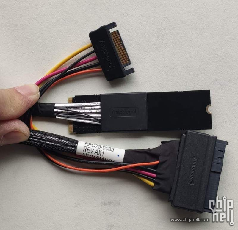

M.2-1和M.2-2用的是不带线的M2转8643口的转接卡,再加线,挂着P3600和6531
M.2-3和M.2-4用的是带线的M2转U2,因为这两位置在显卡下面,带接口的高度顶到显卡了,只能用一体式的,这两口接的是P4510,牙膏家的老固态,兼容性还是很不错的
PCI-E槽也是不带线的转接卡,再加线,挂着SN640
走线如图,2和5那里转到背面藏线(尽管只能藏一点点),我讨厌光污染,机箱玻璃上贴了玻璃隔光膜,线走的难看点也就无所谓了,反正看不见
