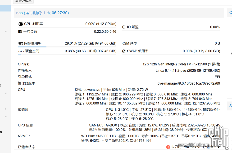

我建议是直接入12500,待机比12500T还低一点,反正预算够就没有性能溢出一说。我自己12500,带2个M2+2个HC550,待机50W(无硬盘休眠),并且12代可以开核显和网卡虚拟化,很好用。

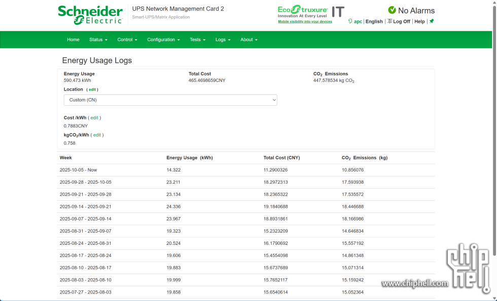

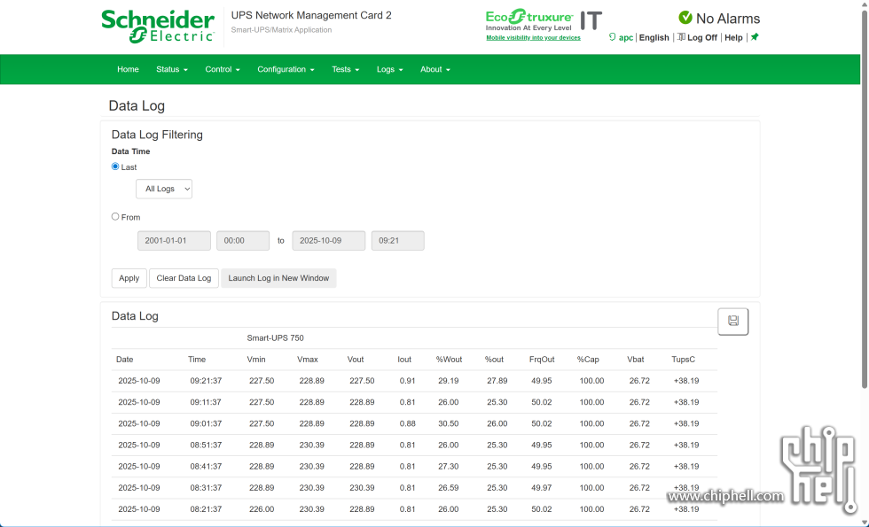

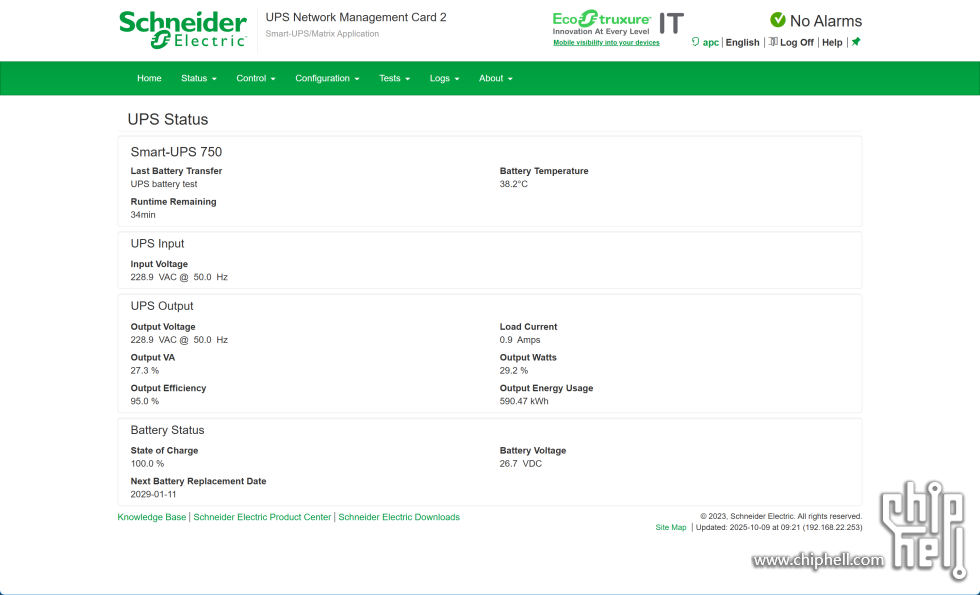

发表于 2025-10-9 09:23 | 显示全部楼层
netboy2008 发表于 2025-9-30 15:59
这个UPS功耗显示怎么实现的,我的只能看到输入电压,其他的看不到啊
用apc的ups,能看到很多信息,还能通过ip访问
