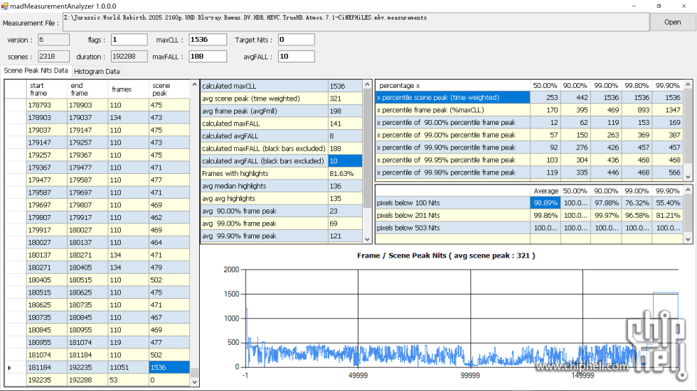

再次强调一下,不要轻信视频文件的HDR信息,其maxCLL(最高峰值亮度)和maxFall(最高帧平均亮度)绝大多数情况下都是不准的,比如最新的一部UHD电影:《侏罗纪世界:重生》,看一下视频信息:
Mastering display luminance              : min: 0.0050 cd/m2, max: 4000 cd/m2
Maximum Content Light Level              : 3034 cd/m2
Maximum Frame-Average Light Level        : 189 cd/m2
Mastering display luminance 英文直译:制片显示器的亮度能力,这个max: 4000 cd/m2代表的是后期制作所用的显示器的峰值亮度是4000nit,而不是制作出来的HDR视频的峰值亮度!这个概念是新人小白最容易被忽悠的!
Maximum Content Light Level(简称maxCLL) 即最高峰值亮度,这是整部片子某一帧的最高亮度,不代表全片的每一帧的峰值亮度。
Maximum Frame-Average Light Level(简称maxFALL)即最高帧平均亮度,这是整部片子某一帧的最高帧平均亮度,不代表全片的每一帧的帧平均亮度。
而事实上,这些视频内置的HDR信息基本都是不准的,看一下实测的亮度数据图:
侏罗纪世界:重生 UHD REMUX.png
实测:
maxCLL: 1536nit,出现在片尾的影片制作人员滚动字幕上
maxFALL:188nit,和标称值几乎没有差异
而实际上更有参考价值的avgFALL,即全片帧平均亮度是10nit,avg scene peak即全片加权平均峰值亮度是321nit,全片98.89%像素内容的亮度低于100nit!

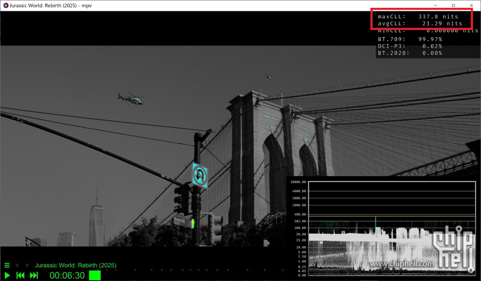

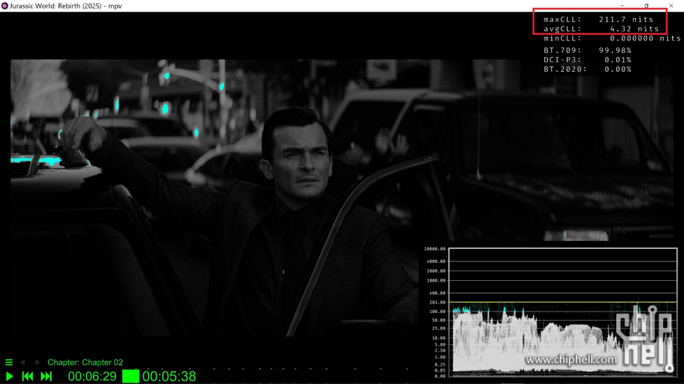

谁要你挑全片平均亮度低的,这两年的HDR影视不都几乎是,还用你来挑吗?顺便考考你的专业知识,就拿我主楼列举的《侏罗纪世界:重生》,下面连续两秒的同一场景下的亮度合理吗:
大白天对着天空拍,峰值亮度:337.8nit,平均亮度:21.29nit,这就算没毛病好了,因为电影构图要有暗调,我没否认哦,尤其是SDR转HDR的特效!
但是其前一秒,同一场景的峰值亮度:211.7nit,平均亮度:4.32nit,这虽然不是对着天空拍,但必定是同一场景下的哦,这大白天室外平均4nit的锅也是暗调的锅吗?
再说一个你可能之前根本无法理解的一个小知识点:21.29nit+4.32nit毛估估=25.6nit,平均数除以2=多少nit?电影当然有暗调还有更暗的暗场,但到底是哪个调或场更多!换个思维模式:既然电影的亮场比暗场多,那么帧平均亮度才10nit左右,不就可以反推出电影亮场的平均亮度其实也不高这个事实吗!这个最基本的逻辑思维方式能理解吗?你不要以为我反问你的都是你那种乱扣帽子的胡言乱语哦!
友情再科普一下:这是用来实时测量HDR视频亮度的特殊播放器,颜色只代表亮度的高低,而里面的可是亮度的波形图而不是直方图哦!哈哈哈!

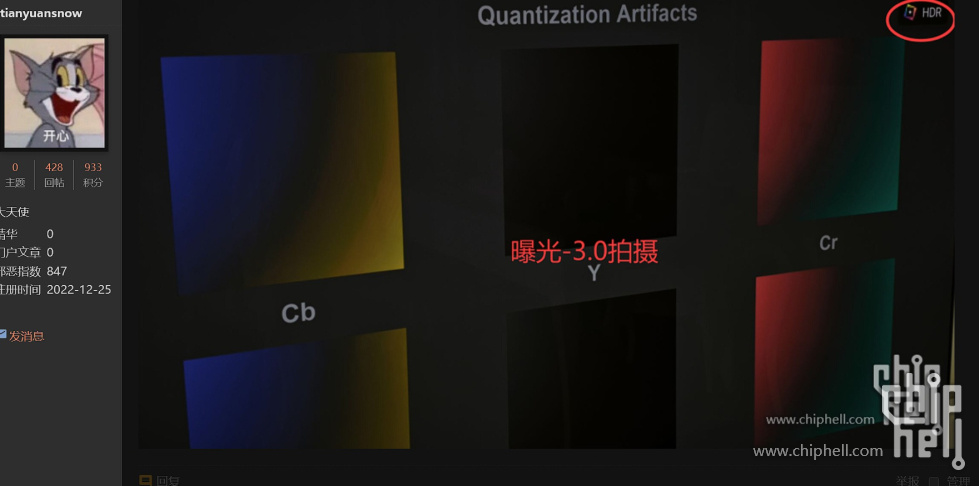

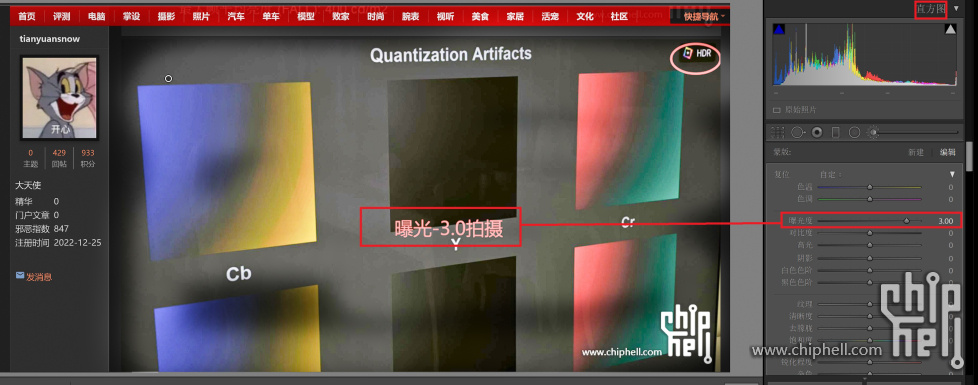

tianyuansnow 发表于 2025-10-6 17:29
这些截屏只是为了控制曝光变量,展现出亮度差异而已,跟肉眼实际看到的完全是两码事,你居然还欣赏起来了 ...

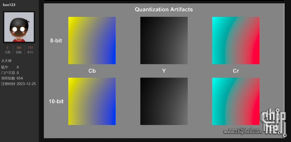

噗嗤,手机拍摄控制变量?你倒是解释一下这么低劣的色彩断层现象是怎么回事!
对比我PC高质量的HDR播放,你的满屏色彩断层就没有一点点羞耻心吗?
 楼主| 发表于 2025-10-6 18:02 | 显示全部楼层
tianyuansnow 发表于 2025-10-6 17:46
你又开始用你仅有的HDR10思维去猜测一切了
杜比引擎下不存在电视机动态色调映射的,全部交由杜比,而且杜 ...
我好心帮你还原一下你“曝光-3拍摄“的真实惨状:
看直方图的曝光没有大毛病哦!哈哈哈!

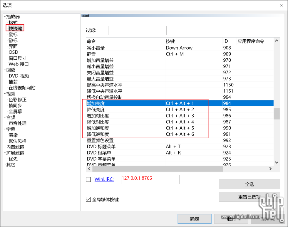

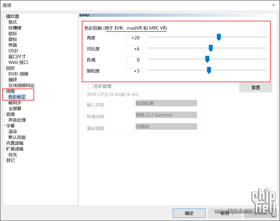

LZ 能讲讲在 PC 上播放,具体如何操作可以提升 HDR 电影的亮度吗,为这个事情困扰已久了 ...
PC播放器几乎都有内置调整亮度、对比度、饱和度的设置,比如我推荐新人用的mpc-be,看看其设置图:
调整的思路很简单:加亮度,加对比度,然后加点饱和度来弥补提亮产生的色彩稀释!效果远比所谓的“杜比视界-生动”要好!
但这个的调整对于优秀的HDR视频就是画蛇添足了,所以这里可以不去动,设置一下调整亮度、对比度和饱和度的快捷键,如下图(注意不要和其他快捷键冲突,如显示红色说明有冲突,将另一个命令的快捷键清除便可):
这样你就能在实时播放中随意调整了,由于PC的显卡性能远超碟机、盒子和电视机芯片,所以你不用担心这种简单的提亮提艳会一下子就拉出色彩断层来!
而更高阶的玩法是用mpv,其动态色调映射算法更高级且是自适应的,而且你可以非常轻松的创建多个提亮模式的profile,一键就能激活(不用担心和其他快捷键冲突)

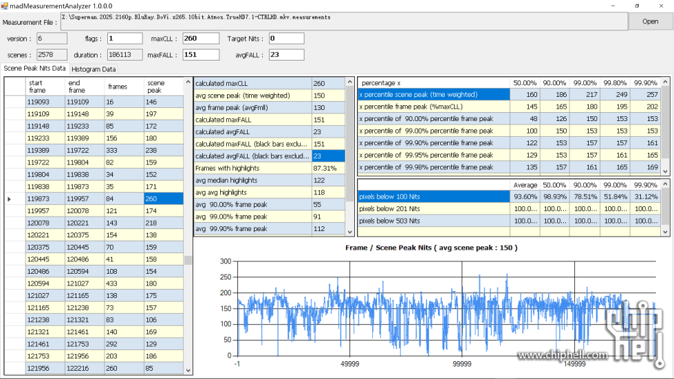

再来看一部被FOMO吐槽的新片《超人》2025版的UHD亮度图:
maxCLL:260nit,加权平均峰值亮度才:150nit,但是avgFALL(帧平均亮度)是23nit,虽然峰值亮度很低,但是因为帧平均亮度还算合格,所以整体观感不会有乌漆嘛黑的阴沉感,反而会觉得比那些峰值亮度超1000nit但帧平均亮度才10nit的片子要更敞亮!所以HDR的高动态也不是绝对的,把极少数像素内容拉高亮度,但把大部分的像素内容的亮度压低,这种HDR观感是非常糟糕的!而这通常都是SDR转HDR的程序化设定!

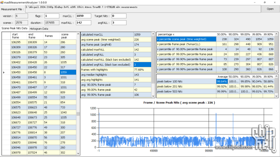

 楼主| 发表于 2025-9-29 11:04 | 显示全部楼层

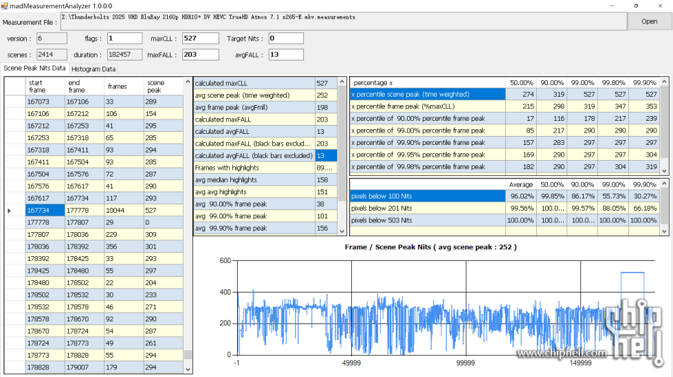

看一下今年还能看看的恐怖片《噬血芭蕾》的亮度图:
帧平均亮度3nit,99.64%像素内容的亮度低于100nit,我简直就是无语了!这个靠杜比视界能拯救吗?
 楼主| 发表于 2025-9-29 11:09 | 显示全部楼层
今年还能看看的动作片《雷霆特攻队》的亮度图:
帧平均亮度13nit,加权平均峰值亮度:252nit,对于近几年的HDR影视亮度制作水平来说,算是中规中矩的表现了!靠激活杜比视界能提亮吗?

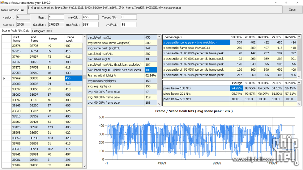

即便是全靠数字特效合成的漫威片《美国队长4》,可以视作另类的动画片(理论上可以无限提亮制作),看看其亮度图:
帧平均亮度也就18nit,加权平均峰值亮度:282nit,靠杜比视界能提亮吗?

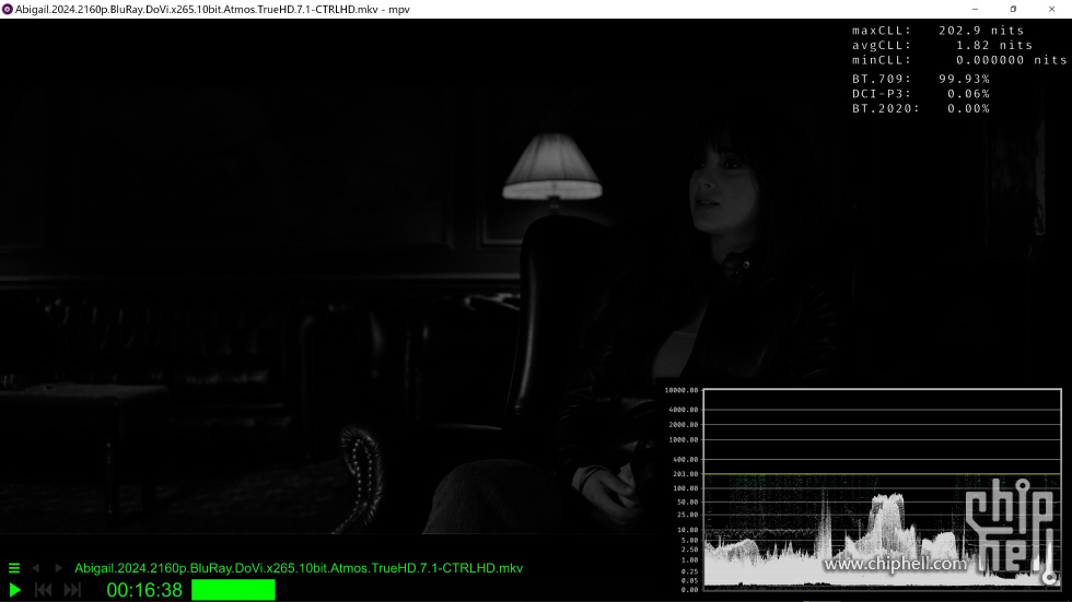

又开始推广你的杜比视界无效论了,我看你多久能把杜比视界打败,还“平均亮度3nit”,3尼特你能看见东西吗 ...

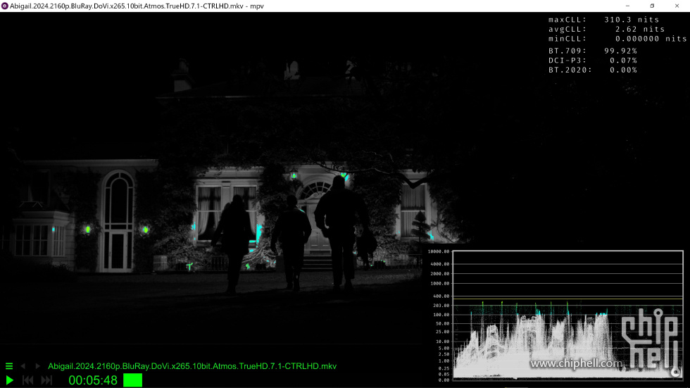

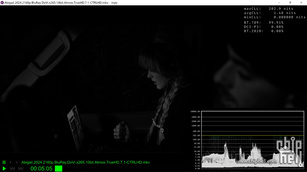

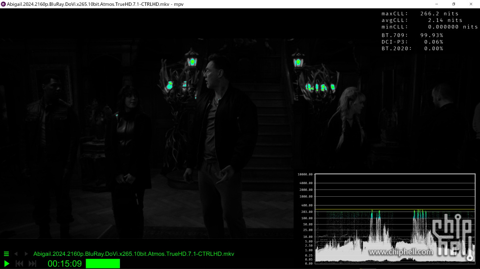

MPV的动态色调映射可是有技术支持的,这是mpv专用于HDR亮度温度测量版(颜色只表示亮度的高低),可以实时播放并测量画面的峰值和帧平均亮度,随便看几个中等亮度(有灯光)的画面:
请你大声的告诉大家,这帧平均亮度是多数nit?
PS: 楼上都有真实玩家都用龙之家族第七集来教育你了,但是其忘了告诉你那个海滩漫步的场景是峰值亮度2nit,而不是帧平均亮度哦!哈哈哈!
