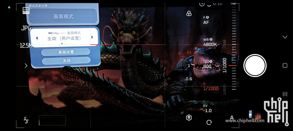

我让你录制视频然后上传网盘,你有做到吗?用手机截屏,噗嗤!那我问你,下面这张”杜比生动“为啥又暗又不生动呢:
别给我玩这种LOW把戏,现在小学生都会用手机玩的小把戏,你就有点出息吧!

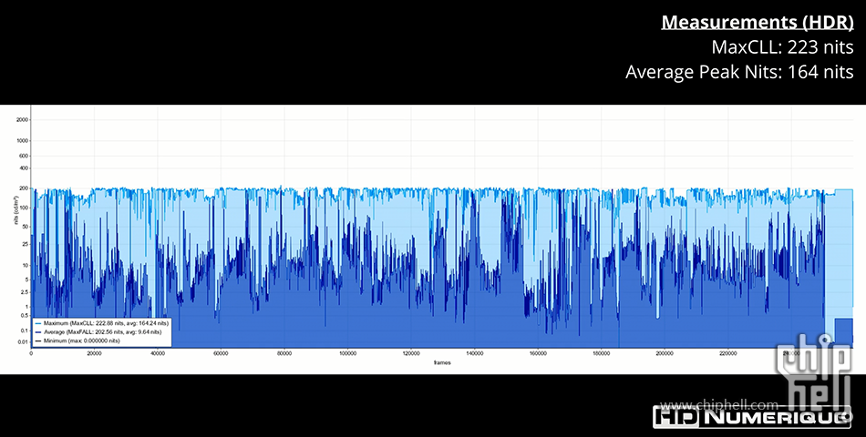

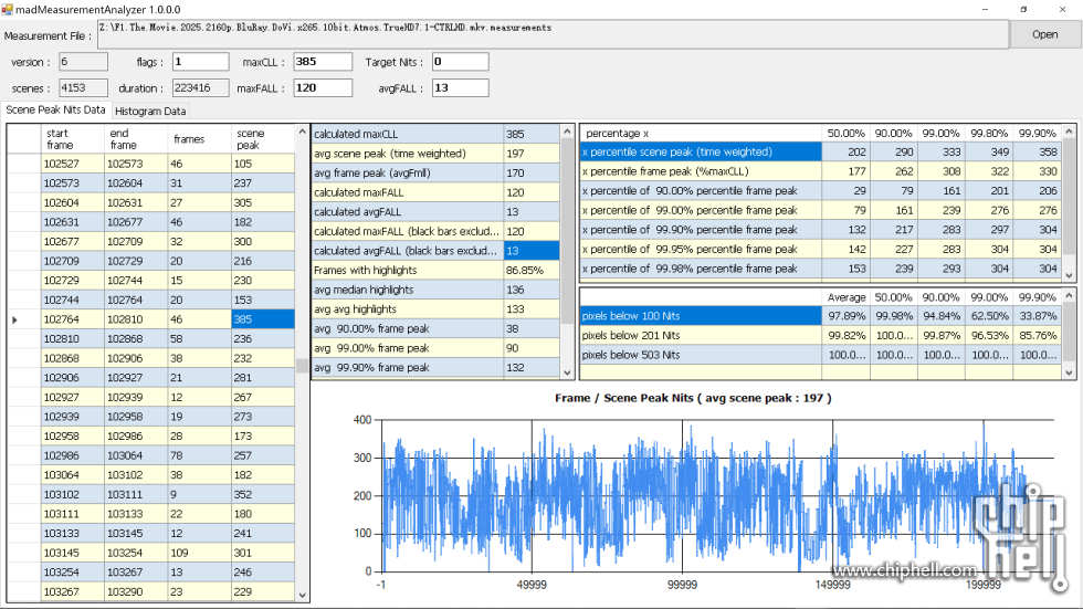

看一下被FOMO提及的辣鸡HDR制作大片-《F1:狂飙飞车》UHD版的亮度图:
F1:狂飙飞车 UHD RIP.png
几乎可以肯定这又是一部偷工减料SDR转HDR的作品!
发表于 2025-10-7 12:04 | 显示全部楼层
你这个还算好的,至少还能算是HDR,只是不够亮。

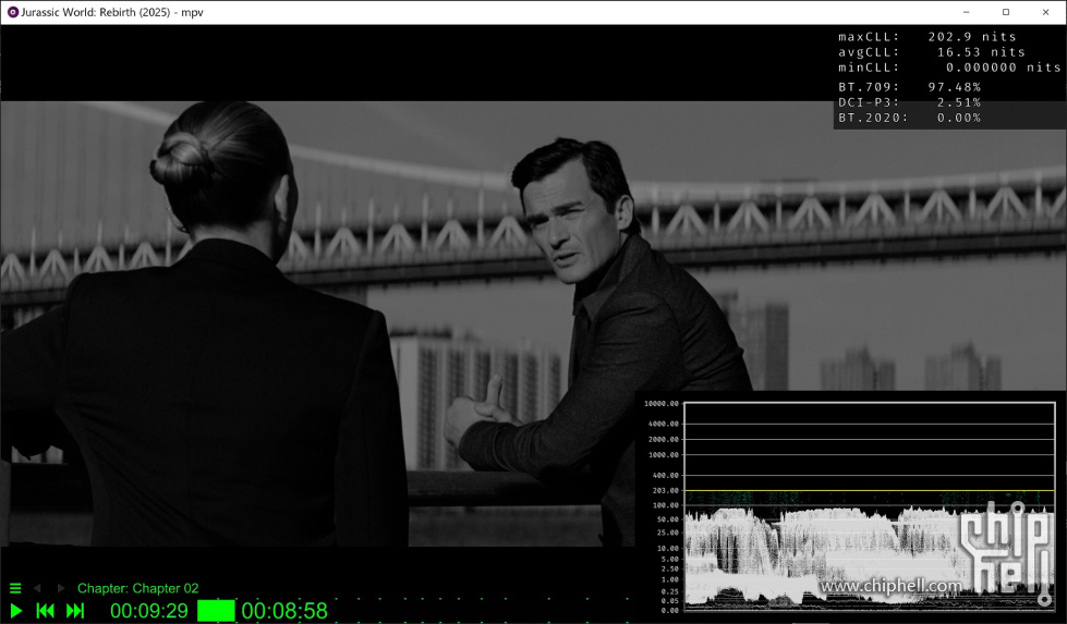

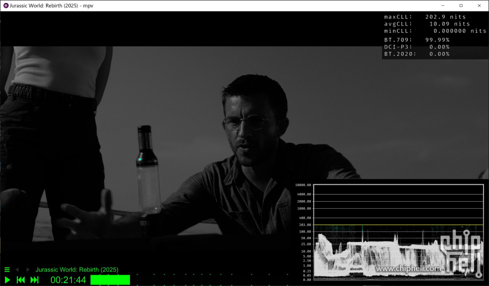

电影是光影的运用,必须要有暗调,这确实没错,但0-10000nit的HDR动态范围,无遮挡大半天空的江边和海船场景,峰值亮度才多少,帧平均亮度才多少,但凡是人工的后期调色都不可能这么偷懒:

发表于 2025-10-8 14:35 来自手机 | 显示全部楼层
kxx123 发表于 2025-10-8 10:44
电影是光影的运用,必须要有暗调,这确实没错,但0-10000nit的HDR动态范围,无遮挡大半天空的江边和海船场 ...
你还是没懂,我说的问题在动态上,而不是整体亮度。
最简单的一个问题,结合你的生活经验,为啥你第一张图里,酒瓶玻璃(镜面)的反光只有200nits,而白底衣服漫反射还有100nits?你得把这个问题想通。
HDR的目的是反应真实明暗对比程度,而不是反应真实亮度。说一个没用的知识,满月直视的亮度是2000nits,而野外只有满月无额外灯光厂家的地面/环境亮度大概低于0.05nits。你有看见任何一个影视作品把月亮调色成2000nits了么。

 楼主| 发表于 2025-10-8 17:03 | 显示全部楼层
最简单的一个问题,结合你的生活经验,为啥你第一张 ...
电影当然不是反映现实的光影,但是我为啥一直都在强调帧平均亮度,因为实在太低了,而这个平均亮度的低是因为暗部被压得(非人工)太低了,你看看上面的波形图,在大白天空旷地(江边、海上)居然有大量的暗部亮度是低于1nit,这可不是光影艺术,这会让人看得非常累,因为人眼会下意识的想要看清这低于1nit的暗部细节,而SDR就完全不会有这么反自然反人类的现象!
至始至终我都没有割裂的在谈HDR峰值亮度够不够的问题,事实上当HDR的动态范围超级大:即峰值亮度很高,但暗部也极低,那么人眼会看的更累,因为人类的瞳孔是无法同时适应超高和超低亮度的!

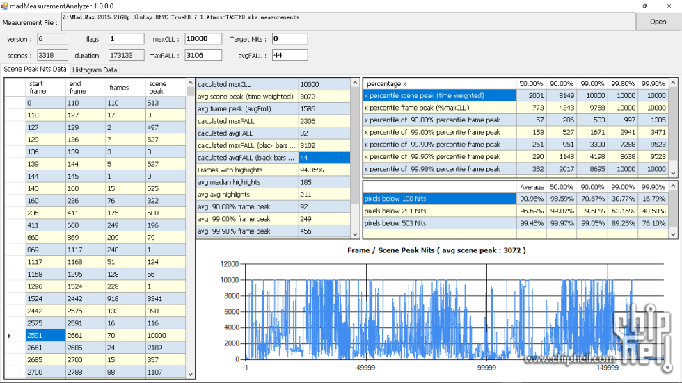

给你看看UHD早期的一部公认高画质的片子-《超体》的亮度图:
几乎都是室内(夜晚)场景,但是其全片帧平均亮度可是30nit,虽然峰值亮度在当年算不高的,但至少能让人看得不累且又有区别于SDR的高动态的良好观感!

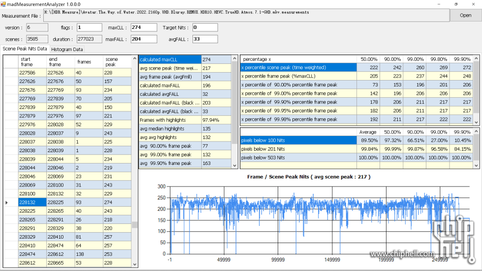

再来一部大家公认“高亮度”的UHD电影《阿凡达2》的亮度图:
全片最高峰值亮度都没有超过300nit,加权平均峰值亮度也就200出头点,但是其帧平均亮度可是33nit!光从亮度数据上来看,这完全就不符合HDR高动态范围的制作要求!但至少能让人看得不累眼!很多小白还高呼《阿凡达2》是完美的HDR制作!
而我所抵触的是:明明是大白天室外,或者有光照的室内,帧平均亮度才十几二十nit,也就是说有大量内容的亮度是低于1nit,这可不是光影艺术,这是严重违背自然现象和反人类的制作!

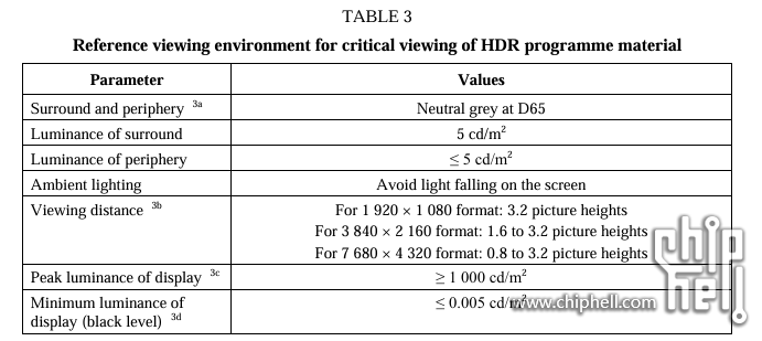

Recommendation ITU-R BT.2100
https://www.itu.int/dms_pubrec/itu-r/rec/bt/R-REC-BT.2100-3-202502-I!!PDF-E.pdf
https://lightillusion.com/viewing_environment.html
The following defines the basic standards for a HDR Reference Viewing Environment, and match those for HDTV.
    Monitor surround luminance to be 5 nits*
    Colour of monitor surround to be D65
    Surround extent to be 90° horizontal, 60° vertical
    Remaining surfaces to be dark matte to prevent stray light
    Average room Illumination ≤ 5 nits

对比一下全世界专业影迷一致公认的超高HDR画质的《疯狂的麦克斯4:狂暴之路》的亮度图:
疯狂的麦克斯4:狂暴之路 UHD REMUX.png
片中也有大量的黑夜等暗场镜头,但帧平均亮度可是44nit哦!超高动态范围也不能完全反自然反人类来瞎搞哦!

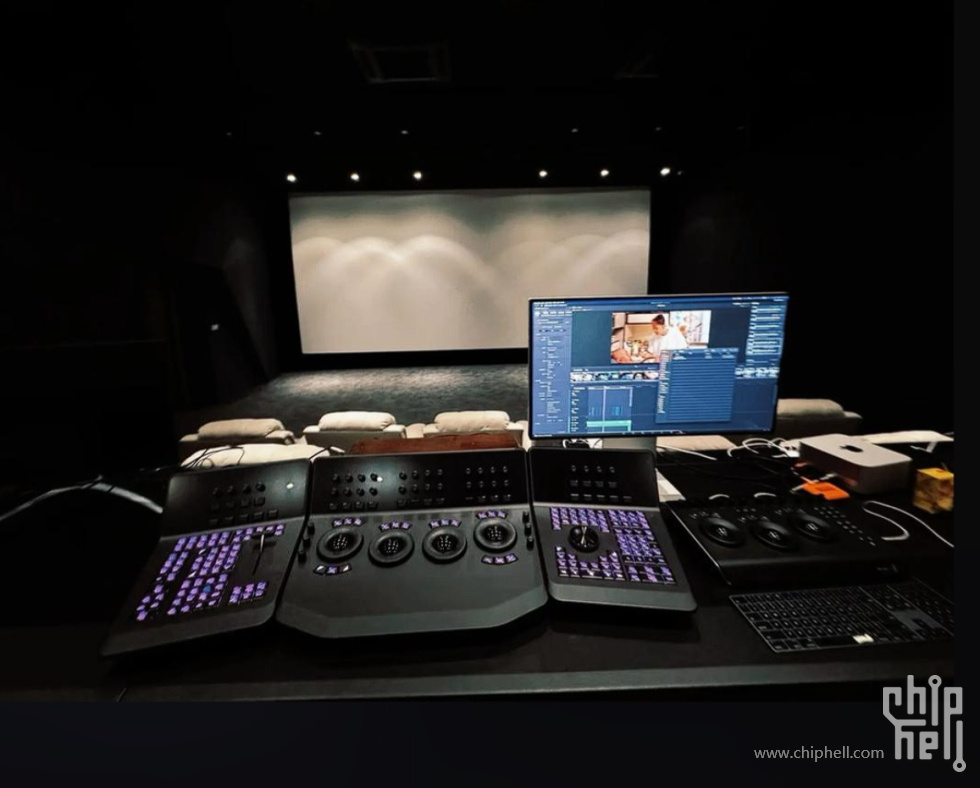

那我想请教一下电影后期砖家,3GB的1060二手显卡是怎么搞电影后期制作的:
下次吹牛拜托先动动脑子吧!哈哈哈!
发表于 2025-10-10 12:34 | 显示全部楼层
你好low啊,你搞电影后期没有dit的吗?没有调色师剪辑师吗?难不成你每天通勤把家里的itx主机捎调色室里搁那剪辑啊,你不仅油腻、民科、没有知识、自大自恋,还low另外再回答你一些,代理项目用低端显卡一点问题没有,只要能解码代理格式,要么全流程Mac,要么就是avid做大型项目管理,因为学校之前就教这个。别搁这秀下限了,多少人楼里喷你,越喷你越起劲,抖M一个,小丑一个
