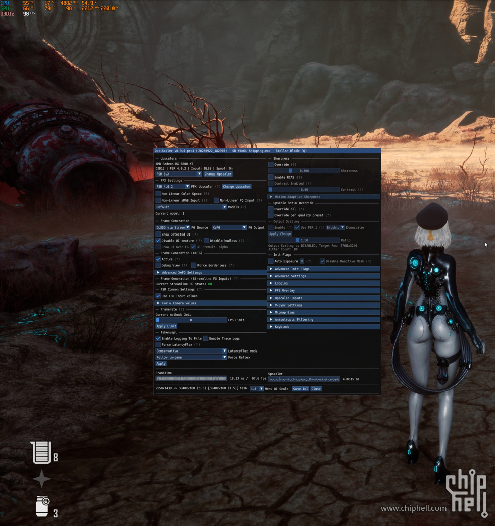

方案一. 使用FSR3 为输入
1. 启用FSR4
       游戏设置中开启FSR3, Insert 呼出Optiscalar 菜单,启用FSR3 Input, 选择 FSR 4.0.2 为Upscaler    保存,至此已经使用了FSR4了。
2. 启用帧生成 (可选,此方案有可能会有Bug,导致游戏退出,或血条等闪烁)
       Frame Generation 选 OptiFG,保存配置,重启游戏,  再勾选Hudfix (数值因游戏而异,不建议太大), 勾选Allow Async,再勾选Active,保存。至此帧生成已生效。

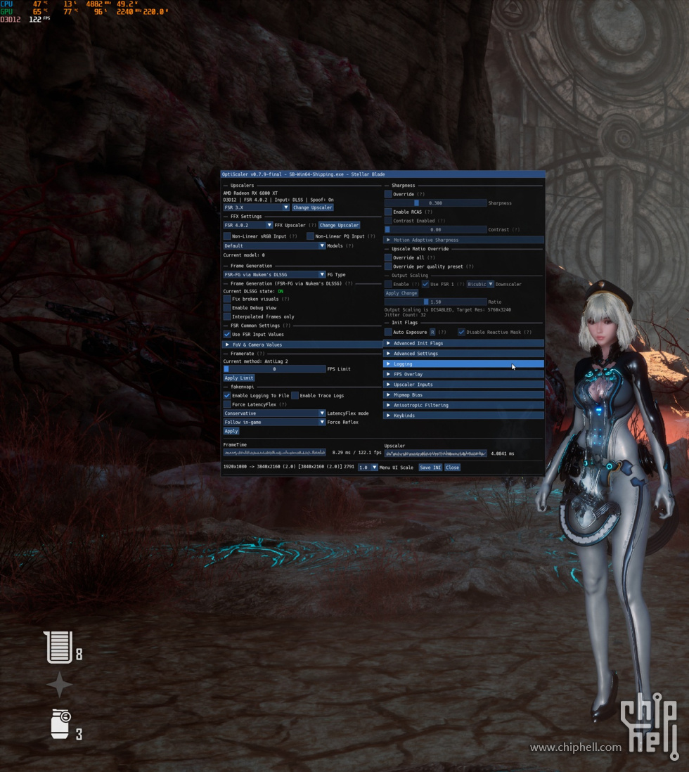

方案二,使用DLSS为输入 (完美开启2倍帧生成,如需要帧生成,此方案绝佳) 如不在第二步添加文件,此方法无法正确打开
2. 启用DLSS->FSR4
      游戏中设置开启DLSS, Optiscalar,启用FSR Input, Upscaler 选用 FSR 4.0.2 保存。
      手动改Optiscalar.ini 文件 FGType 改为 nukems
2.  启用帧生成
      游戏中设置开启DLSS 2X 帧生成。至此设置完成。 此时 Frame Generation 显示 FSR-FG var Nukem's DLSSG , 而 Current DLSSG state为On 说明顺利开启。
