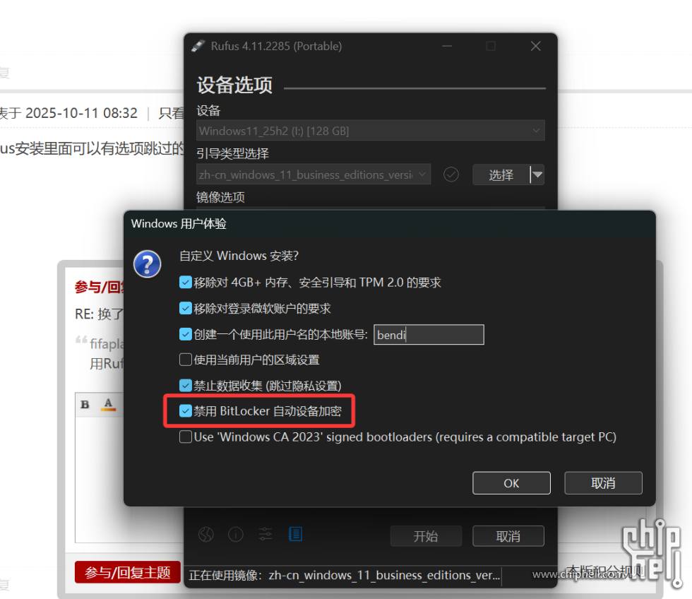

 楼主| 发表于 2025-10-11 18:32 | 显示全部楼层
fifaplayer88 发表于 2025-10-11 08:32
用Rufus安装里面可以有选项跳过的硬盘安全管理
哪可能是这个功能有bug 我确定就是用Rufus 最新版的 默认就是 禁用加密 5f067540-140d-4c1c-856c-c5fc2886801e.png
发表于 2025-10-11 18:38 来自手机 | 显示全部楼层
那奇怪了 我也是用这个软件刻了镜像,没有出现你这个问题
