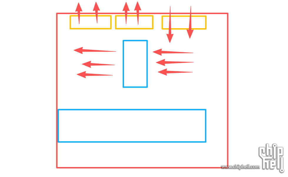

后天 发表于 2025-10-12 23:58
风扇这样试试看
试过停掉顶部第一个风扇,好像没啥区别
反转倒是没试过 但不是显卡更热了?
发表于 2025-10-13 11:09 | 显示全部楼层
panyj522 发表于 2025-10-13 10:04
试过停掉顶部第一个风扇,好像没啥区别
反转倒是没试过 但不是显卡更热了?  ...
你试试看 我目前顶部是这样的  温度还算可以~

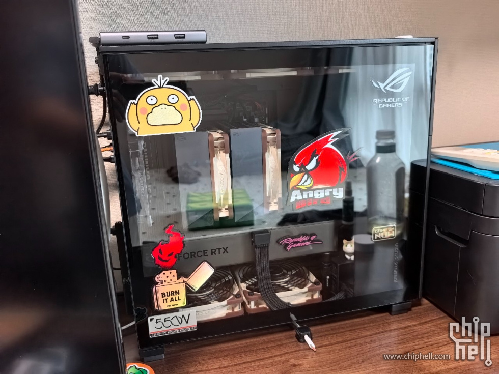

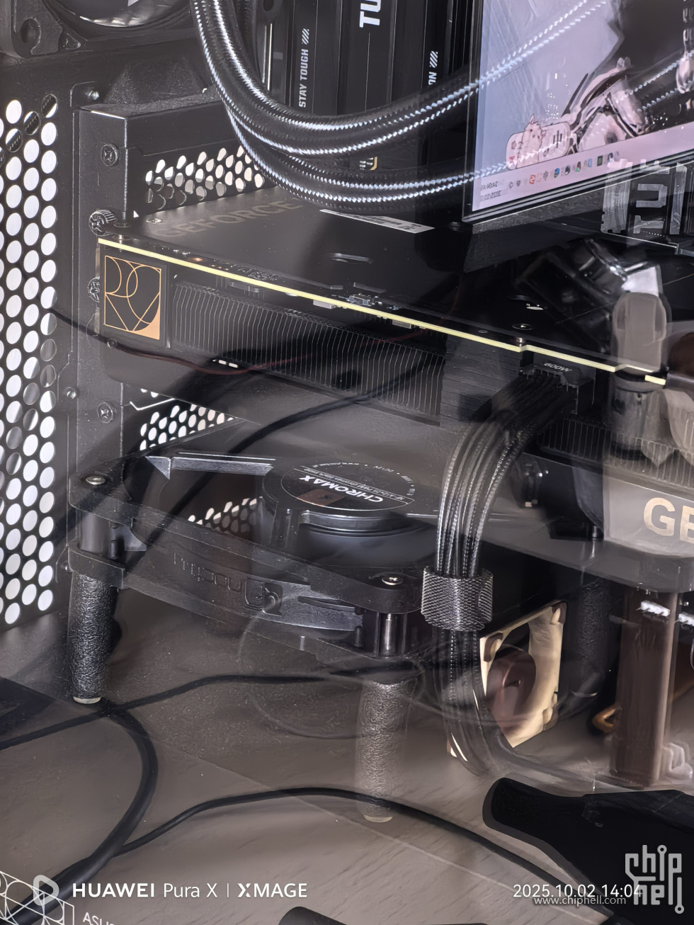

 楼主| 发表于 2025-10-13 11:11 来自手机 | 显示全部楼层
hawie 发表于 2025-10-13 08:16
同意楼上。有条件在底部再加一个上进风。D41很好。
底部只装了2只12cm,前面还塞了把15cm的猫扇,不知道底部再装一只有没有效果,不过那个硬盘托盘挺好的,我拿来藏线了~

 楼主| 发表于 2025-10-13 12:07 来自手机 | 显示全部楼层
主要两只屁股朝上,一只屁股朝下,感觉怪怪的~刚好玩电脑的时候,扭头就能看到~
 楼主| 发表于 2025-10-13 12:19 来自手机 | 显示全部楼层
王鑫亮 发表于 2025-10-13 11:16
可以在这里,加一个12025风扇,能显著提高显卡的散热能力
散热能力不变,拉低转速,更静音, ...
我加了两只,买了对3d打印框加高10mm,之前有风切声,加完没有了~机箱还整体垫高了一点,增加底部的进风量

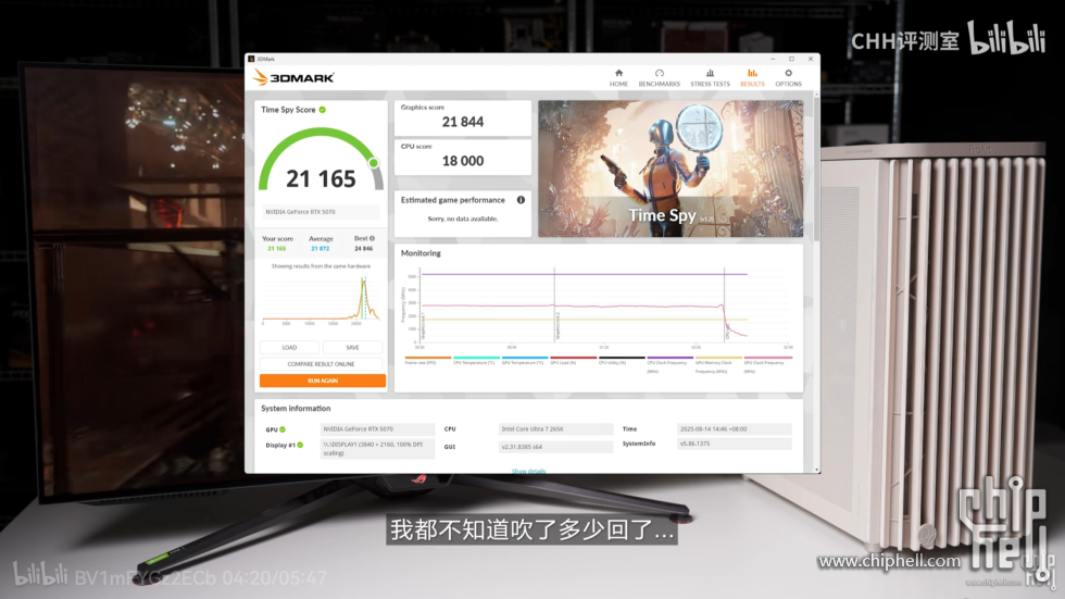

 楼主| 发表于 2025-10-13 12:49 来自手机 | 显示全部楼层
September9Virgo 发表于 2025-10-13 12:29
轮子什么时候吹过401,他吹的不是602?401这箱子除了哪几个买了的尬吹,回帖没见过有人说好的。 ...
有图有真相…都出了3期视频了
还有链接:
https://www.chiphell.com/forum.p ... =pa401&mobile=2
