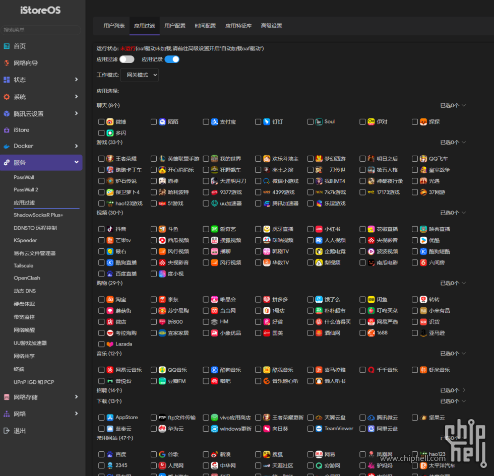

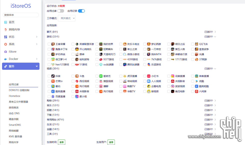

发表于 2025-10-13 15:53 | 显示全部楼层
skywalker130 + 5

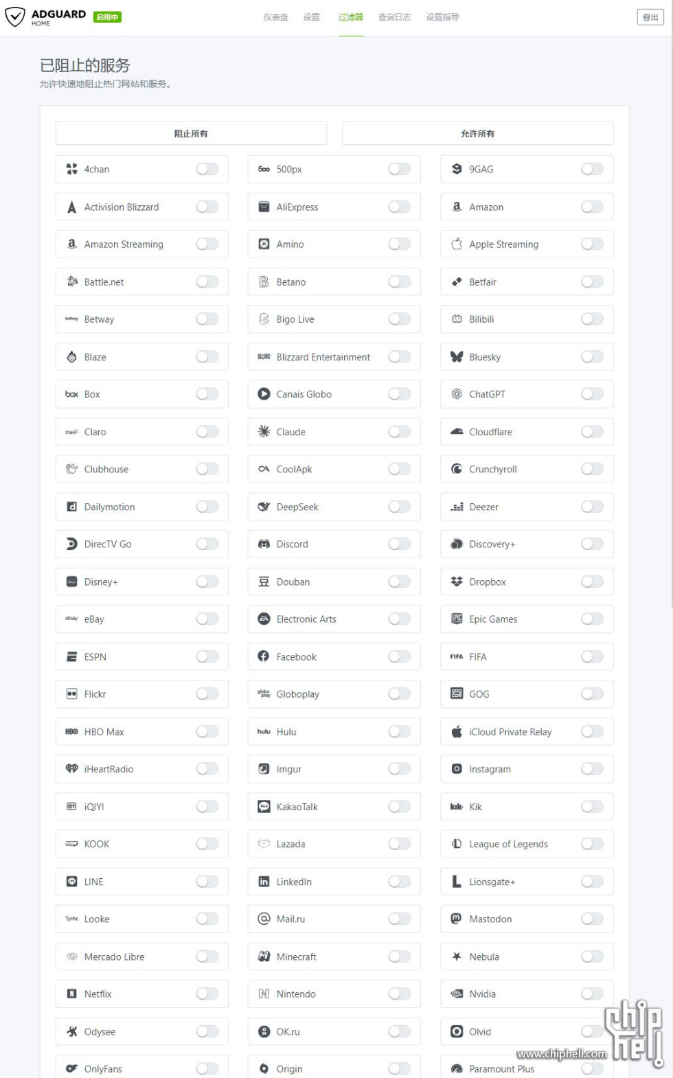

发表于 2025-10-13 23:08 | 显示全部楼层
再加个adguardhome。双管齐下
skywalker130 + 5
