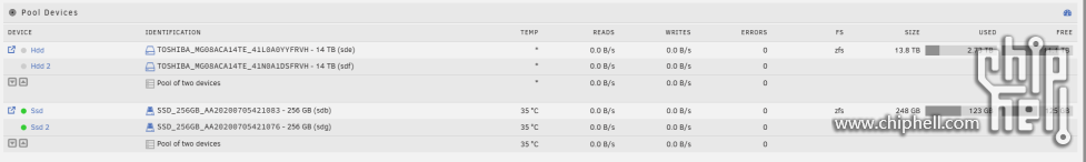

发表于 2025-10-15 20:52 | 显示全部楼层
UNRAID ,你这个要求UNRAID完成的非常完美。他可以制定任何一个盘在任何时候休眠。可以是单盘,可以是UNRAID自己的ARRAY,也可以是ZFS阵列。都可以设置定时休眠。
我的备份机。两个raid1的HDD几乎长期休眠。常用的都在256G的SSD上。
