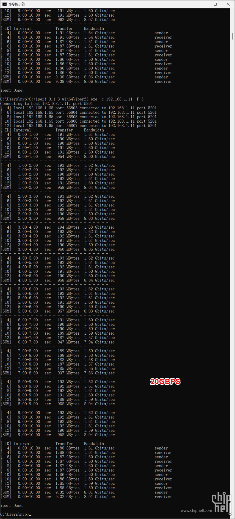

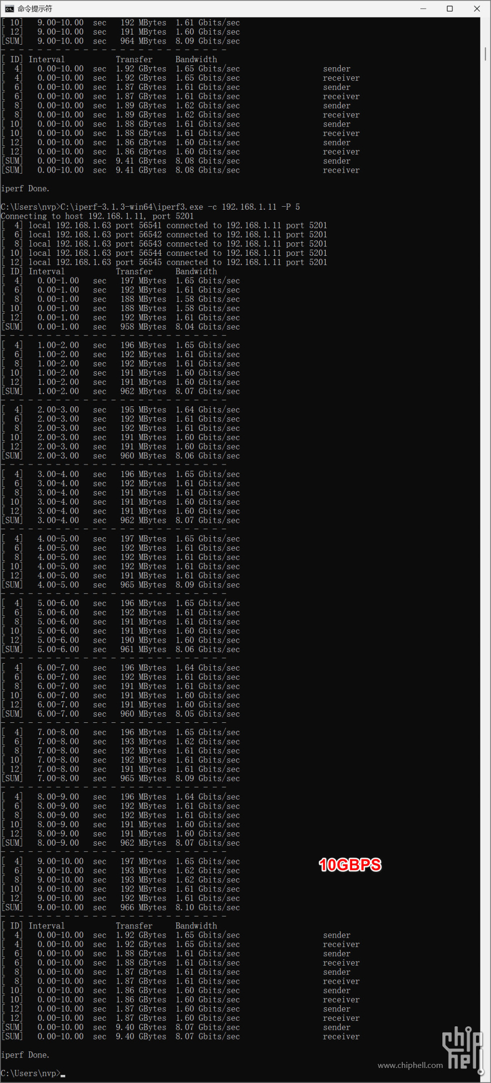

发表于 2025-10-21 22:52 | 显示全部楼层
买了兮克新出的,发现在同样默认设置下,不管接在USB 10G 口或者USB 20G 口,速度都没有区别,都跑不满。

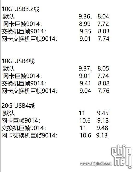

发表于 2025-10-22 09:37 | 显示全部楼层
后续仔细测试了一下,发现线材对USB 10G网卡速度有影响。
先前使用的是10G速率的USB3.2线材连接网卡,导致网卡极限速度受限。
实测使用USB4线材连接到20GBPS的USB端口,是可以跑满万兆的。
如果没有20GBPS速率以上的接口,这款网卡是跑不满万兆的。
另外,发现开了网卡巨帧反而影响速度。
目前发现插在绿联480T NAS的雷电口上,并不能识别。
ESXI也不能识别,看来这个设备还得等一段时间,才有更多的系统适配。
