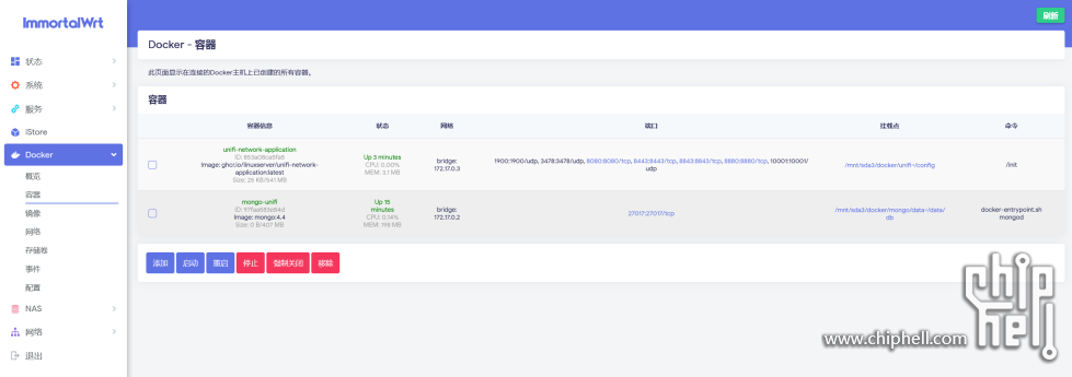

不知道什么原因一直搞不定,https://192.168.1.1:8443控制器连接失败
*** Defined MONGO_HOST 172.17.0.2 is not reachable, cannot proceed. ***
请教
谢谢

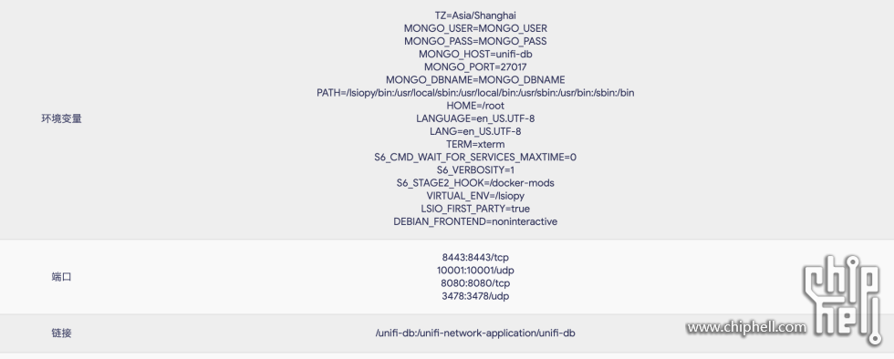

那就是UniFi Network Application容器里的mongo变量没写对,这是我的,你对比一下,看是不是有少写的变量

init-mongo.sh
  1. #!/bin/bash
  2. if which mongosh > /dev/null 2>&1; then
  3.   mongo_init_bin='mongosh'
  4. else
  5.   mongo_init_bin='mongo'
  6. fi
  7. "${mongo_init_bin}" <<EOF
  8. use ${MONGO_AUTHSOURCE}
  9. db.auth("${MONGO_INITDB_ROOT_USERNAME}", "${MONGO_INITDB_ROOT_PASSWORD}")
  10. db.createUser({
  11.   user: "${MONGO_USER}",
  12.   pwd: "${MONGO_PASS}",
  13.   roles: [
  14.     { db: "${MONGO_DBNAME}", role: "dbOwner" },
  15.     { db: "${MONGO_DBNAME}_stat", role: "dbOwner" }
  16.   ]
  17. })
  18. EOF
复制代码
创建mongo容器
docker run -d \
  --name unifi-db \
  -v /opt/mongo/data:/data/db \
  -v /opt/mongo/init-mongo.sh:/docker-entrypoint-initdb.d/init-mongo.sh:ro \
  --restart unless-stopped \
  docker.io/mongo:7.0  #根据你的版本号
创建unifi容器
docker run -d \
  --name=unifi-network-application \
  -e TZ=Asia/Shanghai \
  -e MONGO_USER=MONGO_USER \
  -e MONGO_PASS=MONGO_PASS \
  -e MONGO_HOST=unifi-db \
  -e MONGO_PORT=27017 \
  -e MONGO_DBNAME=MONGO_DBNAME \
  -p 8443:8443 \
  -p 3478:3478/udp \
  -p 10001:10001/udp \
  -p 8080:8080 \
  -v /opt/unifi:/config \
  --link unifi-db\
  lscr.io/linuxserver/unifi-network-application:latest
