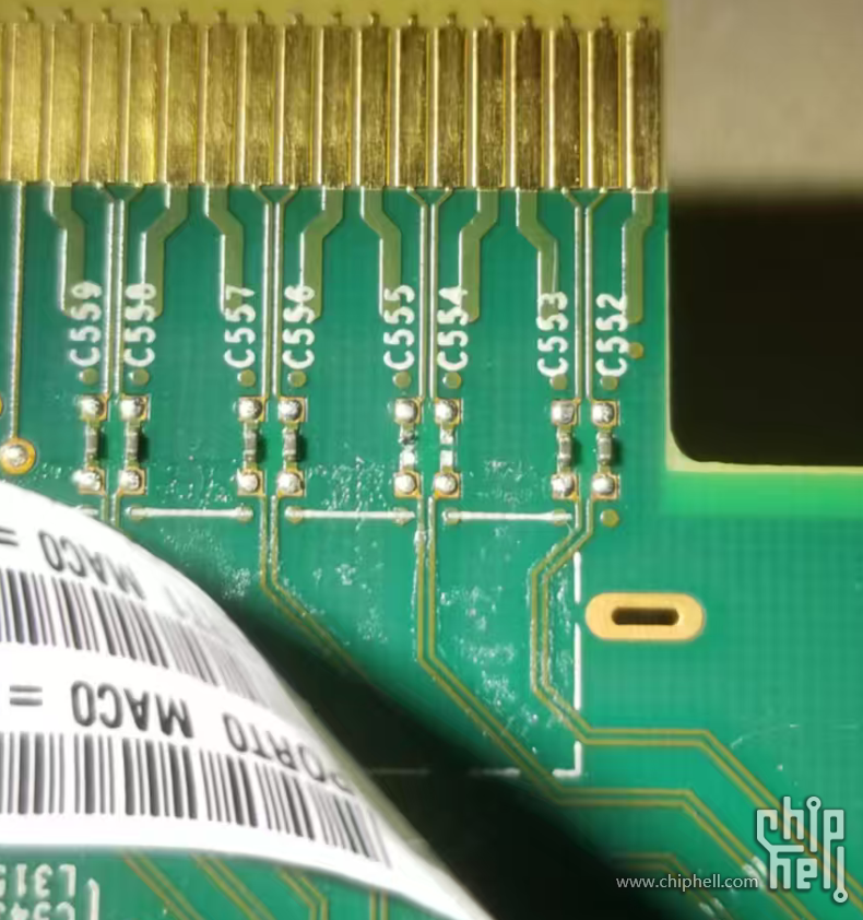

结论:
1、Pcie枚举有bug,只能工作在PCIE3.0X4或则PCIE2.0X8(验证无法使用)模式,且无法自协商,并且需要物理屏蔽,否则出现如下几种情况
卡自检的原因有两个,一个是PCIE掉电容,但是有一条信号短路了,影响枚举;另一个是ASPM兼容过于糟糕(也可能是dell的垃圾bios导致)
  1)找不到网卡,PCIE枚举异常
  2)系统设备黄色感叹号,但是神奇的是winfwnx2工具可以访问设备,只是非常缓慢
  3)卡自检,启动非常非常缓慢
  4)卡自检,无法启动
2、视平台需要关闭pcie ASPM模式
3、安装驱动蓝屏,驱动支持非常糟糕识别网卡后安装驱动正常,但是使用QCC GUI 配置网卡有时候蓝屏
4、不支持1G模式,并且手上所有的万兆光模块均无法识别,只支持DAC线,或者用诡异的25G模块连10G交换机
5、风扇有点吵
6、驱动、固件版本定格在2022年
7、更新固件后提示不支持IWARP,重新更新固件后,IWARP恢复,诡异
买它是因为自带风扇,支持ROCE ROCE V2和IWARP 两种模式的RDMA
折腾经历:
1、H87+4790  WINPE直接识别 (要不是一开始可以识别,直接退货)
2、Dell OptiPlex 7060  WIN10 LTSC  pcie x16槽卡自检,自检缓慢,系统显示黄三角
3、X11SPM+8260L WIN SERVER 2025  pcie x8  槽无法识别设备,hwinfo显示pcie没设备
4、X11SPM+8260L WIN SERVER 2025  pcie x16 槽无法识别设备,hwinfo显示pcie没设备
5、H87+4790  WINPE通过winfwnx2更新至最新固件(forums.servethehome.com提示),上述轮了一遍故障依旧
6、屏蔽5、6脚smbus上述轮了一遍故障依旧
7、github提示有pcie枚举bug(https://gist.github.com/Chester- ... b65fe1ab32ba3296a7d
8、X11SPM+8260L WIN SERVER 2025 pcie x8 强制pcie 2.0,槽无法识别设备,hwinfo显示pcie没设备
9、用胶布屏蔽金手指至pcie X4,X11SPM+8260L WIN SERVER 2025 pcie x8终于识别设备
10、用胶布屏蔽金手指至pcie X4,Dell OptiPlex 7060  WIN10 LTSC  pcie x16槽卡自检,自检缓慢,系统显示黄三角
11、Dell OptiPlex 7060  WIN10 LTSC  pcie x4槽(PCH)卡自检,自检缓慢,系统显示黄三角
12、Dell OptiPlex 7060  WIN10 LTSC 关闭aspm,pcie x4槽(PCH)识别正常
除上述问题,还存在,重启卡死,关机偶发无法识别等情况,问题都很随机,也不清楚具体问题在哪里,总之就是烂,超级烂
PCIE通道掉电容和ASPM兼容问题导致各种奇葩现象

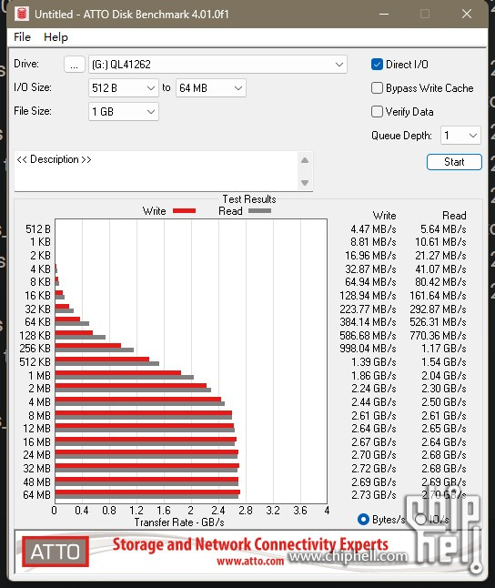

买ql41262吧,不到200,用着一点问题都没,关键truenas下能跑rdma
我机箱酷方500,没用风扇吹着卡
我看了下你是跑win,这个我没试过
我试过proxmox truenas都没问题
truenas nvmeof,附个测试,性能强于e810,关键e810还不支持truenas rdma....
