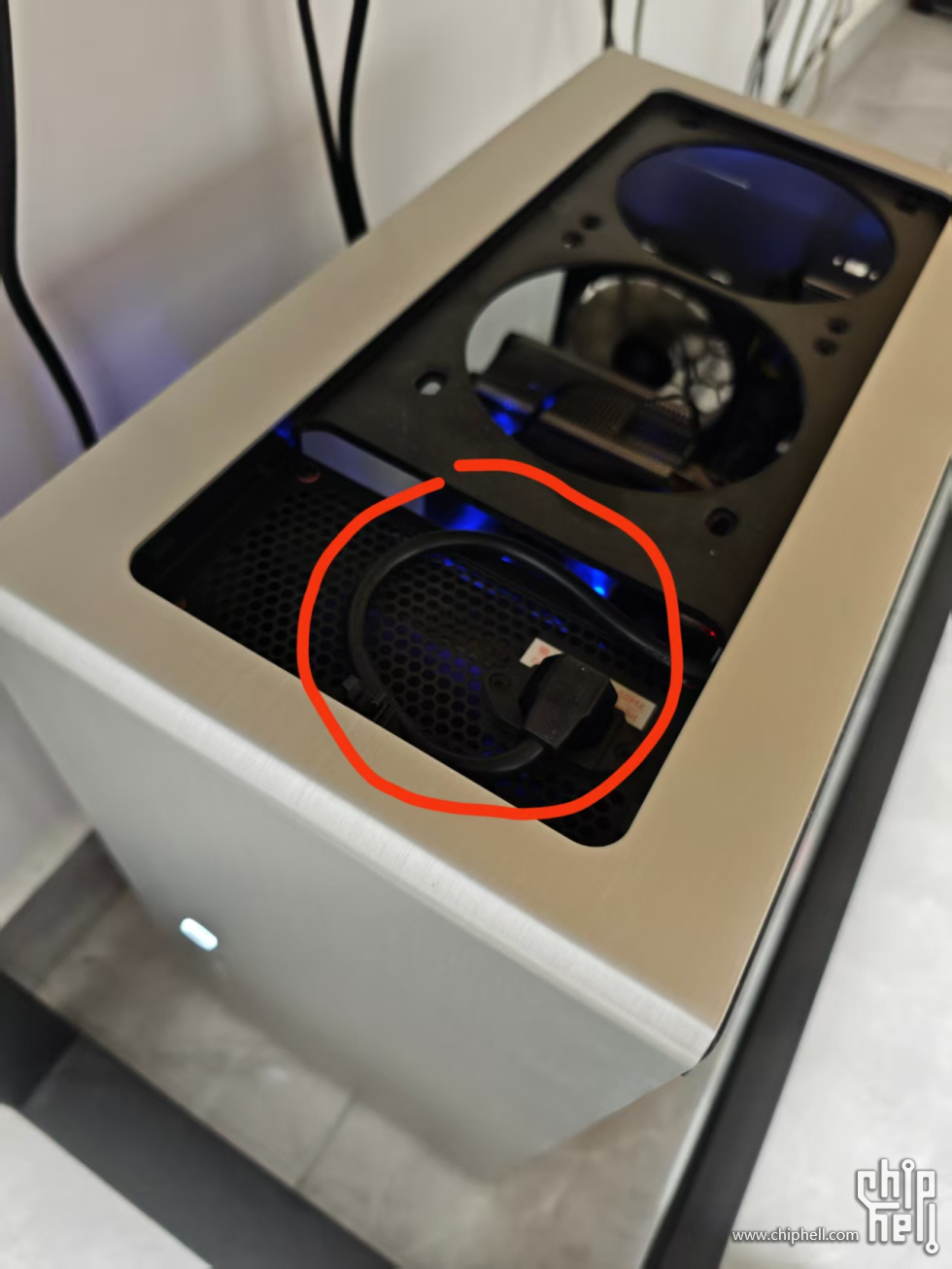

前几天也玩的好好的突然关机了,我还以为过热,清理了下电脑灰尘,想大概好了
今天电脑用着用着我没整啥,突然又关机了
再按开机键就毫无反应,拔掉电源线再插也没用,然后就想大概不行了,是不是得换电脑了
打开京东都在搜 电源,想着是不是再抢救一下,听到 吱吱的电流声,想着是不是机箱电源延长线接触不良,拔掉重新插还真好了
继续打游戏,继续水了

上次我公司同事电脑也是,立式的机箱,后面电源线插头有问题,导致电脑频繁关机,,查看了才知道是线的问题,电源线插口那里都因为电弧烧了一些,,,换了电源线就好了。。。

还好有点接触不良的电流声,不然我都要下单 新电源了
感觉机箱电源线延长这种稍微有点坑,又多了一个故障点

我坏过一根机箱电源延长线了,后来单位薅了一根戴尔老服务器的电源线直接插着用,还是老货用料扎实,现在消费级连电源线都缩水严重

这个到是的,虽然现在电线接口都一样,但是 用料真的有差距,品牌 产品的电线明显好
