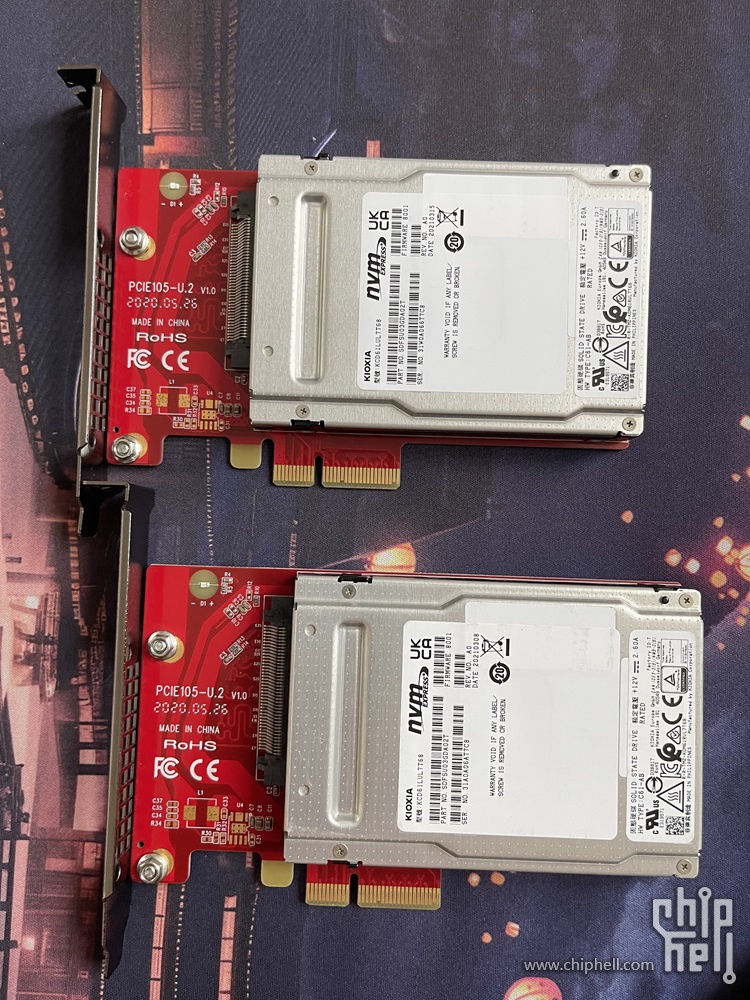

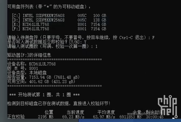

前情提要:
https://www.chiphell.com/thread-2624134-1-1.html
去年把柜子里躺了8个月的大船7.68T的铠侠CD6上机,发现读取速度掉到100多MB/s。其中一片存储日常数据,未满,发现上机通电待机时,会自动刷新数据,大概一两天后满血复活。
另一片写满urwtest测试文件,满盘,一两天后没有自动刷新数据。删除了400G后,开始自动刷新数据,又过去一两天,满血复活。
去年测试完又拆下扔柜子里了。
保存环境:南方城市,年平均气温20度以上,大概1/3的时间气温30度以上。

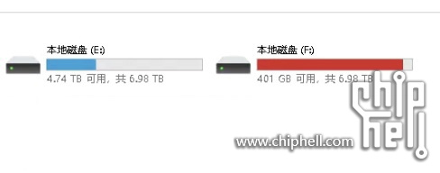

2盘占用空间现状

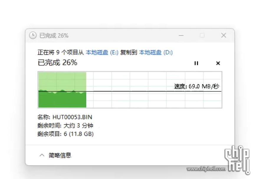

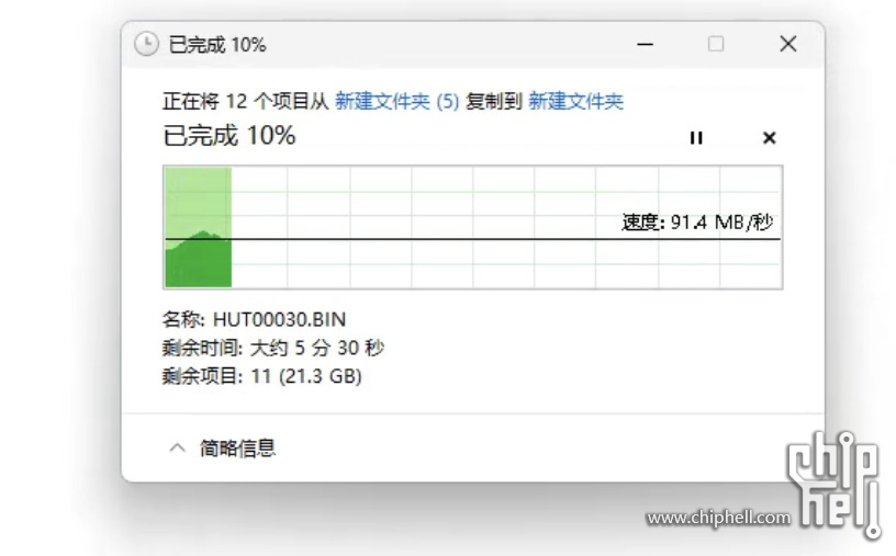

E盘存储普通文件,往别盘复诊掉速到几十
F盘存储urwtest产生的测试文件,urwtest读取测试掉速到几十
目前win11待机,不读不写。过2天后测试以下两项:

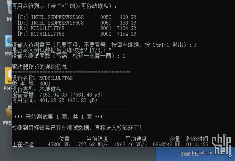

1、看看两盘读取速度是否恢复;
2、测试F盘校验数据能否完整读出。
持续更新

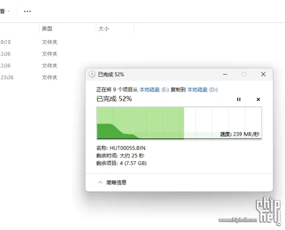

2025.10.17更新:
上机30个小时了,速度还没恢复。
2025.10.20更新:
挂了3天,速率仍然没有恢复,我有点等不及了。
然后为了测试写入是否正常,通过测速、以及往F盘复制大的压缩包的形式,大概写入了几十G,又删除了。此时奇迹出现了,又过去了半天,F盘基本恢复读取速率了。反而E盘未经过写入操作,仍然没恢复。
通过以上现象猜想:通过向空余空间写入数据,可以触发主控刷新现有数据。为了验证这个猜想,继续往E盘写入几十G数据再删除,看看E盘读取会不会恢复。
拭目以待

 楼主| 发表于 2025-10-17 18:29 | 显示全部楼层
统一回复下:
转接卡没问题,测试平台也没问题,都和去年一样。
虽然是PCIE3.0,但是目前速度肯定不是接口导致的。
就是东芝bics4闪存,写入数据后漏电,难读取。
同样放了好几年的三星、intel盘,完全没有这个问题。
不过,通过盘的发热情况,可以判断目前主控是在工作的,就是不知道刷新完要多长时间,或者能不能刷新到完好状态。拭目以待吧。等速率恢复,再测试一下数据完整性。
