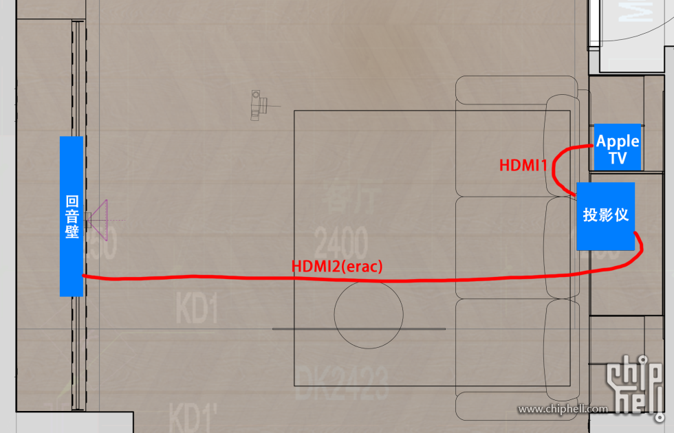

投影仪在沙发后面,和回音壁之间预埋一根hdmi是不是就够用了?

earc是你把ATV先接SB,然后从SB出来再到投影

如果盒子只能和投影放在一起,没办法只走一根线了?

如果想走一根线,apple tv放 soundbar那端就好了。

正常的摆发都是播放器在屏幕那边,也就是你的回音壁那边吧。
投影装到沙发后,HDMI视频线信号从播放器到投影,音频信号你要另外接从播放器到回音壁。
此时,如果你的投影是智能的那种,自己是播放器,那可以用上边的输入HDMI线,把自己的音频回传出去,可以接到回音壁上。
你现在的情况,播放器和投影放在一起沙发后,就是播放器用另外一个短视频线连到投影,用这条预埋带回传的HDMI线把音频传到回音壁。

就是播放器出来两个hdmi线,一条接投影仪,一条接回音壁吗

Apple TV就一个HDMI口

一般播放设备输出,只有一个HDMI视频输出(复合音频),音频可能就是另一个3.5mm啥的吧。
或者要自己用HDMI分配器1分2去,这个appletv只有一个HDMI口,那就要分配器了。
简单方法就是airplay把声音传到支持的设备去,就不需要连线了。
arc回传线视音频是相反方向的,总是单个工作的,只是用同一条线。这本来是电视和功放这些设备用的,减少连线。

我知道一个口 所以才想从投影仪出去 投影仪两个hdmi口

如果你一定要这样摆,那都已经布线了,不能布两根吗

建议盒子直连回音壁,用回音壁回传给投影仪
我之前是电视回传回音壁,很多蓝光片的杜比音效有问题,声音时不时断一下。改成回音壁回传给电视就好了

是盒子-电视-回音壁吗 声音有问题?

对,最好 盒子-回音壁-投影仪。如果打游戏,就电脑直连投影仪,回传给回音壁
