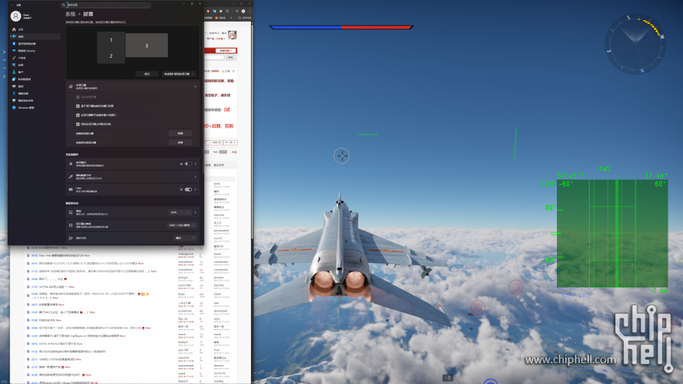

不仅怎么调sdr亮度都会导致sdr内容色彩变灰看网页不爽,而且截图也过曝,也没什么自动切换的方法 因为切换会导致显示器中断一下信号,这问题无解了吗,只能手动每次开关吗那不得累死
这截图过曝给我整笑了 而且截图工具里 HDR屏幕截图颜色更正器开了也没用
随手一搜的解决办法居然是chrome强制sdr 确实解决了 那我也没法看hdr视频了啊喂
逆天的windows色彩管理
想在chrome yt上看hdr视频 那系统里的hdr必须要开着 开着就得承受sdr内容变灰
如果只当看视频,游戏的时候开 先不说你咋那么有心思每次都点一下 视频信号会断一下 显示器得黑你一下
windows没有自动hdr 设置里的这个只是自动sdr转hdr
一根筋 两头堵

这玩意好像是chrome的问题
重开了 别的地方截图不过爆 只有chrome继续惨白
不止的,是全局都是这个样子,游戏应用APP都是全部过曝,我也是才发现重新关闭再打开HDR可以治好的

1. 按部分坛友说法,觉得暗是显示器支持有问题,也有可能是你把过饱和当成正常表现,或者你把设置里的SDR亮度拉到底?
2. 全局HDR开关快捷键: Win + Alt + B
3. MPC Video Render支持自动开关全局HDR,考虑下?
4. 系统截图工具已经支持HDR校正,GameBar截图甚至支持HDR截图
5. 我目前用个廉价友达7.0就是长期开着全局HDR,也不是不能习惯?

我也遇到过,pg27ucdm,开启hdr亮度不正常,后来我发现刷新率是60Hz ,改为240Hz 就正常了

不是
很多人都研究过了 windowshdr下sdr内容色彩映射就是不正确,oled电视可能观感没那么明显
但是颜色还是有毛病的 就同样的设备 我换我mac hdmi连上色彩一下全正常了
