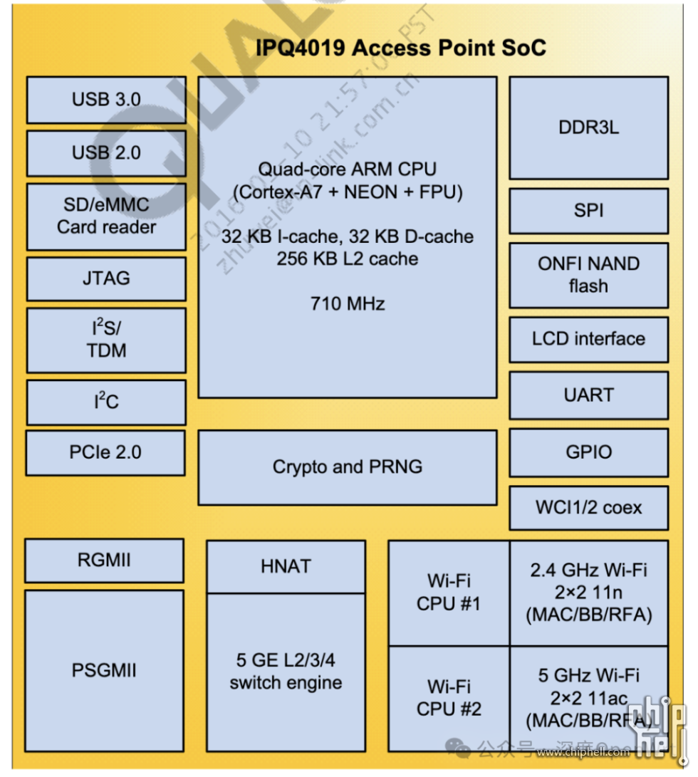

为了解决这个问题,早期的芯片方案中都是通过实现一个专属的HNAT硬件模块来解决报文匹配和转发的问题,高通的芯片方案中使用该技术的典型产品就是IPQ40XX
Wi-Fi 5系列产品,下面是原理框图。
来源:https://github.com/Deoptim/ather ... Q4019-datasheet.pdf
不过,在高通的一些文档中,会把负责以太报文转发的这个子系统称之为以太子系统ESS (Ethernet Sub-System),因为那个时候的ESS功能相对简单,所以,你可以
简单理解为ESS就是指的HNAT。

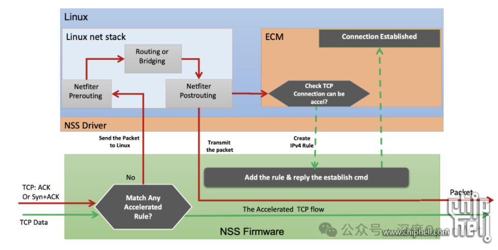

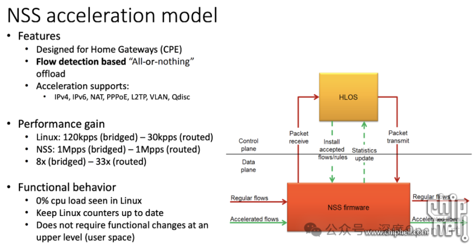

引入NSS概念之后的流量加速模型可以如下图所示: 640 (2).png
来源:https://netdevconf.info/0.1/docs ... acceleration_v3.pdf
在此模型下,常规流量仍然需要转发到CPU处理(HLOS,High Level Operating System,上层操作系统),主要任务是做规则匹配,如果确认为需要加速到流量,
则会下发一条流表配置到NSS,这样对应flow到后续报文都不用再上CPU处理,而是直接通过NSS加速转发,好处是不用CPU参与、报文转发路径短,所以可以获得更
好的吞吐性能和时延表现。
在NSS加速模型中,需要一个负责管理网络连接加速规则的软件模块,在高通的技术栈中称之为ECM (Enhanced Connection Manager),如下图右上角的部分。ECM的
主要作用是加速和连接管理,一方面,它需要维护整个系统中的网络连接信息;另一方面,它需要根据配置的规则分析建立的网络连接中哪些走硬件加速、哪些走软件
转发。
NSS是流量加速硬件,ECM是流量加速管理软件,由ECM来配置和管理如何使用NSS的规则。

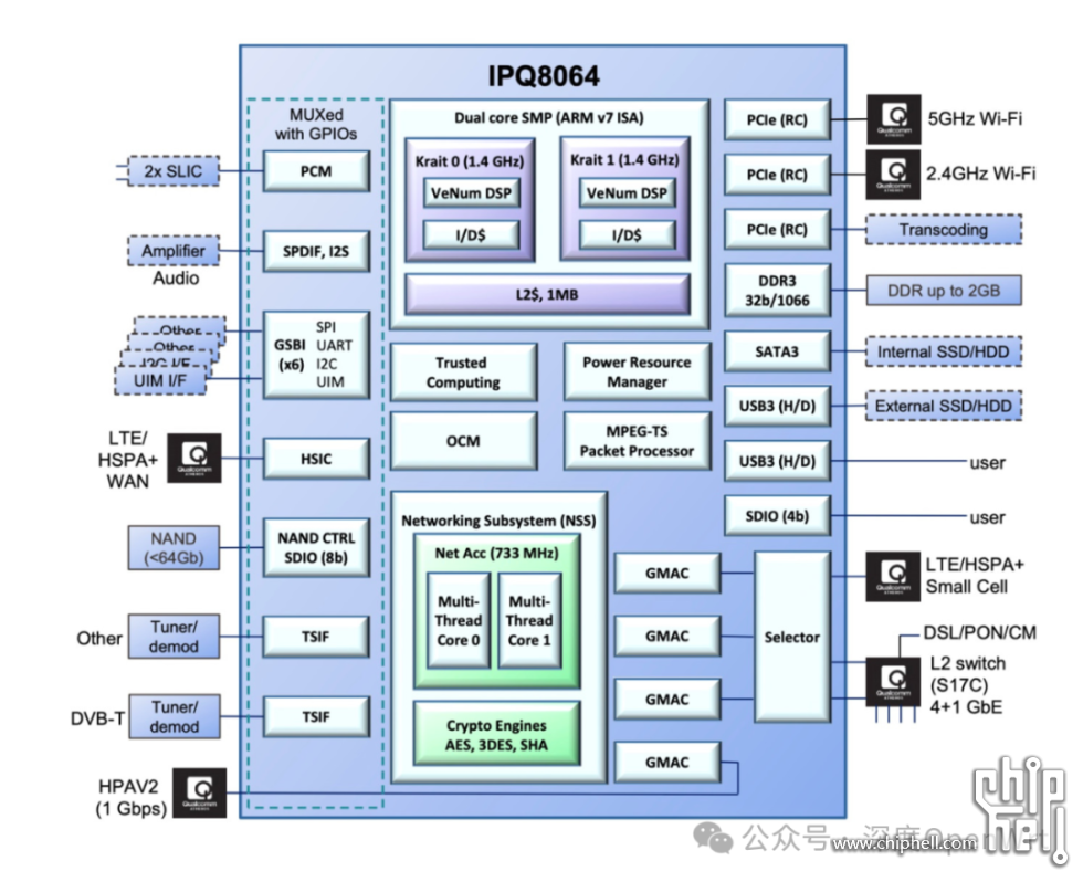

NSS最早出现在高通Wi-Fi 5时代推出的IPQ806X CPE/Gateway方案产品上,集成了双核Ubi32的NPU,最高主频可以达到800MHz,原理框图如下。
可以看出,这时的NSS由负责网络处理的双核Ubi32 NPU和加密引擎两部分组成。我们把这里的负责网络加速、可以编程的独立MCU称之为NPU(Network
Processing Unit),它的特点是硬件Offloading、可以定制软件,如果你有技术实力,完全可以自己改写里面的程序,烧录自己的NPU/NSS固件。

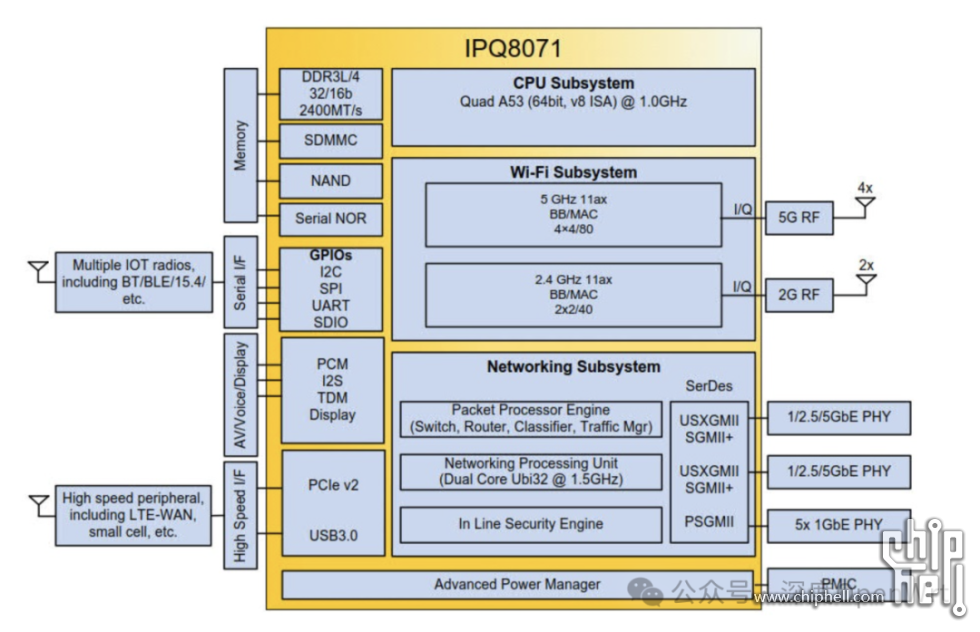

然后到了Wi-Fi 6时代,旗舰方案IPQ807X方案做了进一步增强,它的NSS在上一代IPQ806X的基础上增加了一个性能更强的高处理引擎PPE (Packet Processor
Engine),负责确定的报文转发、流量分类和QoS的工作。另外,在继续保留双核Ubi32 NPU的情况下,将主频提高到了最高1.7GHz,报文处理能力更强了。
那么这个时代的NPU(Ubi32 core)和新增的PPE又有什么区别呢?
第一是两者在报文转发路径中的层级不同,PPE更接近网络接口层,报文会首先经过PPE,也就是说,如果PPE匹配到报文可以直接转发,它是不会上送到NPU的;如果PPE没有匹配上转发规则,则下一步上将报文上送给NPU处理;如果NPU还是处理不了,则交给软件的ECM模块处理。
第二是两者的性能差异极大,比如IPQ807X的转发性能是20Mpps,也就是每秒钟可以转发2000万个包,而NPU的性能是每个核2.2Mpps,相当于性能差距接近10倍。
第三是两者的灵活性不同,PPE的程序逻辑是固化的,没有提供可编程能力;而NPU是可以编程的,里面跑了一个12线程的MCU的实时操作系统,你可以修改所谓的NSS固件代码。

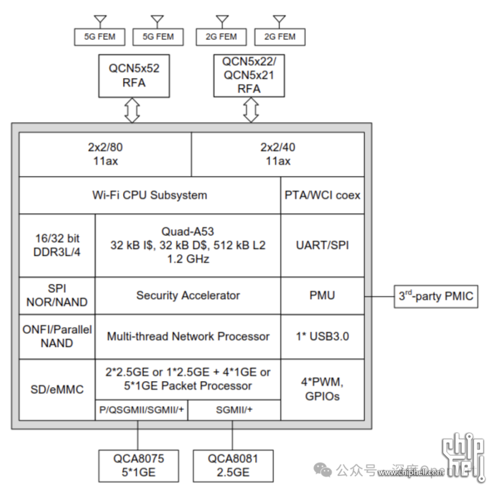

我们知道高通的Wi-Fi 6平台方案除了旗舰的IPQ807X/IPQ817X之外,还有IPQ60XX和IPQ50XX两个系列,这两个系列你可以理解为基于IPQ807X向下裁剪的版本。
IPQ60XX裁剪的不算太狠,只是将NPU改为了单核Ubi32 core@1.5GHz,报文处理性能仍然是2.2Mbps;同时保留了PPE,不过性能降到了14Mpps。比如,下图是
IPQ6000的原理框图。

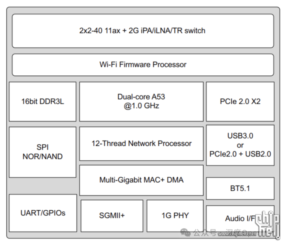

到了IPQ50XX就裁剪的比较狠了,一方面是直接去掉了PPE,同时将NPU改为了单核Ubi32@1.0GHz,虽然说官方并没有提供pps的转发性能数据,但是估计也好不到
哪里去。比如,下图所示为IPQ5018的原理框图。

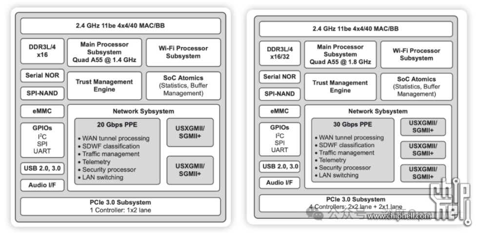

高通从Wi-Fi 7这一代开始取消了NPU,只保留了PPE硬件加速模块,当然该模块的性能应该说是更强了才对。比如下面这是最新的IPQ54x4硬件平台的原理框图,同
样也只有PPE硬件加速模块,不再提供NPU的可编程能力了。

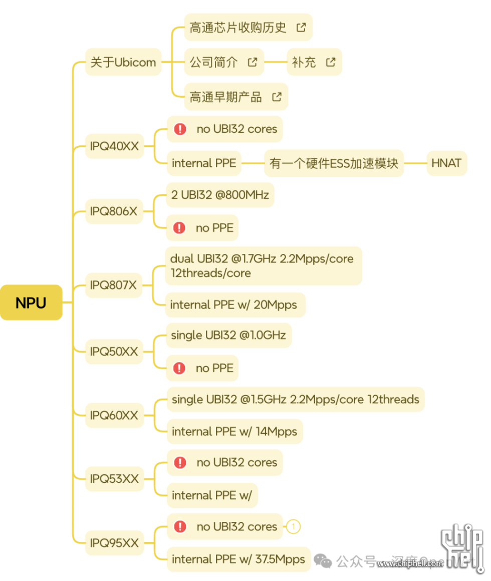

高通从Wi-Fi 5到现在的Wi-Fi 7一路走来对NPU的迭代就讲完了,笔者整理了一张脑图,帮助大家对照总结。

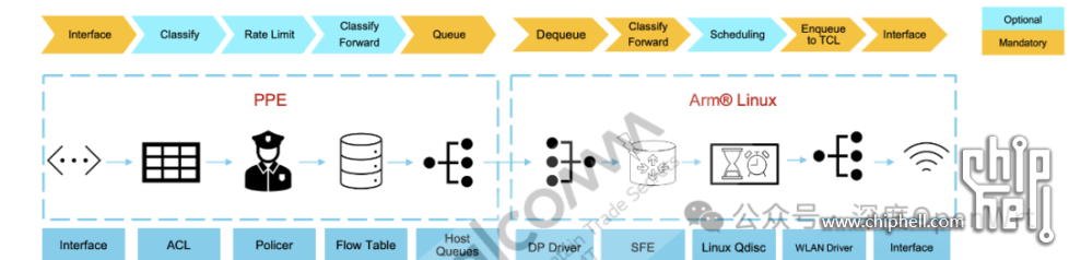

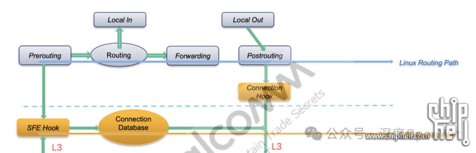

高通不仅仅是在网络加速硬件方面做了优化,即使软件加速方面也有许多改进。比如,在ECM框架之下,开发了一套软件加速方案SFE(Shortcut Forwarding
Engine),它通过在Linux标准网络协议栈中增加SFE的钩子函数,借助ECM维护的连接数据库来快速转发,从而减少Linux网络协议栈中的调用路径。
从Wi-Fi 7开始,高通统一了所有的软硬件加速的技术栈,推出了统一数据路径UDP(Unified Data Path),通过这个提供了统一的数据转发模型,以便于我们在实际
项目中做出合理的功能规划,也能无缝使用高通的各种网络加速技术,如下图所示。

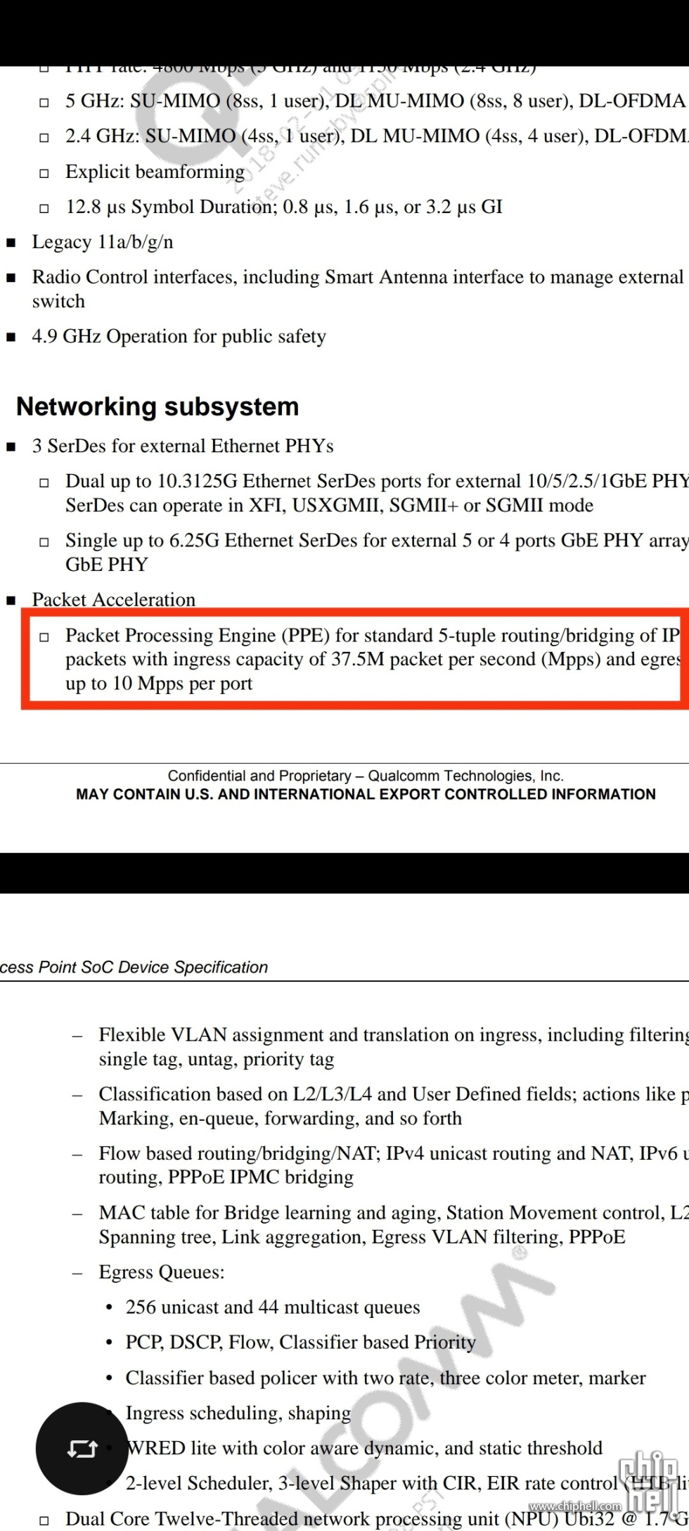

虽然是帮站长转发  但是我也要替站长更正一下 里头有一些参数错误   高通在WiFi6的主打芯片  Ipq807x系列芯片的ppe 小包转发率  已经是37.5mpps
已经跟站长沟通  没有在文章中纠错  抱歉
