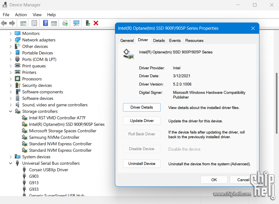

是這個嗎?我是安裝Intel MAS 2.5.0得到這個驅動的
移除驅動程式後就會變回Standard NVM Express Controller
 楼主| 发表于 2025-10-24 12:25 | 显示全部楼层
移除驅動程式後就會變回Standard NVM Express Controlle ...
你的系统挂了好多硬盘哦
如果想改变905P的led灯颜色,必须用intel原生驱动,windows默认驱动只能查看不能修改颜色

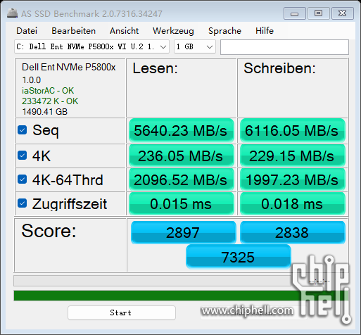

 楼主| 发表于 2025-10-24 19:24 | 显示全部楼层
谢谢楼上各位
刚换了5800X 1.6T,系统自动load的iaStorAC驱动,比微软默认驱动。。。大家自己看图吧
iaStorAC驱动
iaStorAC驱动
微软驱动
微软驱动
