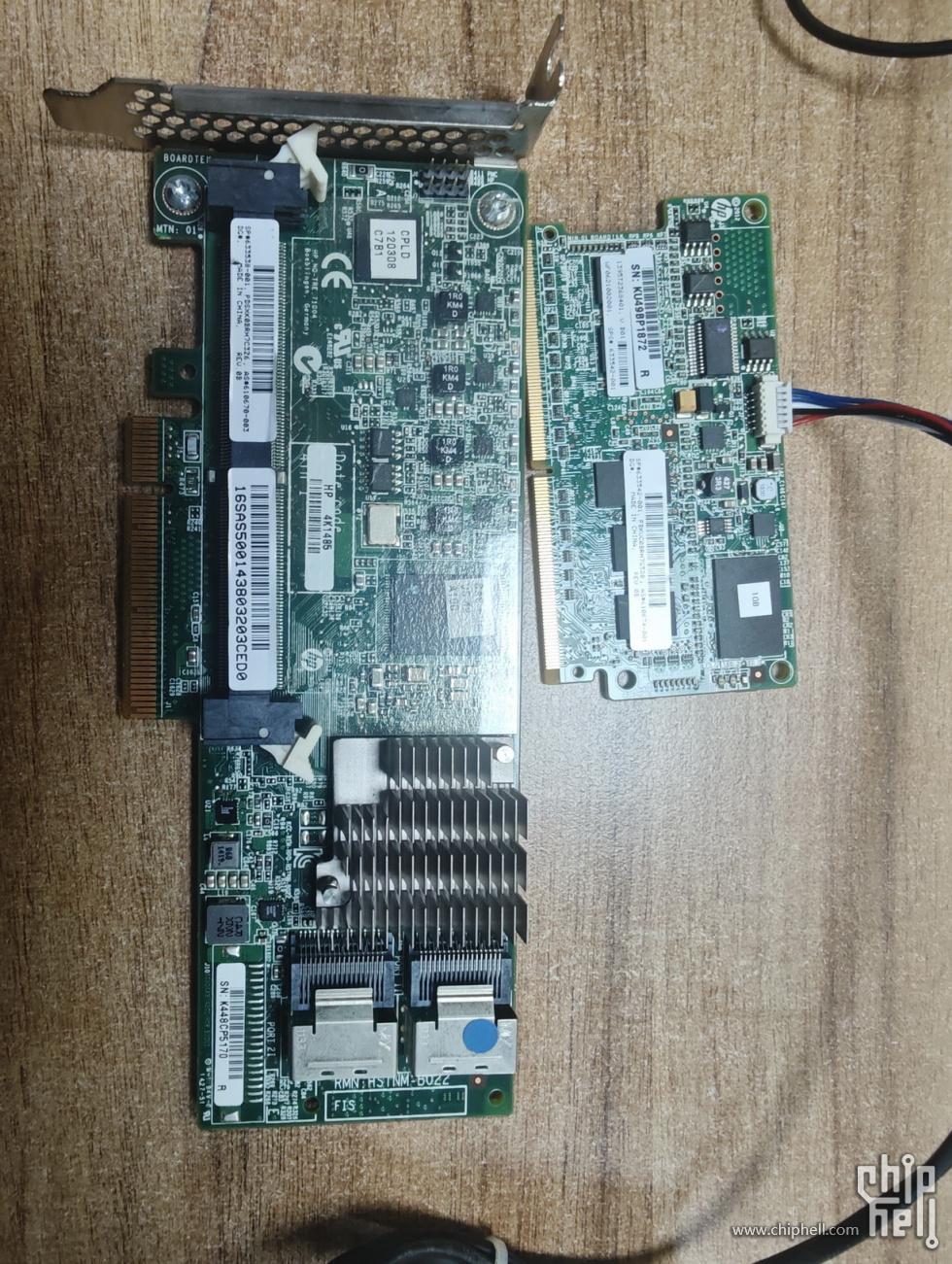

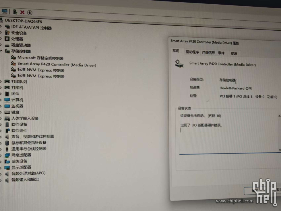

为了外接hp硬盘笼,买了一张 p420阵列卡,能识别卡,但是windows下不认,pve下直通给飞牛也不认。请教 各位有什么好办法?
win下无驱动
win下无驱动

发表于 2025-10-20 20:52 | 显示全部楼层
应该得装驱动才能认

发表于 2025-10-21 10:57 | 显示全部楼层
win server 2012下是可以认的,我在用

又换了一张卡, hp 9205 可以用,直通卡简单一点,hp的raid卡好像只有服务器才能设置。
发表于 2025-10-22 12:07 | 显示全部楼层
出现黄色感叹号是硬件故障,这种专用卡有很多古怪的兼容问题。
比如联想(IBM)的M5210,GA-Z97在打开CSM时设备有黄色感叹号,无法使用,使用UEFI启动则没问题。
但是X11-SPM 无论是否打开CSM都可以使用。
 楼主| 发表于 2025-10-22 17:43 | 显示全部楼层
比如联想(IBM)的M5210,GA-Z97在打开CSM时 ...
确实,这类卡兼容性很差。

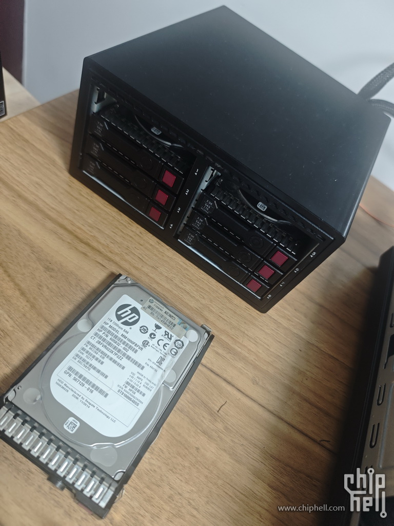

发表于 2025-10-29 20:17 | 显示全部楼层
请问楼主,硬盘笼供电怎样解决的呢?

 楼主| 发表于 2025-10-31 15:34 | 显示全部楼层
cholin 发表于 2025-10-29 20:17
请问楼主,硬盘笼供电怎样解决的呢?
网上有这个供电线卖,知道线序也可以自己做
硬盘笼的供电,我是用的dc供电,其实也可以直接接电脑电源供电
