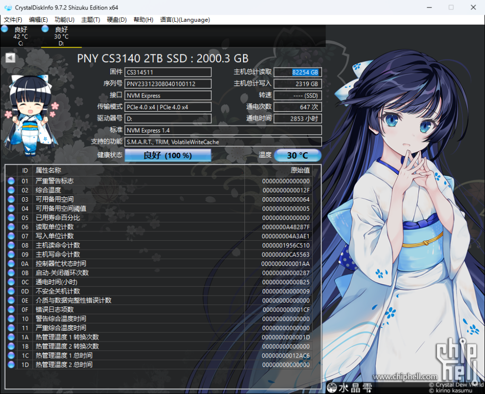

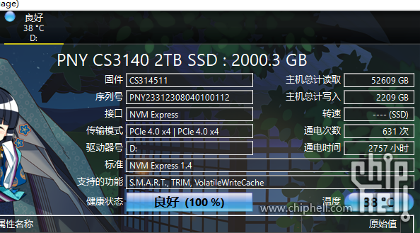

玩三角洲
玩战地6
玩三角洲两月硬盘给我干出60多T读取,结果玩战地6一个星期更夸张,直接又干出20T读取,按这个进度估计半年就能干出天文数字的读取了。

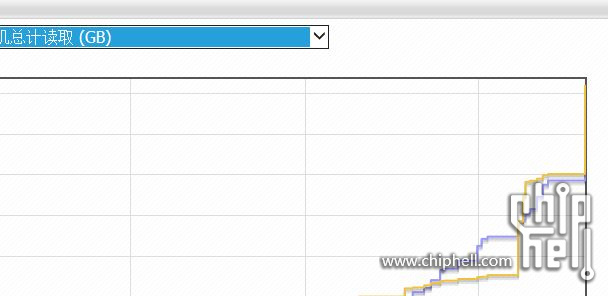

发表于 2025-10-21 00:54 | 显示全部楼层
真的唉,看了下也是突然暴增10T,应该就是战地6了

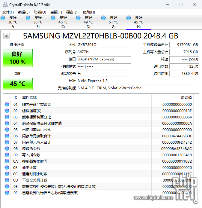

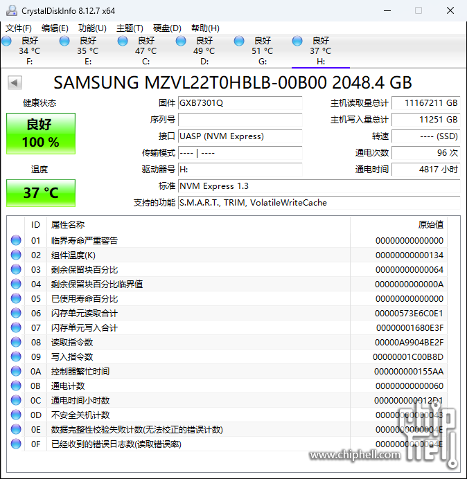

发表于 2025-10-23 01:18 | 显示全部楼层
理论上不会,至少大量读取本身不会造成损坏风险
之前用几十块PM9A1 2T+RDMA组两个分布式的网络存储阵列干坏事,读取量应该远超正常家庭用户了
其中一块,最终状态读了9P:
另外一块,读了11P,出0E了
这些盘中大概10%-15%彻底损坏(上电后什么都检测不到或者大概率无法启动),家用盘确实不适合这种场景。
剩下的大约1/3出了0E,其它都没出,出了0E的刷完固件似乎0E不会继续增加。
后来留了几块自己当副盘用,其它都送人了。其中一部分还能追踪到,没有损坏报告(包括出0E后更新固件的)。
当时偶尔隔几个星期会检查一下状态,读取量和是否会坏似乎没有关联,但是出了0E不管坏的概率特别高。
年代有点久远,记录也没保存,只有几张残存的图和模糊的记忆,可能不太准确。
另外十分不建议买这种奇贵的盘,贴中内容仅用于讨论读取量和寿命的关系。
