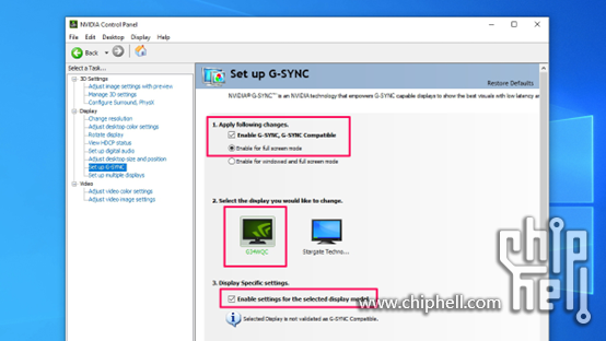

就是NVIDIA的显卡不要开窗口化的VRR,默认是全屏的
开窗口化VRR就会遇到前面的窗口帧率很低,拖慢整个屏幕,后面的暗色窗口开始闪烁了

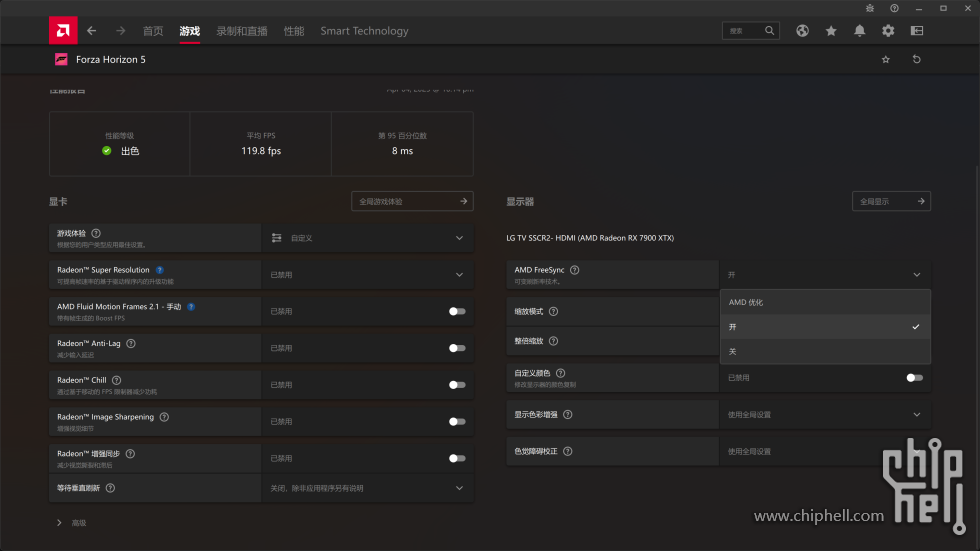

这个是AMD显卡经常会遇到的问题,毕竟有笔记本业务,桌面显卡上开VRR用的是移动平台核显的逻辑,待机帧率会变低,帧率波动大,
切换窗口时一些暗色系主题背景的应用会闪几下,农企嘛你只能忍忍了,还不能分全屏和窗口启动VRR,只能把全局VRR关了

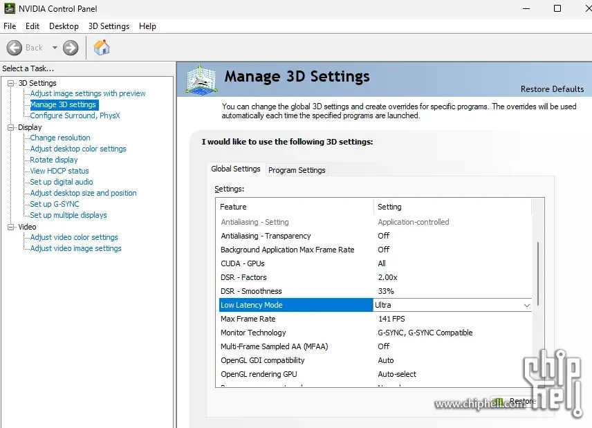

虽然显卡控制面板单独给游戏开VRR最好,是这么个逻辑,但是我实测暂时开不了,只能说农企了,我反正暂时全局N开A关的

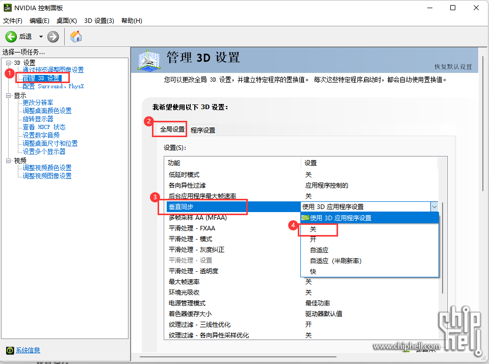

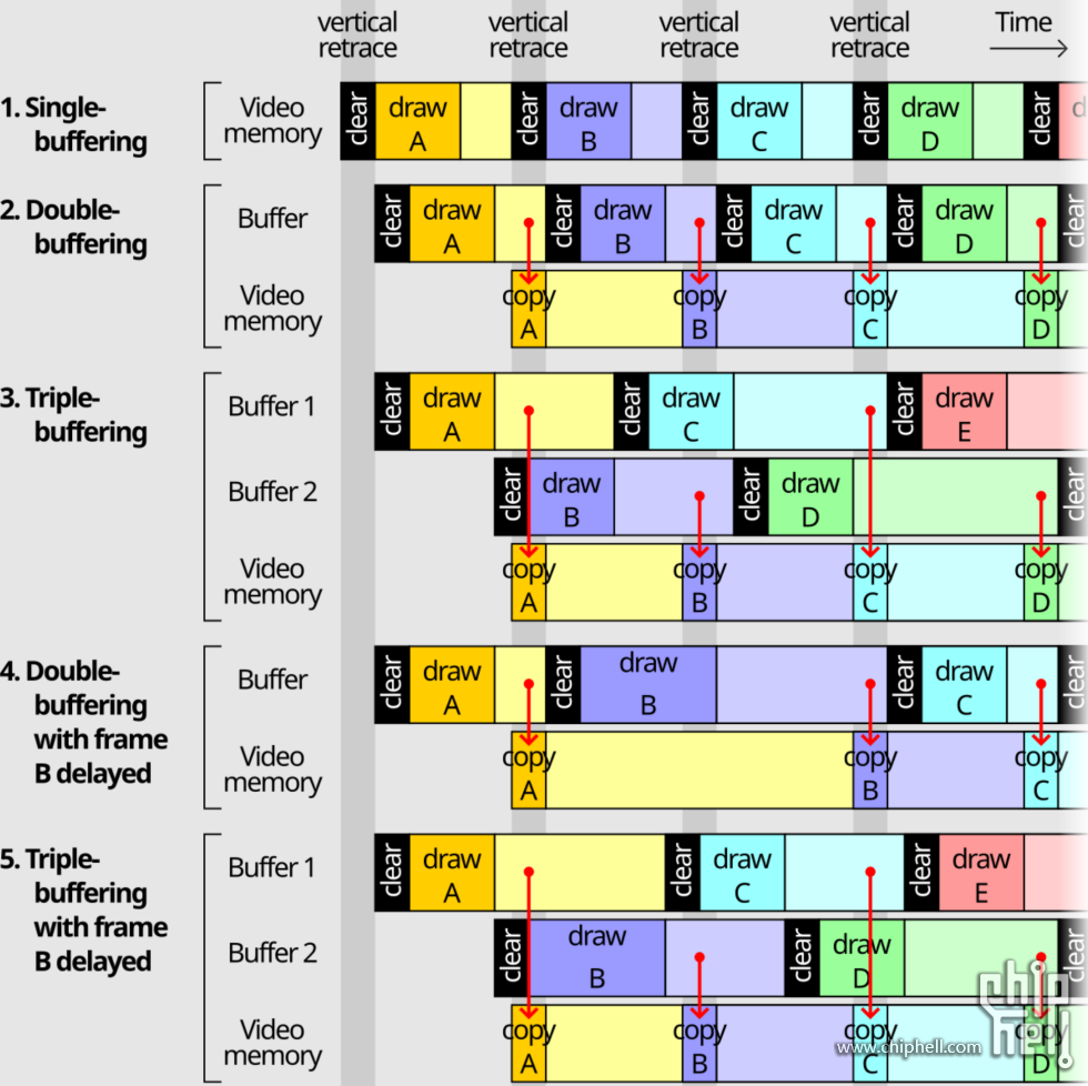

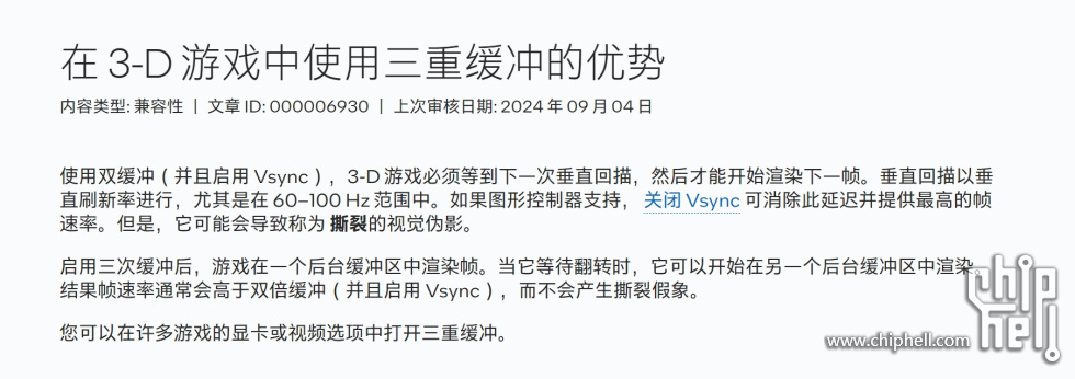

如果要游戏单独开,顺序差不多就是先试VRR,然后V-SYNC+Triple Buffering,接着V-SYNC,最后什么也不开

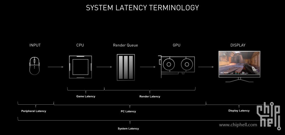

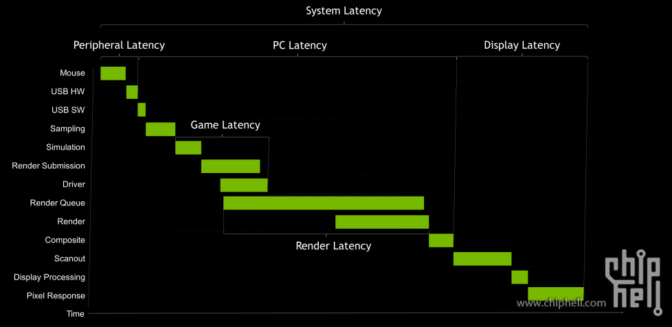

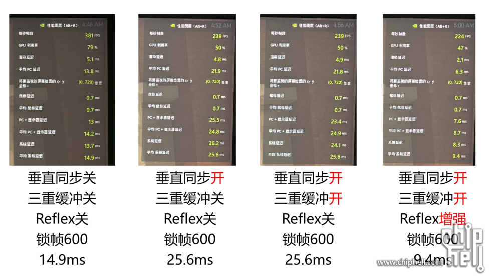

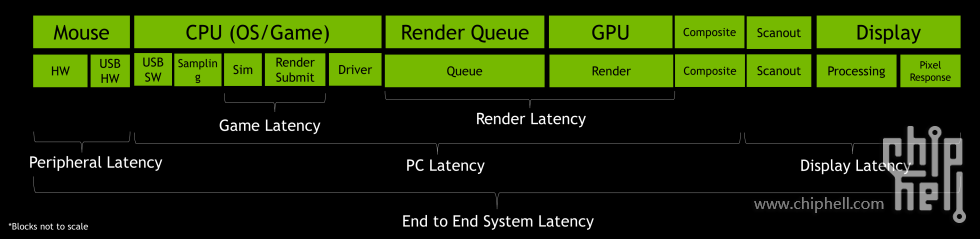

开V-SYNC感觉Lag的话,加Reflex
https://www.nvidia.cn/geforce/news/reflex-low-latency-platform/
https://www.nvidia.cn/geforce/ne ... 0hz-g-sync-monitors

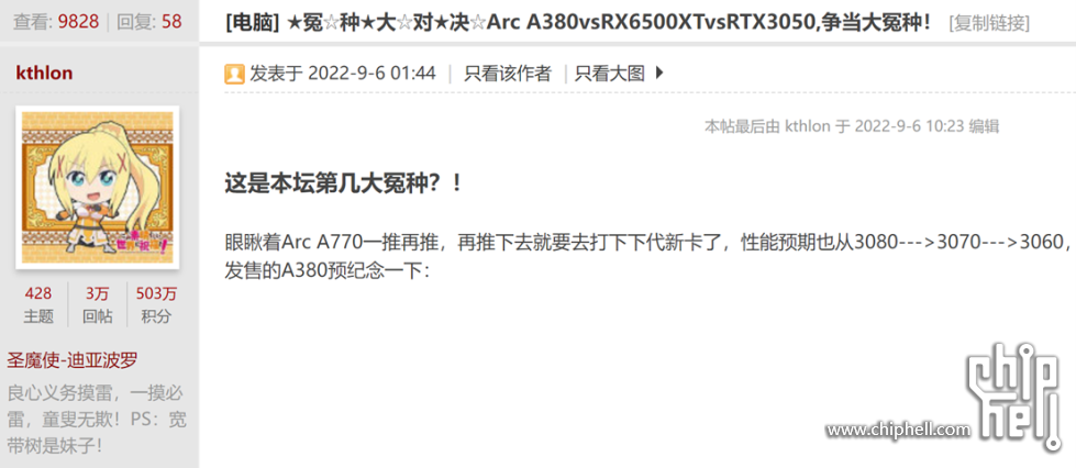

至于I卡,我不是大冤种,不懂,问酷似龙吧
★冤☆种★大☆对★决☆Arc A380vsRX6500XTvsRTX3050,争当大冤种!
https://www.chiphell.com/thread-2441398-1-1.html
