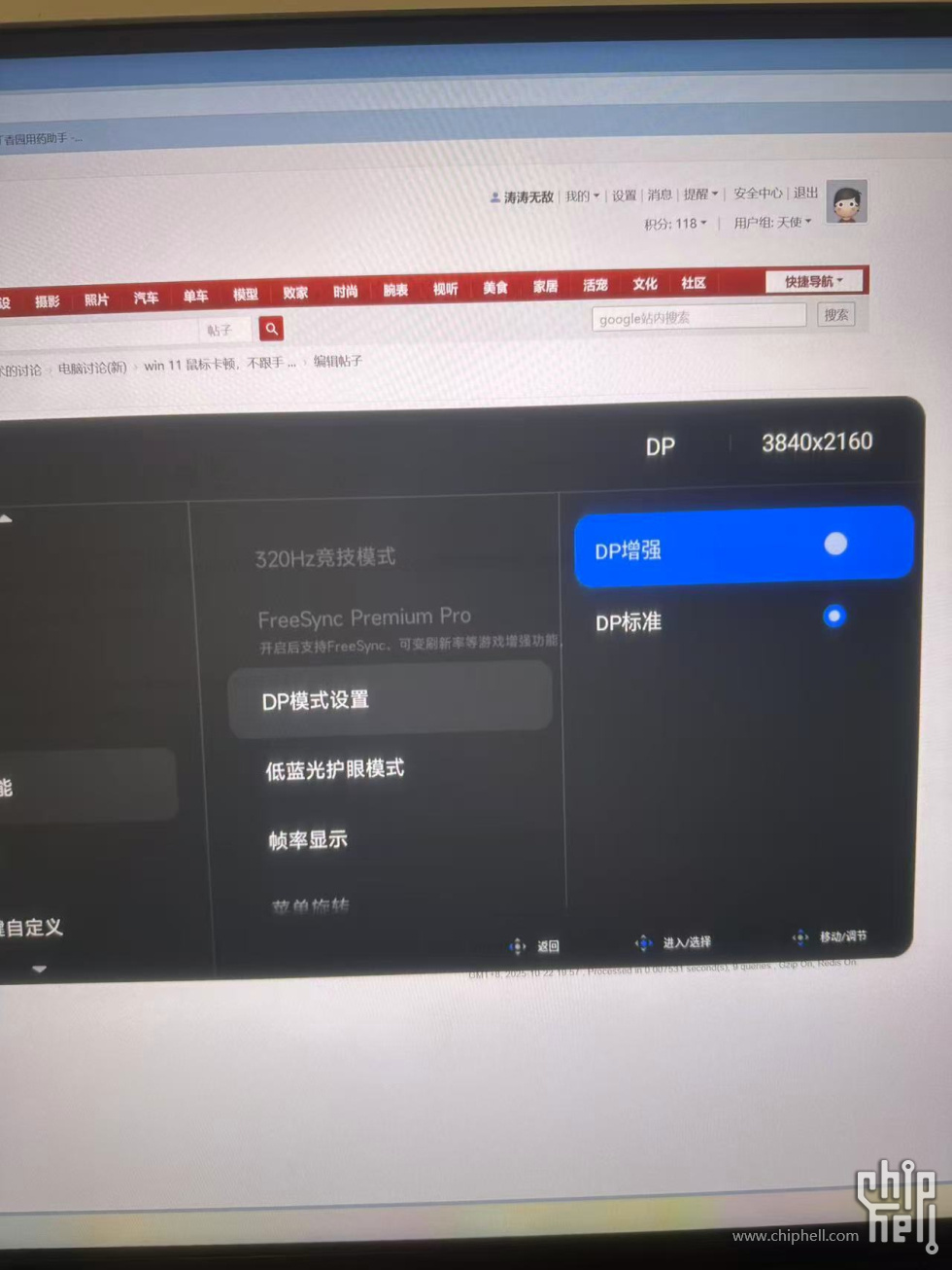

系统版本 25h2
14600k 4060ti 4k 160hz显示器
并非一直卡顿,有几种特特定的情况
1、玩游戏后退出到桌面退出wegame时鼠标会卡顿1秒左右;
2、点开系统设置某些选项(点开不立马进入,要短时间加载的那种)会卡顿,在点开某项设置到进入设置项页面的间隙,鼠标特别不跟手,漂移顿挫,进入设置项页面后又好了
(特别明显的设置项目是点进节能建议的这段间隔时间)
目前初步排除硬件问题鼠标、键盘和回报率这些都不是。
不知各位是否遇到过?有无解决办法?
找到原因了,显示器为红米g pro 27u,在开启dp模式增强的时候就会出现卡顿,关闭则不会
dp增强感觉就是dsc,应为标准模式最高只能4k 60hz
不知为啥会有这个bug?请教有无解决思路?

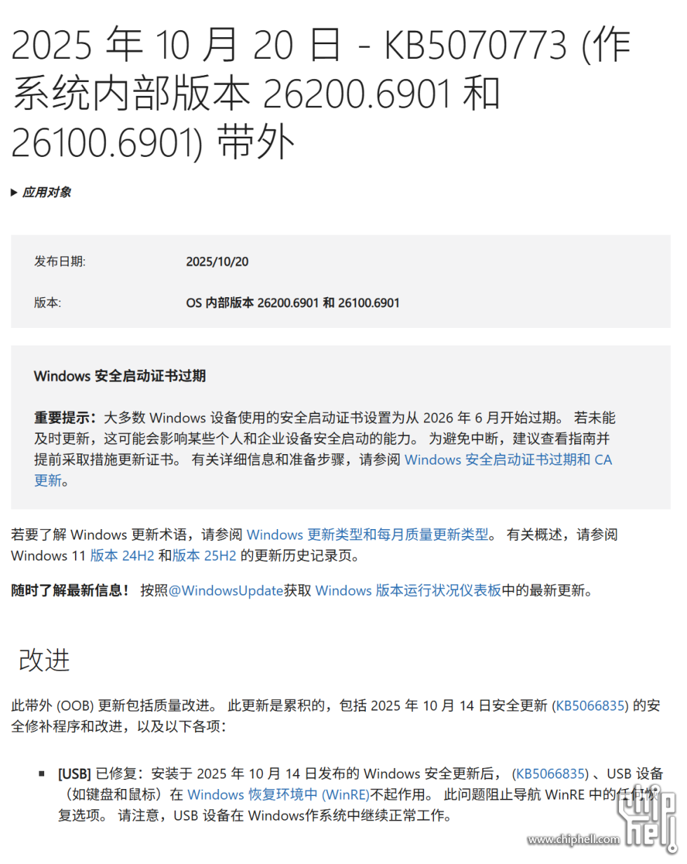

发表于 2025-10-22 00:40 | 显示全部楼层
看看是不是因为这个....新补丁说明

 楼主| 发表于 2025-10-22 09:16 | 显示全部楼层
天涯望月 发表于 2025-10-22 00:40
看看是不是因为这个....新补丁说明
不是这个原因,安装前后都卡
