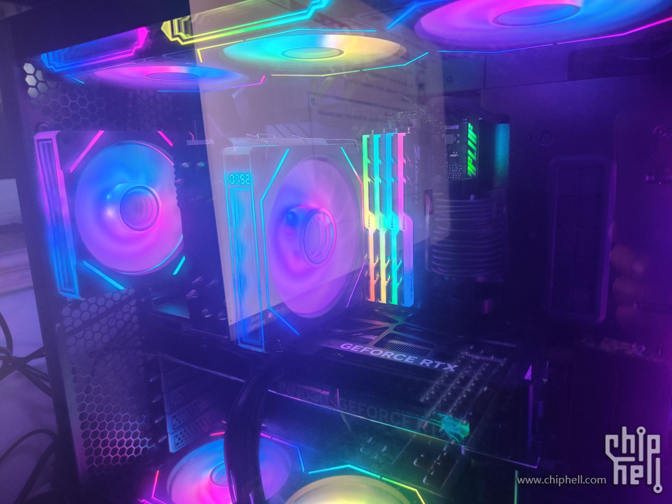

目前在用的映众4070tisuper是上一年双11的时候装机入手的,购于映众抖音旗舰店,质量上来讲应该没问题
平时日常使用比如看看视频、剪剪片子什么的,显卡的风扇基本处于安静状态
唯独是只要一上Steam开游戏,显卡的风扇就会开始运转
机箱跟人之间已经隔了有一米多的距离,但还是会很明显感觉到显卡风扇嗡嗡嗡的声音
当时选映众确实也是因为价格比其他品牌便宜,但如果是为了避免噪音能多花个几百一千
我个人觉得还是值得的
所以想问下各位对显卡有研究的彦祖们,单论显卡而言,在噪音方面做得最安静的是哪个品牌、哪个系列?
要是明年5070tisuper上市或者后年的60系上市,说不定就优先考虑其他品牌了
