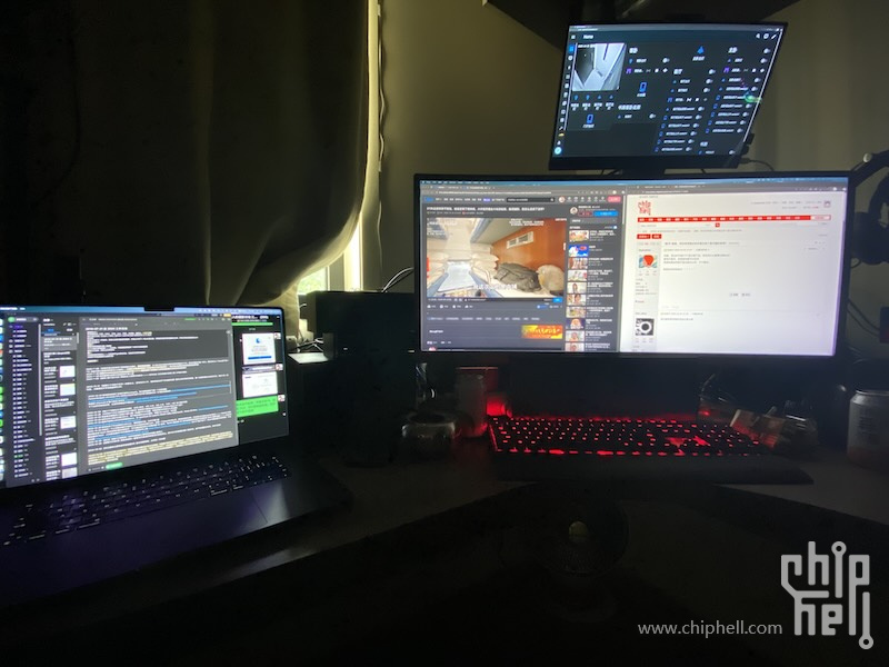

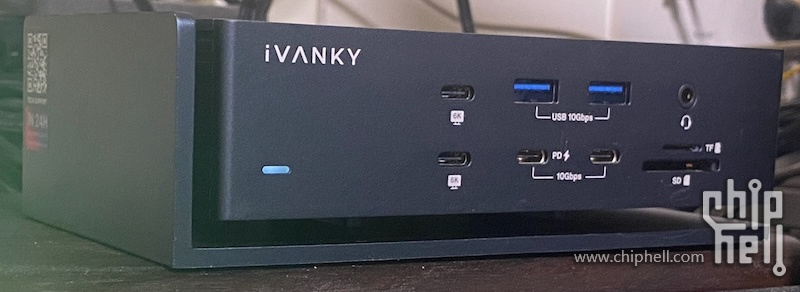

发表于 2025-10-23 08:37 | 显示全部楼层
m3max目前外接了两个显示器,一个34寸3440x1440,一个15.6寸4k
主要就是用了一个ivanky扩展坞,这扩展坞是雷电四时代的旗舰,强于德州仪器ts4,可以最多外接四个显示器
ivanky现在也有雷电五的旗舰扩展坞,但最多只能外接三个显示器
