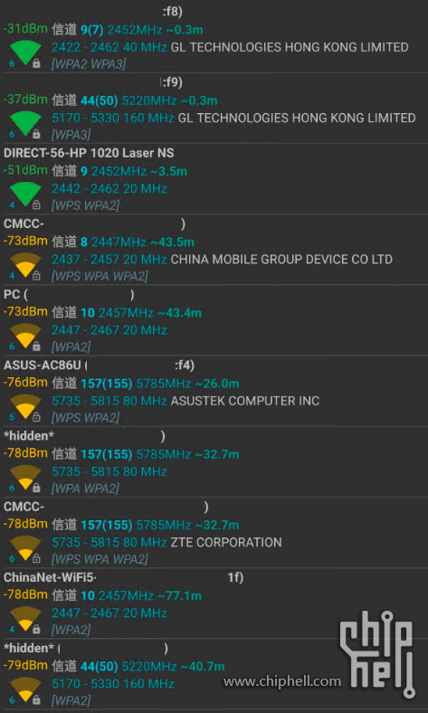

差到什么程度呢,这是在相距5-6米、几乎无遮挡时的情况:
前2个是新的无线路由,第3个是HP的打印机,然后是别人家那种弱鸡无线路由/光猫一体设备以及开了AP模式的PC网卡,后面才是AC-86U的5G频段,至于2.4G……这个距离检测不到。

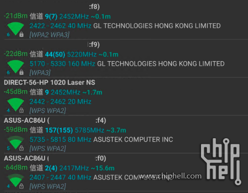

继续靠近到1米距离:
失联的2.4G回来了,虽然还是比打印机(相距2米)更弱。
