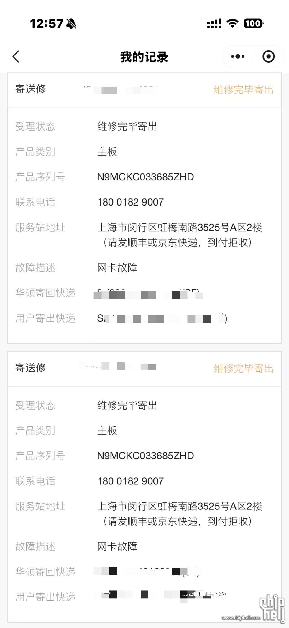

原来不止我一人掉网卡。我的华硕x670ei也是掉,但是只要在设备管理器里面禁用启用一下就恢复了,但后续还会掉。
为这个问题送修了2次,因为之前有pch芯片组过热的问题,我以为是pch太热烤着网卡了。
但送修pch过热解决了,但网卡问题一直没解决。
