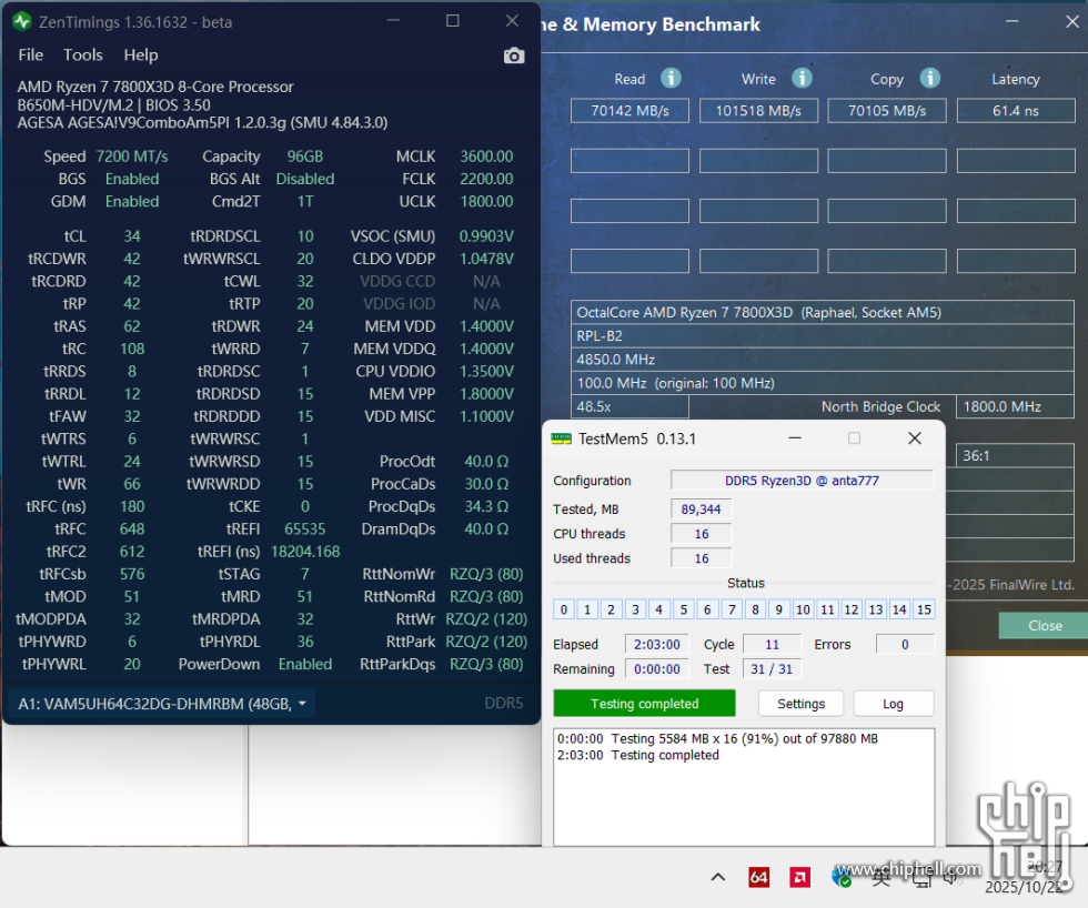

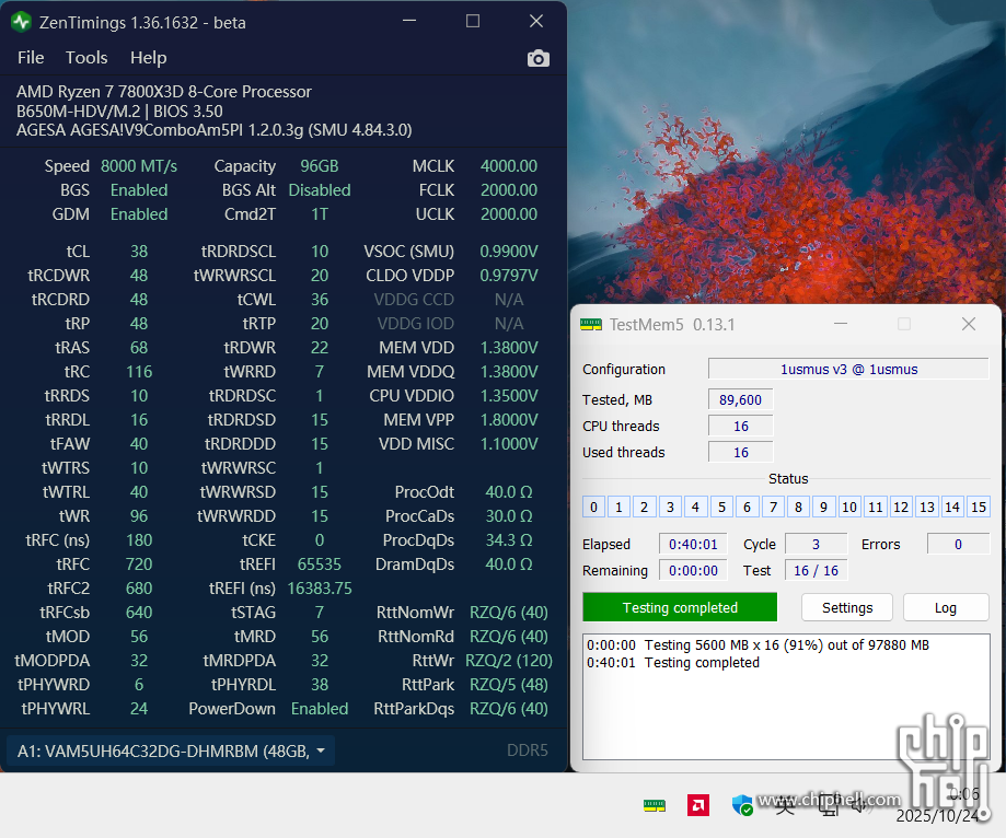

丐板不调电阻不开机,这下终于确认内存没问题了。

 楼主| 发表于 2025-10-24 12:07 | 显示全部楼层
momoka 发表于 2025-10-24 12:01
双面8000真是厉害了。我用华擎两块不同型号的650m配7700时候,单面都卡在8000不亮,7800很稳定。不过主板没 ...
华擎B650M-H/M.2+这丐版双面不调电阻只能7200开机,bios调个电阻要训练6-10分钟才能开机。
还好改完了开机就很快。
其实我更倾向于用7200C34fclk2200这个参数,反正8000拉fclk2200一样要吃延迟惩罚。

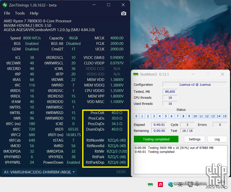

寒蝉鸣泣 发表于 2025-10-24 13:37
求问一下调电阻这玩意儿怎么调,我的条子还有潜力 但是板子限制了它的发挥,不知道调电阻能解决不 ...
你觉得信号过强了就把阻值调高,信号太弱了就把阻值调低。
分频一般是降电阻,但也不能太低,降了电阻就要降电压不然冻屏。
寒蝉鸣泣 发表于 2025-10-24 14:59
怎么知道信号强了还是弱了呀  调电阻 是不是BIOS里的OTTR?  分频是啥玩意儿  gear2? ...
圈出来的就是电阻,gear2确实是分频。
我试了一个晚上……
感觉报错就是信号弱了,冻屏或者黑屏重启就是强了。

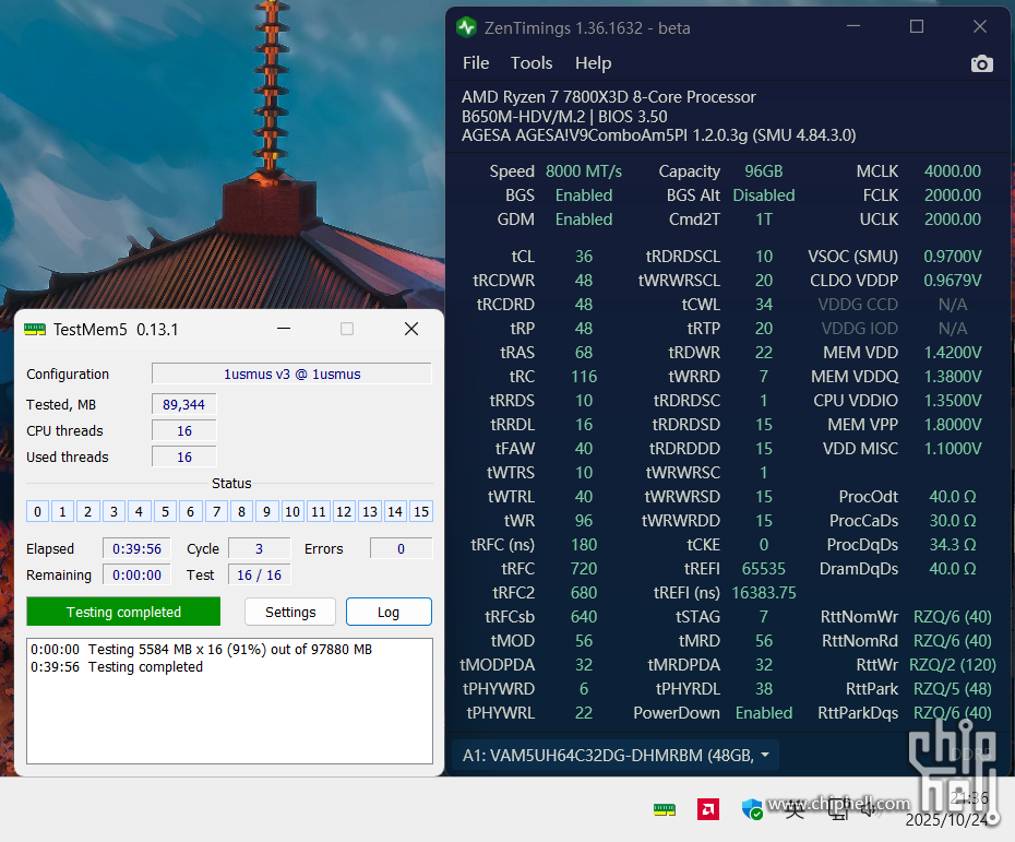

 楼主| 发表于 2025-10-24 21:53 | 显示全部楼层
纯靠试错,久病成良医,你让我说明白我也不行啊。
刚才过8000C36了。
简单说说就是先调到能开机,然后冻屏就降内存侧电压(vdd,vddq),重启就降CPU侧电压(比如vddp和vddio),报错就加电压或者降电阻。
