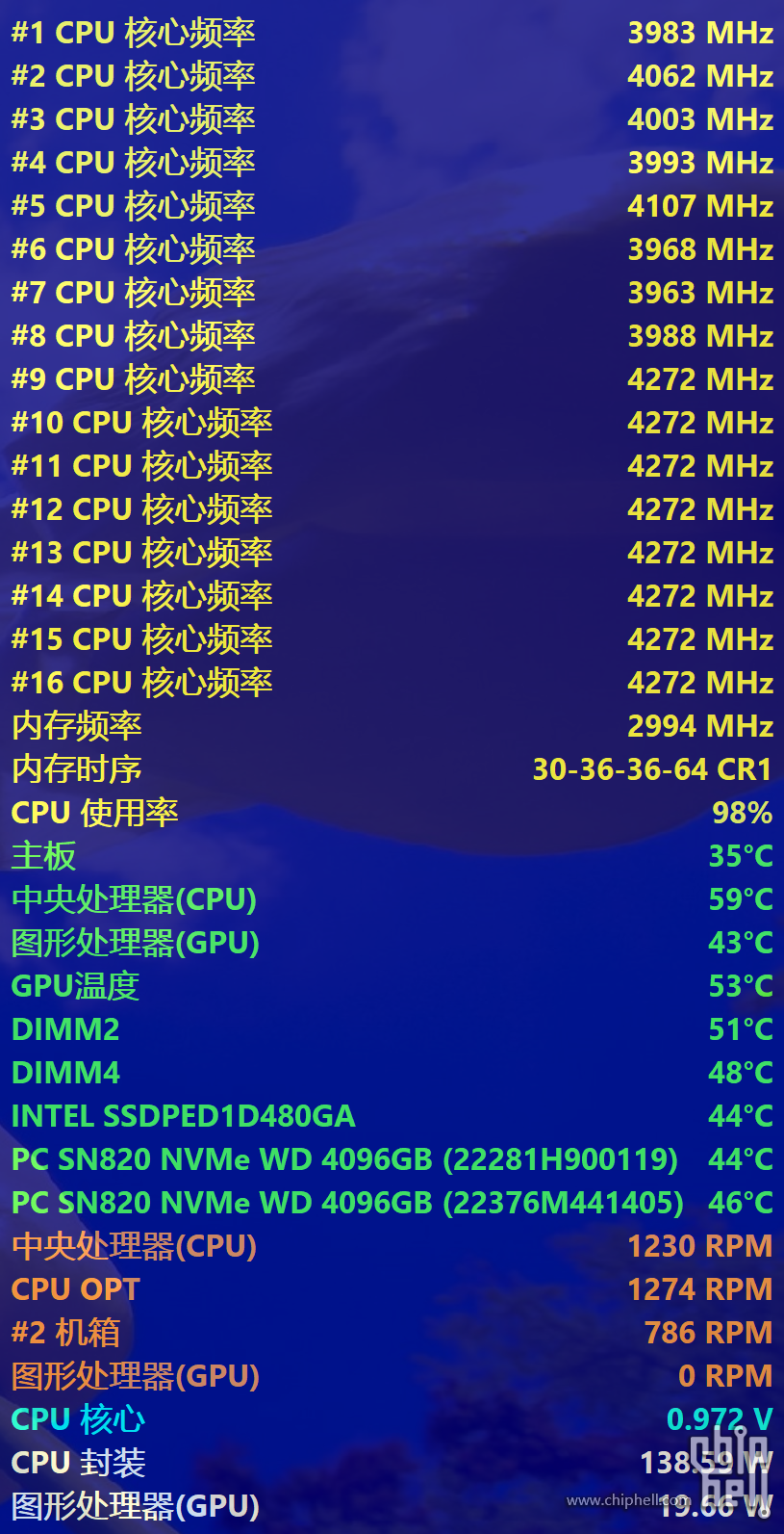

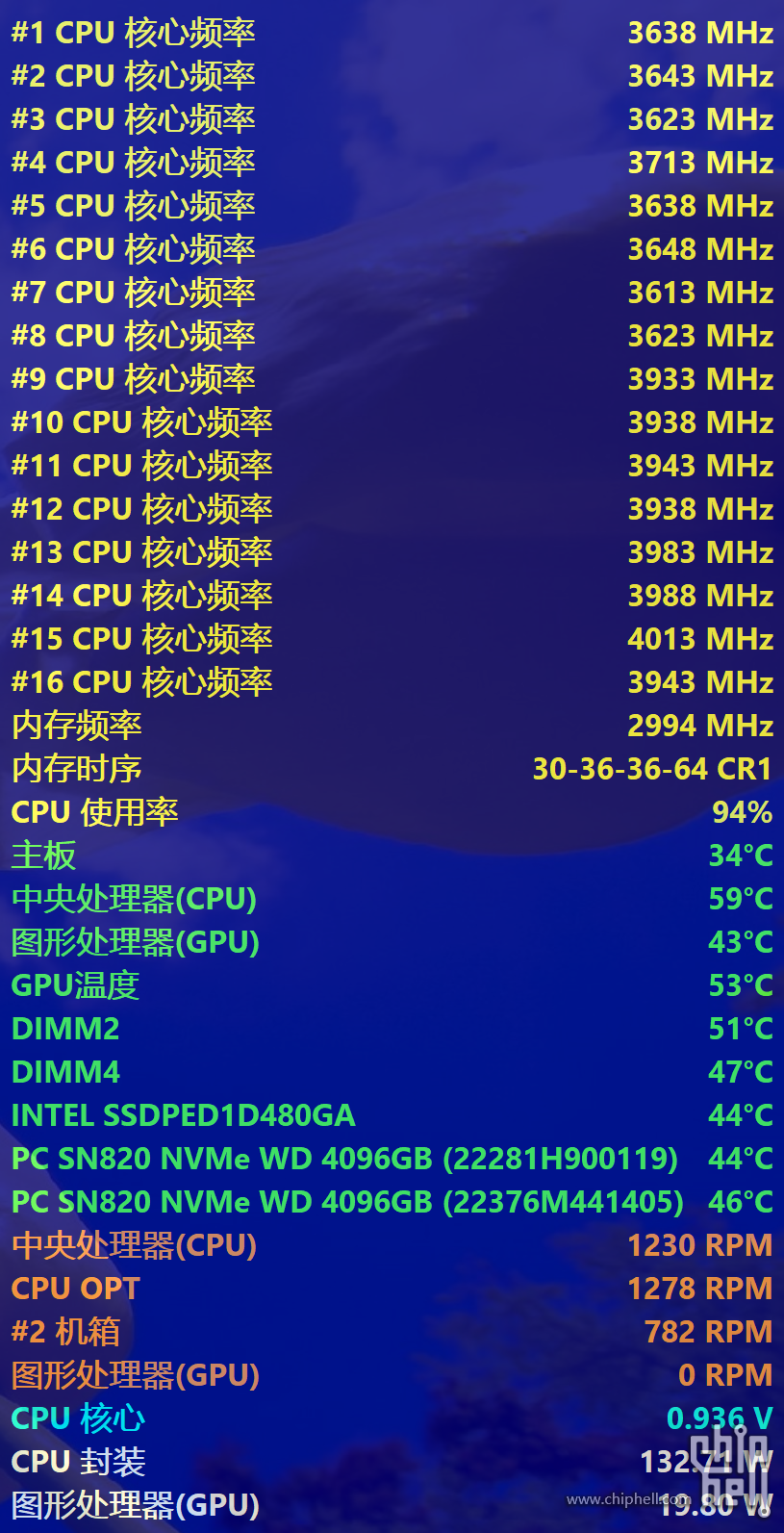

cpu频率 现在是4.3,开启PBO 不会睿频,cpu封装功率时钟是136w左右,主板是 x670 小雕,换了好几个bios版本都是如此, F33到 F36
手动将全频频率改为4.5的话,一旦满载马上cpu功率300w,温度暴涨, 限制温度95度 根本没用
之前的设置方法一概不起作用,开启PBO,
试了很多选项,只要将频率默认4.3 提高一些,cpu功率才能上去,但温度墙95度无效
要么就是默认4.3,cpu温度在60度左右
感觉是9950x爆缸了。。。

 楼主| 发表于 2025-10-25 09:18 | 显示全部楼层
sekiroooo 发表于 2025-10-25 08:32
感觉像缩肛了,pbo只是enable,厂家预设配置还是高级设置?
高级设置啊,根本没啥用,cpu睿频失效
 楼主| 发表于 2025-10-25 09:21 | 显示全部楼层
DiamondBall 发表于 2025-10-25 08:59
你干啥了cpu占用率那么高
满载了撞墙当然频率低了
我在跑测试啊,你看功耗根本就不存在撞墙的问题,cpu功耗才140w不到
之前测试时,cpu功耗怎么也得270w~280w
不定频的话,cpu功耗就是140w左右
定频的话,从4.3 改到4.4,温度都跑到100多度,不扯淡吗
肯定是哪里坏了

 楼主| 发表于 2025-10-25 09:28 | 显示全部楼层
不是散热问题,因为改了核心频率后,cpu温度上升到100度,也没事

 楼主| 发表于 2025-10-25 13:07 来自手机 | 显示全部楼层
啊对对对 发表于 2025-10-25 12:25
PBO enable再手动填上功耗墙、电流墙试试
AMD手动指定了频率会变成OC模式,PBO里的设置,包括温度墙什么的 ...
如果不手动设置,CPU只跑4300以下,不往上跑,功耗140w这样子

 楼主| 发表于 2025-10-25 14:43 来自手机 | 显示全部楼层
yuechsh 发表于 2025-10-25 14:13
散热挂了吧这是。
如果手动改了全频频率到4.6,那么功耗可以到280w甚至更高,温度100度可以坚持几分钟

 楼主| 发表于 2025-10-25 22:30 来自手机 | 显示全部楼层
link20 发表于 2025-10-25 22:16
装个hwinfo看看136w上不去的时候是什么在限制cpu
Hw我有,这玩意怎么看啥东西限制功耗了,目前只能默频跑,4.3,功率只有140w,
