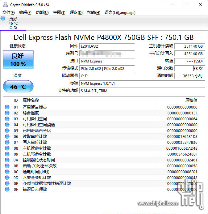

P4800X 750G,前段时间小黄鱼上买的,用diskgenius复制了物理机里面的系统盘,放到了esxi下面直通跑的,这两天分别遇到两次,点开文件夹等了好几秒的情况,请问这样正常吗?有没有啥软件可以彻底检查一下的?感谢各位18cm彦祖

pcie2.0啊?
发表于 2025-10-25 17:05 | 显示全部楼层
接口重新拔插一下   SMATR读取出错了
发表于 2025-10-25 17:13 | 显示全部楼层
怎么是2.0*32。。。
发表于 2025-10-25 18:21 | 显示全部楼层
2.0x32.。。。是不是重新插拔一下?
 楼主| 发表于 2025-10-25 20:39 | 显示全部楼层
esxi直通的话就是这样的,实际速度没有区别
esxi直通是这样的
