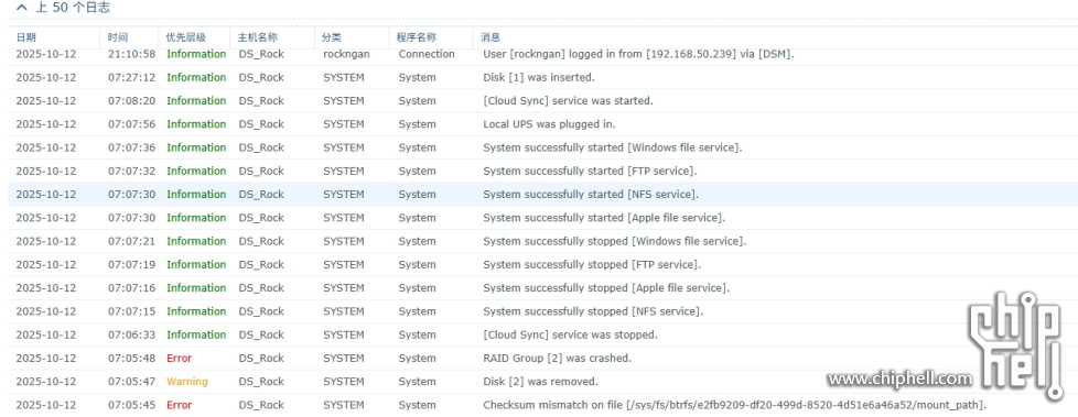

国庆长假心血来潮,给群晖配了个新的APC BK650,结果第二天就死机了
好死不死,装上ups后又手贱顺手改了几个监控套件配置,所以死机后,完全没往ups那边想,把监控配置翻过来覆过去地试,最后把套件删了,把相关套件也删了,甚至把系统也重置了,还是死。最后的最后,重新把nas直接插回市电,终于稳定了。
apc的ups在印象里属于nas的无脑标配,想不到居然也可能反而造成死机
编外:在查死机的过程中,重度咨询了AI,又是分析日志,又是编监控脚本,又是开远端日志,一通操作猛如虎,最后几个AI共同认定的结论是群晖的IO负载不正常的高,多半有bug。

应该是单品故障。主要是一直以为UPS这种东西最多掉电的时候可能不起作用,完全没想到还可能引起机器死机,而且死法还很奇葩,可以ping通,但所有服务都没响应,还能稳定复现。怎么看都不像电源问题。
