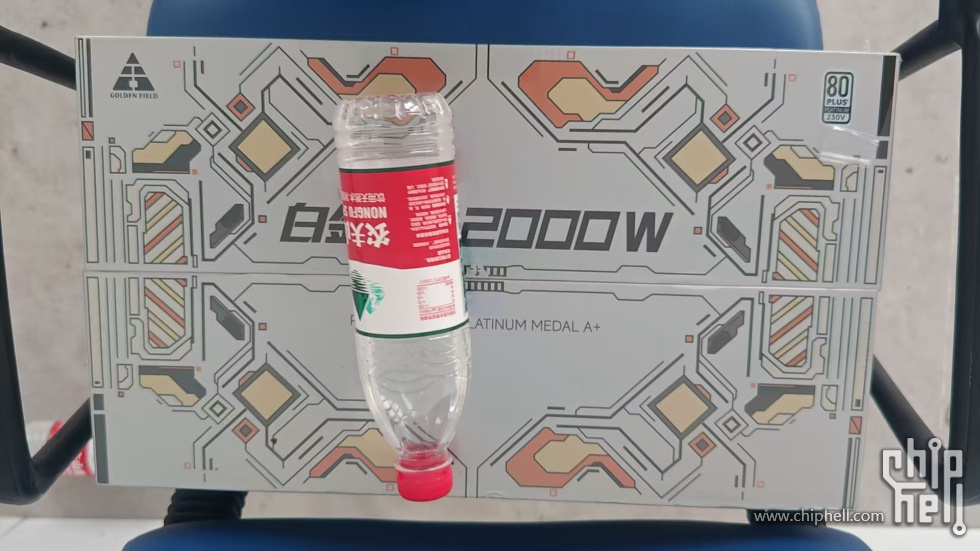

发表于 2025-10-27 11:22 | 显示全部楼层
有三个12v-2x6接口
