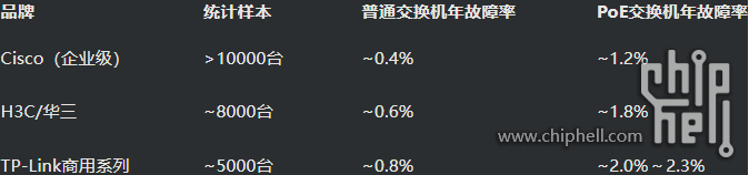

POE故障率远远高于普通交换机(还可能由于高压,把连接的所有设备一起“烧坏”)
且费电,发热高,噪音大
