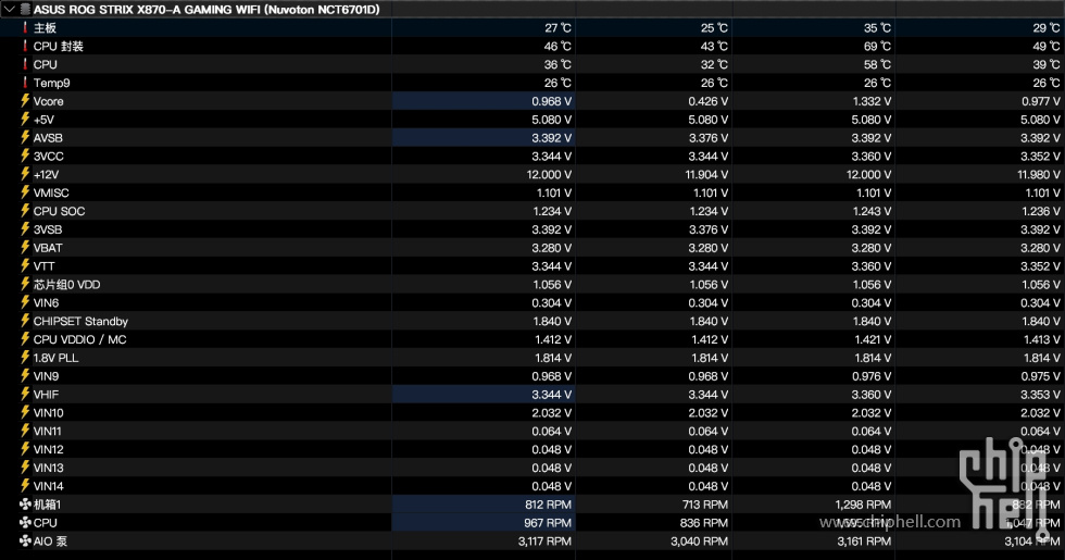

想请教一下,12VHPWR 接口是不是电压越接近 12V 越好?
我这边在空载时测量,电压始终达不到 12V,不知道这是否会影响显卡的最终性能。
我还测试过使用显卡自带的 3×8pin 转 12VHPWR 线材,结果反而更好一些——空载电压能达到 12V 出头,而且在高负载下因为“可靠性电压”限制导致的性能下降也更少,实际帧率看起来更稳定。不确定是不是错觉。
网上有说法认为,只要电压保持在 11.4V 以上就不用担心,请问这种说法正确吗?我只是普通电脑小白,希望能请教下大佬的看法。

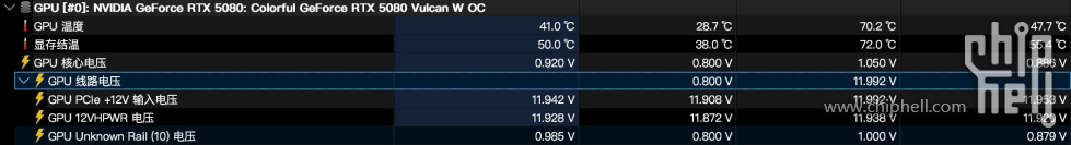

我好像没办法直接查看电源输出的实际电压,这块主板也无法精确显示 12V 输入值,只能看到在 11.904V 或 12V 反复跳动。无法判断是线还是电源的问题。
电源是今年 5 月才买的,我打算先联系售后处理一下,毕竟不管线还是电源问题,电压一直偏低总有点膈应

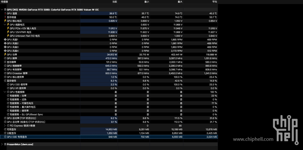

谢谢解答,但很奇怪是我满负载的时候电压差不多还是这样,并不会降太多

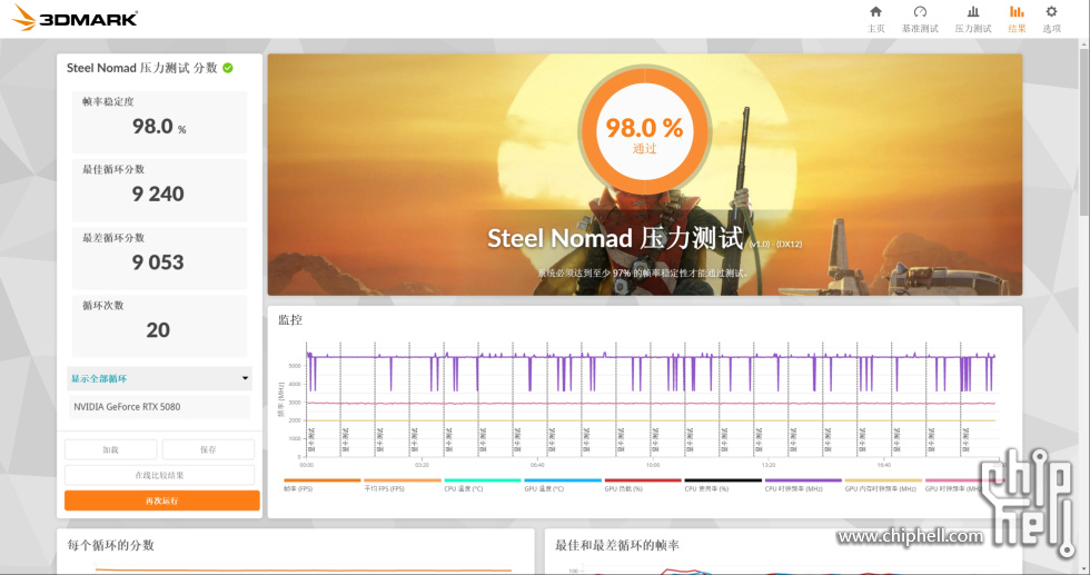

 楼主| 发表于 2025-10-27 18:49 | 显示全部楼层
绿茵豪门 发表于 2025-10-27 14:07
你跑3DMARK稳定性测试(20圈跑完) 打开HWiNFO64 来监控看最高最低电压就知道了 ...
需要跑哪个呀,刚测试了一遍Steel Nomad感觉压降并不多

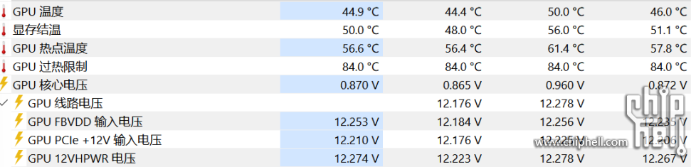

PC电源规范是±5%以内 ...
我满载都有12.3V。。  酷冷850W 带4070TI S

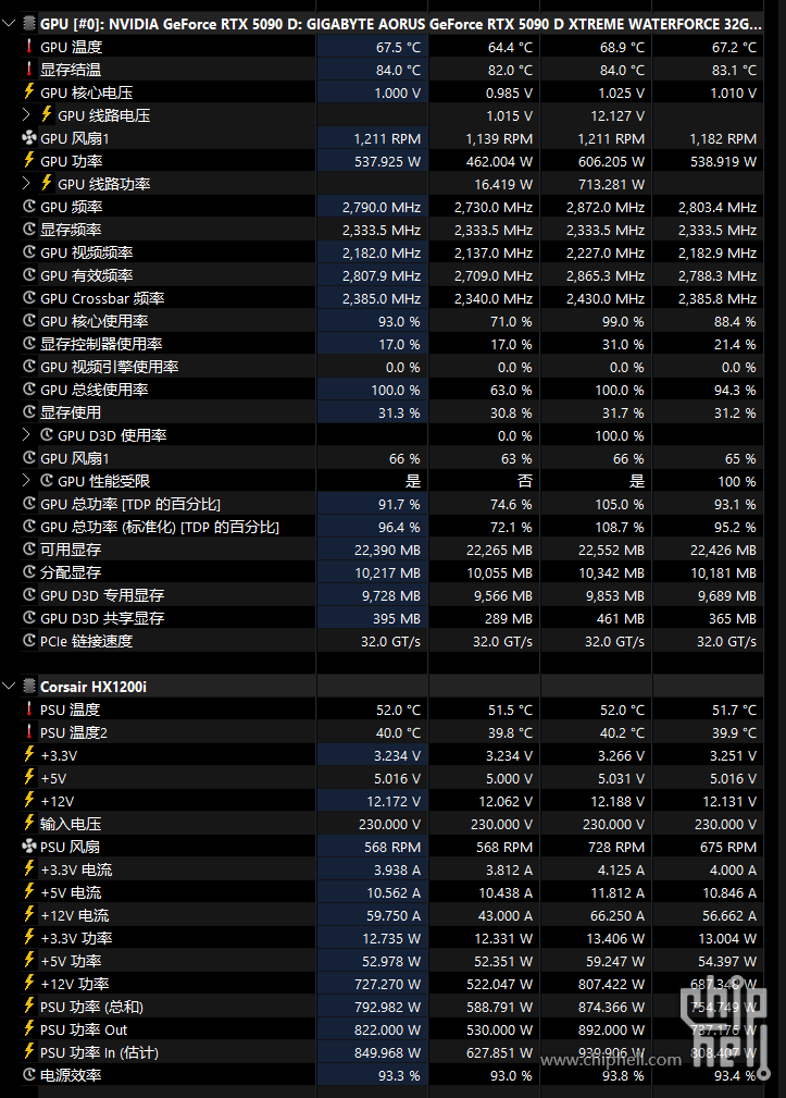

发表于 2025-10-27 22:47 来自手机 | 显示全部楼层
白金雷鹰 1200,电压 12.1 烤鸡 500w 一点栋不变
