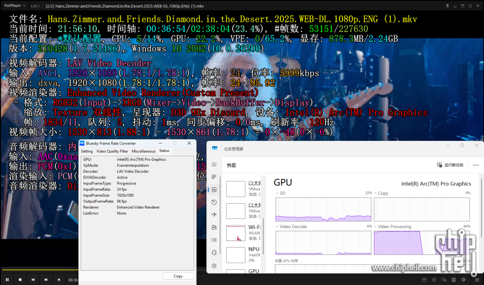

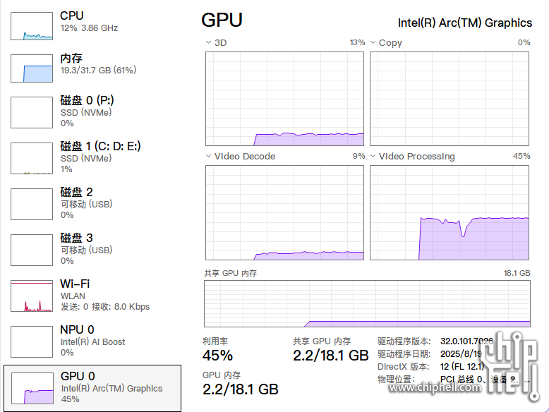

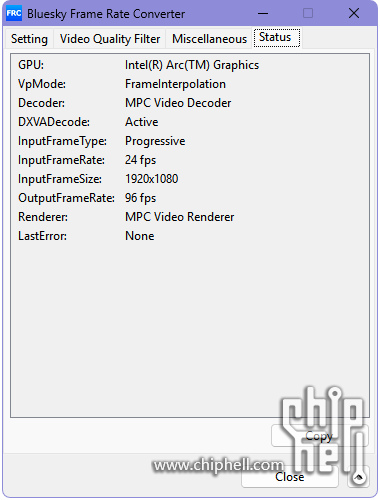

MTL核显x4能启用,独显就更应该没问题了
顺带补下占用

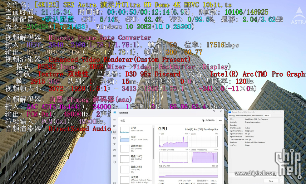

发表于 2025-10-30 13:48 | 显示全部楼层
wecoco 发表于 2025-10-30 12:10
能测试一下4k么?
刚试了下,MTL核显吃不消,实际就十几帧了,输出画面卡顿严重
1080的其实也没跑到96帧,实际只能到70多帧
