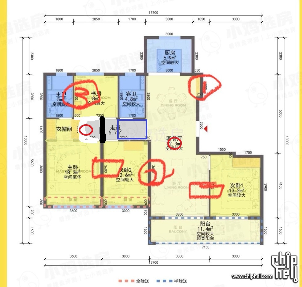

新房装修,想通过AC+AP方案实现全屋WiFi覆盖,求各位大佬推荐全套设备。包括:主路由+AC控制器+2.5GPOE交换机+2~3个吸顶AP等,因为是第一次玩AC+AP,如果有没列举到的各位大佬一并帮我补上吧,如果有说错的也请大佬们纠正。没说预算是因为对这个完全不熟悉,实在不知道预算多少合适(如果是组有线mesh会选择中兴的BE7200+),稳定为主少折腾,有扫地机器人等少量智能设备。

简单描述一下面积(最好有户型图)之类的信息?

222006bpzpz05plpqif4ii.jpeg 面积139,考虑在红圈的位置布置2个吸顶AP,左侧红圈周围涂抹的白色是拆掉的非承重墙,右侧黑色是重砌的墙不是承重墙

说实话家里面积不大的话一个路由器就够了,我也是145平,一个be88U放进门鞋柜信号都是满格,看你家这个结构,弱电箱要是在走廊房间中部应该也够了。还有就是装修最好天花板留一条网线吸顶ap,然后各个房间至少2条网线,客厅3条。我是精装房开发商每个房间就留一条坑死了,不过后来发现一个路由器也全覆盖了。

2、主路由建议中兴BE7200 Pro+,AP上中兴BE5100Pro,安装在面板旁边即可;
3、不建议吸顶AP,安装不方便且与房间顶灯的安装冲突;
4、PoE也行,就是得加PoE交换机;
5、现在WIFI的速度也很快了,如果是有其它设备,比如NAS等,那上2.5G的交换机连接吧;
6、其它的比如软路由啥的也能上,看个人的玩法,,,傻瓜型建议上硬路由即可;

如果要兼顾到2个次卧建议用带大功率FEM的,比如TP上一代的XAP6000GC或者XAP5400GC。
不过如果网口允许的话可以放2个强壮一点的无线路由当AP用(不一定要吊在天上,有地方放就行了)

个人不建议用吸顶的AP,还是组路由器性能更好,吸顶AP说白了就是一个信号放大器,有两种方案,一种是客厅买一个性能强一点的多天线主路由然后买两个同品牌路由作为子路由(具体看信号覆盖情况而定)通过有线mesh连接,还有一种就是买厂商预设好的分布式路由套装,上次推荐朋友买的tplink的三个路由套装,不过自己没用具体评价还要观察

谢谢各位的建议,圆圈1是如电箱位置,圆圈2、3有一个网口。方框是墙两侧均有网口

建筑面积139,套内100,H户型。电视柜放了一个RAX3000M,每个屋里基本都是满格信号。

你先用无线路由放在圈2位置看看,即使没有网络,也能各个房间看到信号强弱。然后再说。

2.不建议走吸顶方案,后期想更换还需要预留检修口,而且你圈的两个圆圈距离太近了,相互干扰会很严重.
我建议买2个好的WiFi路由器,书房和客厅背景墙各放一个足够了.
型号推荐中兴的,中兴自家的8口2.5G的傻瓜交换机配2个7200Pro+足够了.

看房型和结构,不看面积。我be88u摆在正中心,门口房间毫无信号

tp的ac100v4.0或5.0  加2个5100hc吸顶ap  比较便宜家用的选择,  主路由软硬看需求选,主芯片性能尽量好就行,交换机就比较随意了。

1、图省事,上POE AC路由一体机,比如TP家的5009(挂的ap多),5005(ap少)。
2、客厅中间不好放吸顶ap的吧?结合吊顶吧,跟中央空调或者风管机共用检修口,预留好网线、电源线;不好穿线就放在位置②,藏在电视柜里面。次卧1不是承重墙,客厅的吸顶ap应该也就覆盖了。
3、主卧要是能再装个吸顶,书房、次卧2基本也就覆盖了;不能吸顶就主卧、书房用面板ap,次卧2看信号强弱补充。
TP家面板目前是5100HC和5100HI吧。
我用的5010一体机+5400gc+3022gi,挺稳定的。

是我的话就在蓝色框过道处放一个好点的路由器就完了

一个肯定不够,主卫肯定需要个中转
