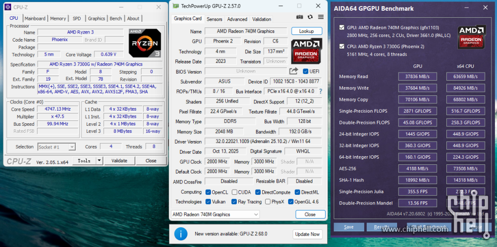

之前因为需要亮机弄了一颗8400F,然后我最近我又觉得行了,不再电子ED了的感觉(绝对的错觉)
这就又弄了一颗R3 7300G玩- -...
来自大海 ¥400
Zen4核 SP 102,Zen4c 核 SP 都处于60多点,感觉这种大小核的AU SP没啥参考价值...
8300G的早期马甲,8300改名款
似乎市场上PRO 7300G比较多见,这颗没有PRO...
核显,4CU 256SP,2600MHz,随手PBO +200,调到2800MHz,稳定。
本质就是8500G的同款iGPU
PBO +200,fMAX 大核 5150MHz 小核 3800MHz,CO -20 -30 -30 -30(没摸极限,但大核-30无法100%稳定)
待机,PPT 8W,比8400F高点,因为多了个核显...
散热继续用的之前的老演员,继续没用扣具,就放在CPU上
R23时,功耗35w左右,58°C,7700分大概
但有个奇怪的现象,大核在无任何参数撞墙的情况下,就只有4750MHz...
SOC 1.20v(Auto的,没摸极限)
FLCK 2000(没摸极限)
6000 C32 8G*2(随便找了一对8G,32-36-36-36 65535 剩余Auto)
AIDA 7.2里延迟59ns... 难不成跑小核上了?按理LLC更小延迟更小才对
Barcelona + 5

从iGPU来说,这玩意超过Vega7不少的,CPU也非常能喂饱这个iGPU
HTPC专用U - -

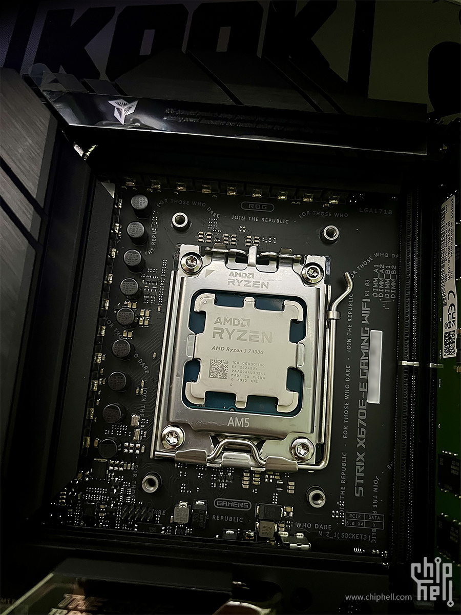

发表于 2025-11-1 00:39 | 显示全部楼层
配这个板子,U生巅峰了
 楼主| 发表于 2025-11-1 00:43 | 显示全部楼层
mofeielva 发表于 2025-11-1 00:39
配这个板子,U生巅峰了
以及... 电源是1200W白金

还没测。按理和iod里的那颗2CU很不是同一个东西
