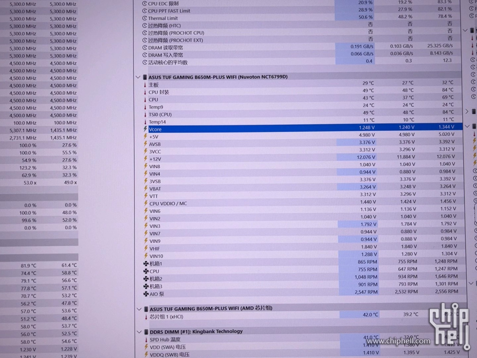

7月份京东自营购买盒装9950x3d。华硕 TUF GAMING B650-PLUS 的bios是2025/10/22的3287版本 。
auto会导致游戏随机崩溃,别说auto的事了
定压1.28v,ccd0频率定频5.5g,ccd1频率4.7g,cpu load-line calibration选择2、3、4(共4级,没使用过1级)都会超压到1.4v,hwinfo 8.32版监测硬件信息。
家里有地暖,在桌面是1.3v电压,cpu温度52度。开启游戏战地6、arc之后都会超到1.4v电压,然后高温,10秒内死机。
bios里是有哪个设置比手动设置的电压优先级还高吗?会在侦测到高负载时候使劲加压的设置不是只有防掉压(cpu load-line calibration)吗?
用pbe全核负压20游戏内频率5.3g频率vcore电压1.25温度73
我手动1.28v就给干超过105度死机?
所以在定压、定频、防掉压操作后,我应该继续设置哪些bios选项,让电压不再上升?

发表于 2025-11-1 02:00 | 显示全部楼层
和intel平台一样的电压测量点差异问题,实际并没有超过设定值
amd平台实际电压看VDDCR_VDD(SVI3 TFN)
以及x3d定频,在不开盖的情况下电压超过1.2v几乎都是无效的,超过频率墙后无论如何加压都是死机

 楼主| 发表于 2025-11-1 11:11 | 显示全部楼层
说auto的能不能别叫了,就是auto游戏崩的不行我才想手动找个合理电压值。
pbe全核负压20游戏内频率5.3g频率vcore电压1.25温度73,我给定5.5g频率vcore1.28v有什么问题?
不是bios设置里有电压优先级但没有详细说明的锅??
烂bios用auto把u干穿了我分享到论坛你们是不是还要auto??
只跑分的能不能别叫了,舔着个脸回复auto
 楼主| 发表于 2025-11-1 11:16 | 显示全部楼层

 楼主| 发表于 2025-11-1 15:54 | 显示全部楼层
主板上没这个VDDCR_VDD(SVI3 TFN)传感器

发表于 2025-11-1 19:02 | 显示全部楼层
在cpu那栏

要定压定频请先确保PBO disable,PBO只要开着就会用PBO的电压算法重载猛猛加压,和LLC反而没多大关系
另外定频5.5是个高门槛
 楼主| 发表于 2025-11-1 22:11 | 显示全部楼层
另外 ...
我把pbo的所有选项都调回默认,把pss关了就没加压高温了
我寻思2个ccd各监控一个核心,pbo都跑5.3g了也就70多度,5.5g应该不过分,毕竟auto能跑5.7

发表于 2025-11-2 01:23 | 显示全部楼层
我寻思2个ccd各监控一个核心,pbo都跑5.3g了也 ...
auto的5.7是PBO跑上去的,除非你压缩机否则定频真就5.5到头
如同983,360水散热下所有个体都能PBO+200跑满5.425,上个外频板子能跑5.7,但是只有雕中雕才能定频5.5
AMD的频率墙撞上以后是怎么加压都没用的,刚需强散热,intel转过来的用户特别容易踏入这个误区
