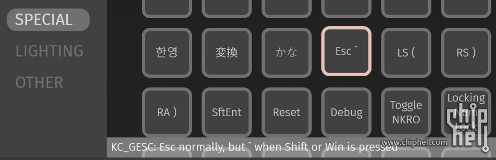

问题:65键位中  打不出~波浪键,via能不能实现 左shift+esc = ~ 这个输出呀 求方法  好了有xe。。。
已破案
二楼。。。。。神人

就是这个,正常按是ESC,按住shift再按是~。

有个特殊的keycode是GESC,应该是你需要的。

不是很懂,啥意思?
发表于 2025-11-6 15:49 | 显示全部楼层
Macintosh_HD 发表于 2025-11-6 15:34
不是很懂,啥意思?
https://docs.qmk.fm/features/grave_esc
专门给60%准备的esc和grave复合键码
