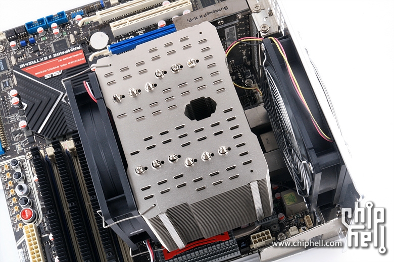

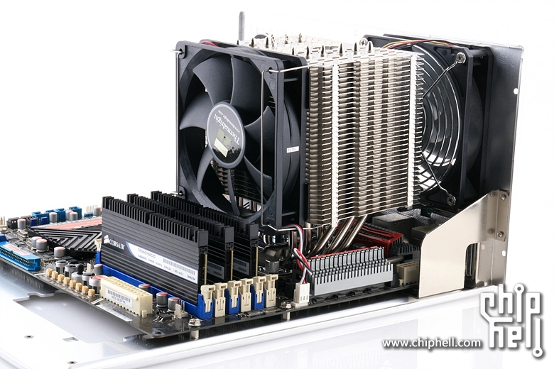

正式将HR-02装上测试平台.
除了大之外,很明显看出后凸的屁股离开机箱尾部的12cm非常近,这一简单的改动时的HR-02拥有了史上最强的Fanless散热器功底.

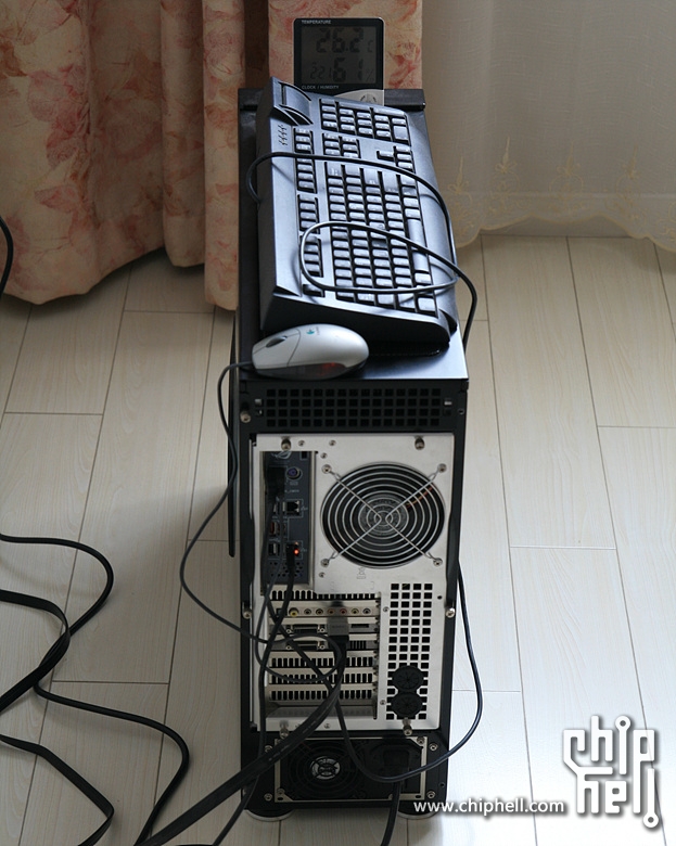

测试环境拍张照片,现在上海的室内温度已经达到了30摄氏度,为了能够恒定环境温度,我把整个机箱搬到了卧室打开空调单独伺候,这时候我就发现变频空调非常给力啊,室内温度上下浮动非常小.
