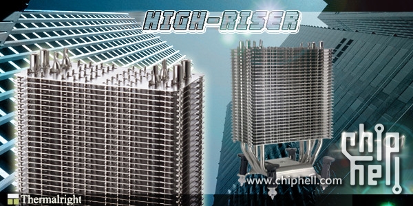

摘要: 可能是因为U120E的功勋太过于辉煌的原因,Thermalright已经太久没有为我们带来实质性更新的CPU散热器,当年高端风冷散热器毫不夸张的说80%是Thermalright的天下,而接下去几年时间里,Scythe与Noctua的崛起,以及Prolima ...
鳍片垂直开孔特点
特点1:Thermalright的鳍片垂直开孔技术是HR系列申请的专利,我们知道,被动散热或者弱对流散热的时候,热量在散热器鳍片之间淤积,为了对付淤积的热量,Scythe的方法是在每张鳍片上开逃逸槽(如下图)并在中央开大型通气孔,由于针对被动或者弱对流应用设计的散热器鳍片间距很大(导致不能装载大量鳍片),而且每张鳍片又做了在垂直方向上使空气得以流动的牺牲,表面积的损失很大.
Scythe撒热器上的逃逸槽.
        但是利民不一样,它的这种开孔不但能起到让垂直方向的热对流在被动、弱对流环境下继续,而且没有以表面积损失为代价,那些突出来的小鳍片照样能散热,而且这么搞,连扰流也能利用.
已经停产的HR-01.
        四根U型热管分两组错开,除了那些与CPU表面平行的对流之外,Thermalright更是对上下方向的空气对流引起了别的厂商所未曾引起的重视,将HR-01的每一张鳍片做了垂直方向的开孔并注册了相应的专利.净重仅仅525克,表面积只有"可怜"的2046平方厘米*2的HR-01延续了忍者作为一款倾向被动的风冷散热器的高效率.
