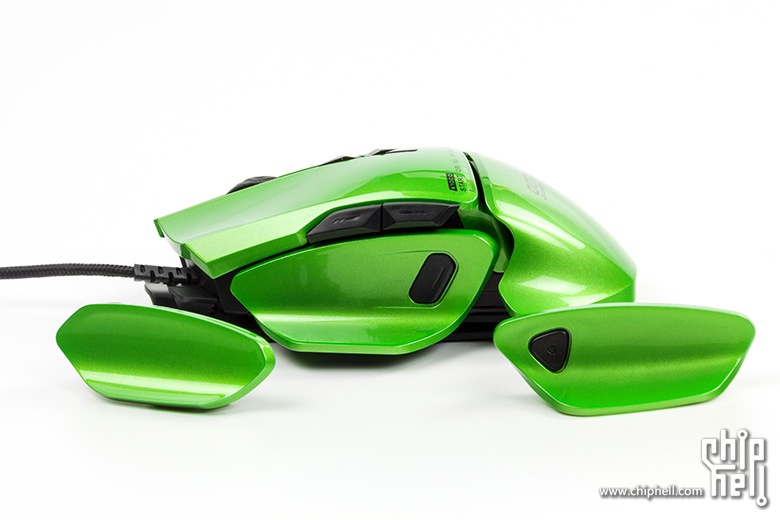

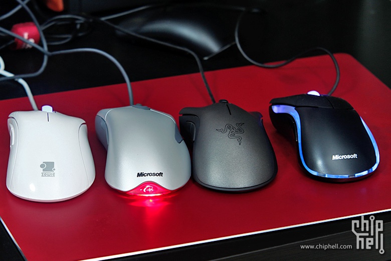

鼠标手感,本身就非常主观,并且非常微妙,弧度的一点点差异,角度抬高还是降低,线条收的陡峭了一点点等等,都可能造成握在手里大相径庭,就拿下面这几个鼠标来说,看起来都很相似,但握起来完全不同。
而这个“够贱的驴“,居然每块都能换,每块形状还不同……
在这里,容我仍然无法面面俱到,还是想到哪里说到哪里,抛砖引砖,喜欢折腾的自己试试去吧。

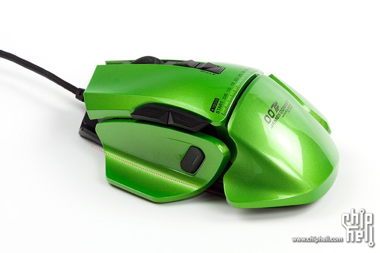

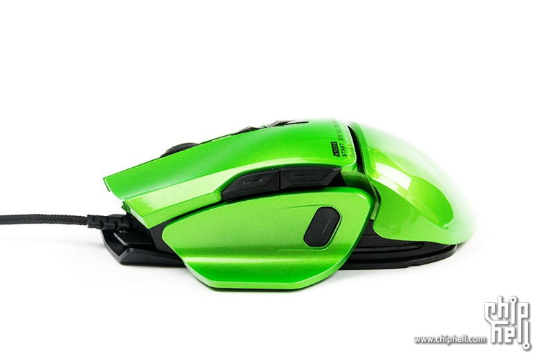

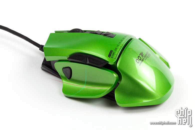

先看左边的三块侧板,最大的一块,带有拇指托,伸出的角度和底盘在一个平面上,是比较传统的“右手鼠标拇指位”方式,舒适度不错,对我来说,这是最惬意的一个左侧板。但火力键的位置却靠后,这样按键时要靠拇指关节内侧,而不是常见的拇指肚去发力,这就导致触发这个按键就必然造成横向施力点的瞬间移位,对于游戏中精准的操作,并不理想。
但你能说它是错误的吗?以此情况为例,当你换上最小号的尾板+hook右侧板,拿捏的方式变成掌心悬空且靠后的鸡爪手,这个火力键的位置又是合适的……所以,对于这样一个鼠标,你无法说哪种组合就是正确的或错误的,只能找个适合自己的方式。
中号的侧板比较符合常规火力键的位置,而拇指托则是从前向后抬高的。
最小的左侧板,几乎没有拇指托,只有一点点突起,走向仍然是向后抬高的。
到这里,我只能说我的大致喜好,综合来说,我最喜欢大号的左侧板,平放拇指的设定。我是趴鼠习惯。

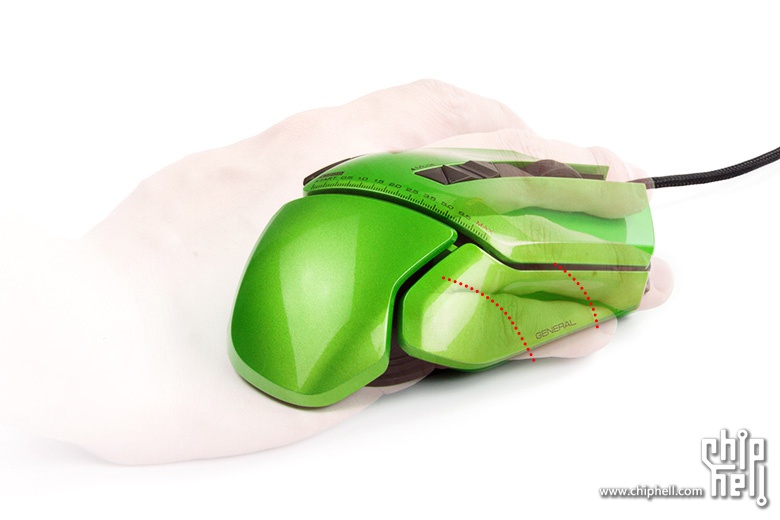

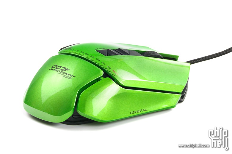

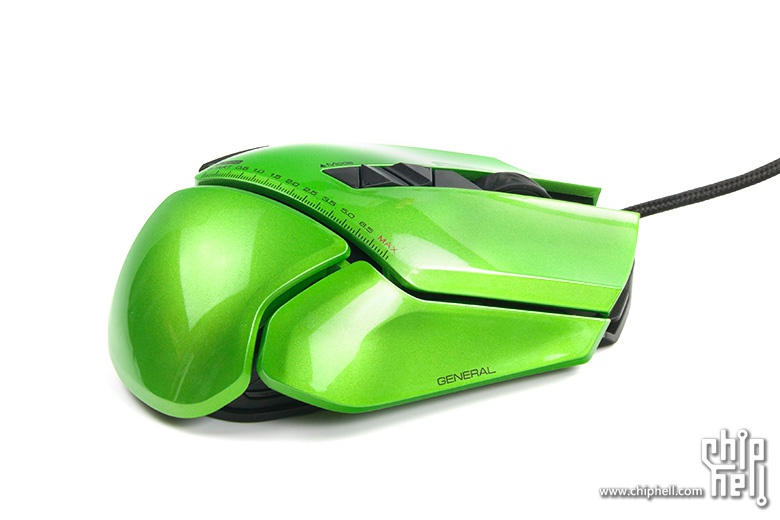

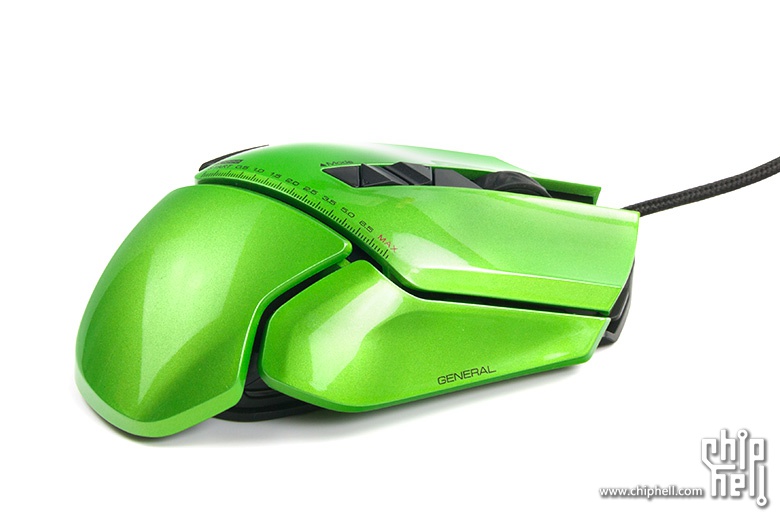

我最喜欢的是这个general,大小适中,垂直方向上略微的向外侧展开,呈现小幅度的“\”形状,顺势放置我的无名指和小指。

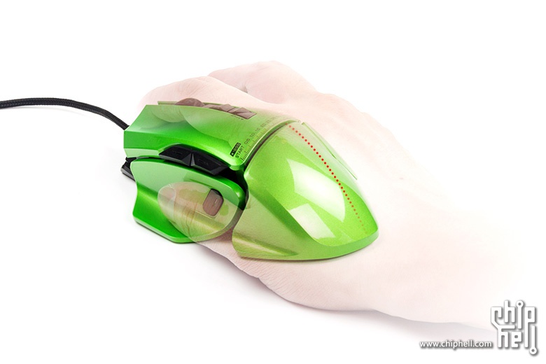

右侧的曲线有点类似下图中的红色虚线,饱满但不强制的一种弧度。

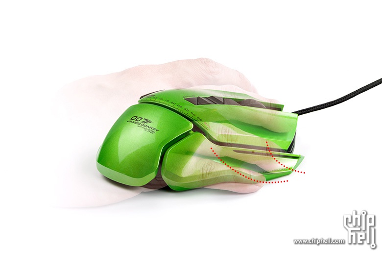

起初我是想象最大的一块右侧板将会是我最喜欢的,就是下面这块。
但实际握感类似于下面图中的虚线,它是最宽的一块,但是凹陷后,又有一定的向外延展。无名指和小指虽然有地方放,却并非自然手部的姿态(可以尝试,在手指放松的状态下沿着前臂的方向看过去,无名指和小指是什么样的角度,估计就能理解我说的自然姿态是何意)。

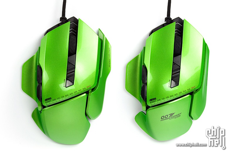

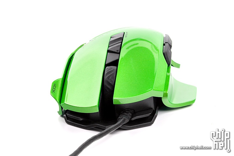

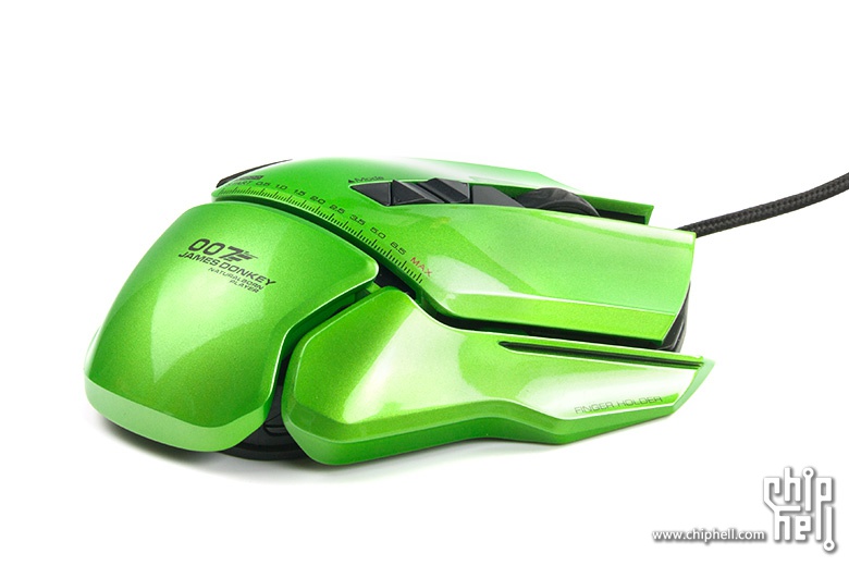

最小的是下面这个hook右侧板,带有一个小上沿儿的这块。这块侧板几乎是垂直于底盘的,在我看来,它适合提鼠习惯严重的使用者,捏握者,无名指扣在右侧,和拇指共同掐着鼠标腰线使用——如果你日常的姿势是这样,那应该比较中意这块hook。为了方便捏,与之相配合的则是最小的无侧键左侧板,或中型左侧板。

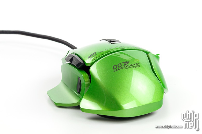

最大号,和刚才右侧的一样,起初我认为最适合我的将是它,亦并非如此。
它最舒展,但弧度却有点太过平缓,对我来说,它虽然伸出去最长,但却并不够翘,掌心支撑方面并非最佳。

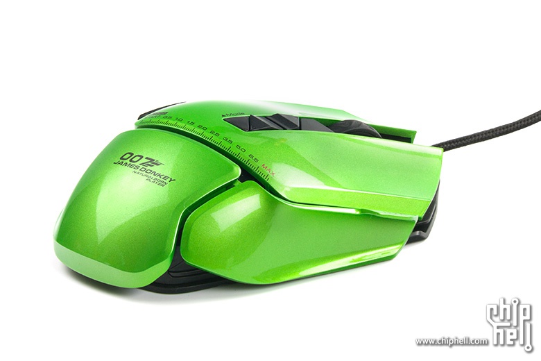

而这块带有logo的中号尾板则刚刚好,够翘,弧度更饱满一些。
至于最小这块,对我来说则无法起到支撑作用,如果我需要驴子工作在灵活紧张的状态,可能会使用最小的几个组件,这样一来,变成一个捏握式的鼠标, 它才会有出场的机会。
左边是我看到它后想象的自己最舒服的组合,右侧是实际上我用起来最舒服的组合。
在握感上,它的变化实在是丰富,54种组合,产生或大或小的54种不同感受,除了它实在不能算是一个小型鼠标(本身的重量大于100g),对于只有小到令人发指才能接受的某些RTS狂热分子,恐怕用最小的组件也无法达到金环蛇的效果,此外,你可以不用担心找不到合适的“体位”~
