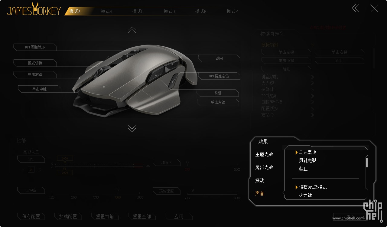

这个驱动并非从官网上下载,而是来自百度网盘。对此,个人觉得还是应该尽快放到官网上,对于品牌给人的可信任度会更高。在找驱动的过程中,也有发现另外一个叫做多牛助手的综合管理软件,不在这里讨论。

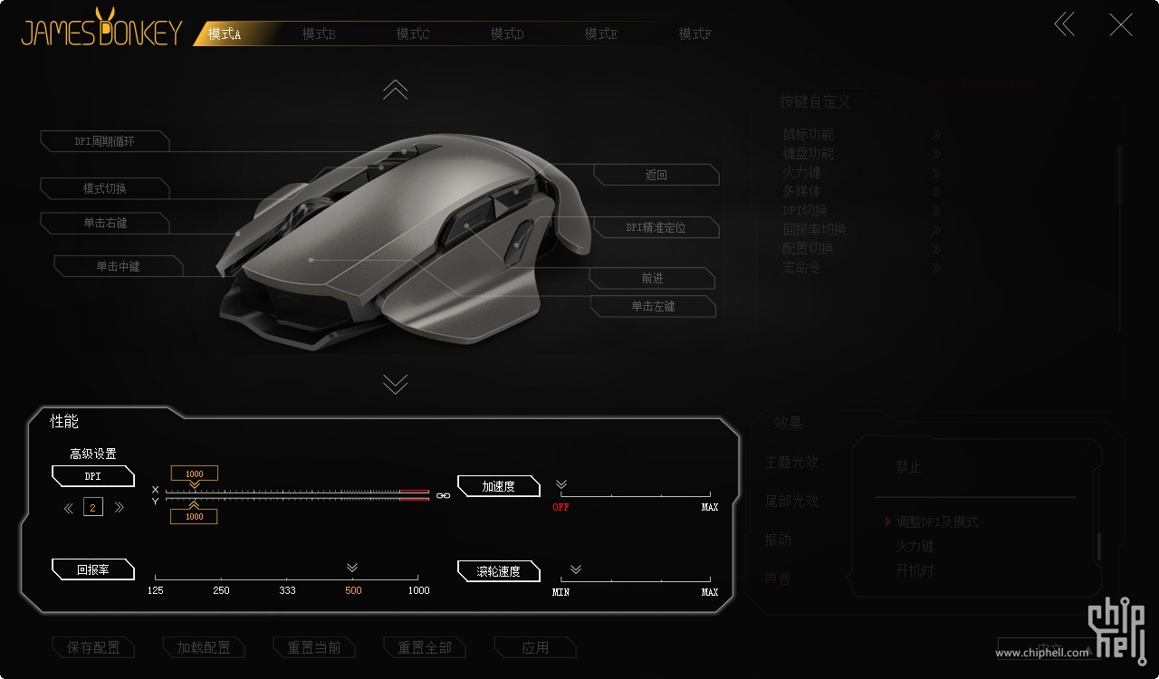

言归正传,软件本身还是直观易用的,和大多数采用9800引擎的鼠标大同小异。提供ABCDEF六种模式预存。

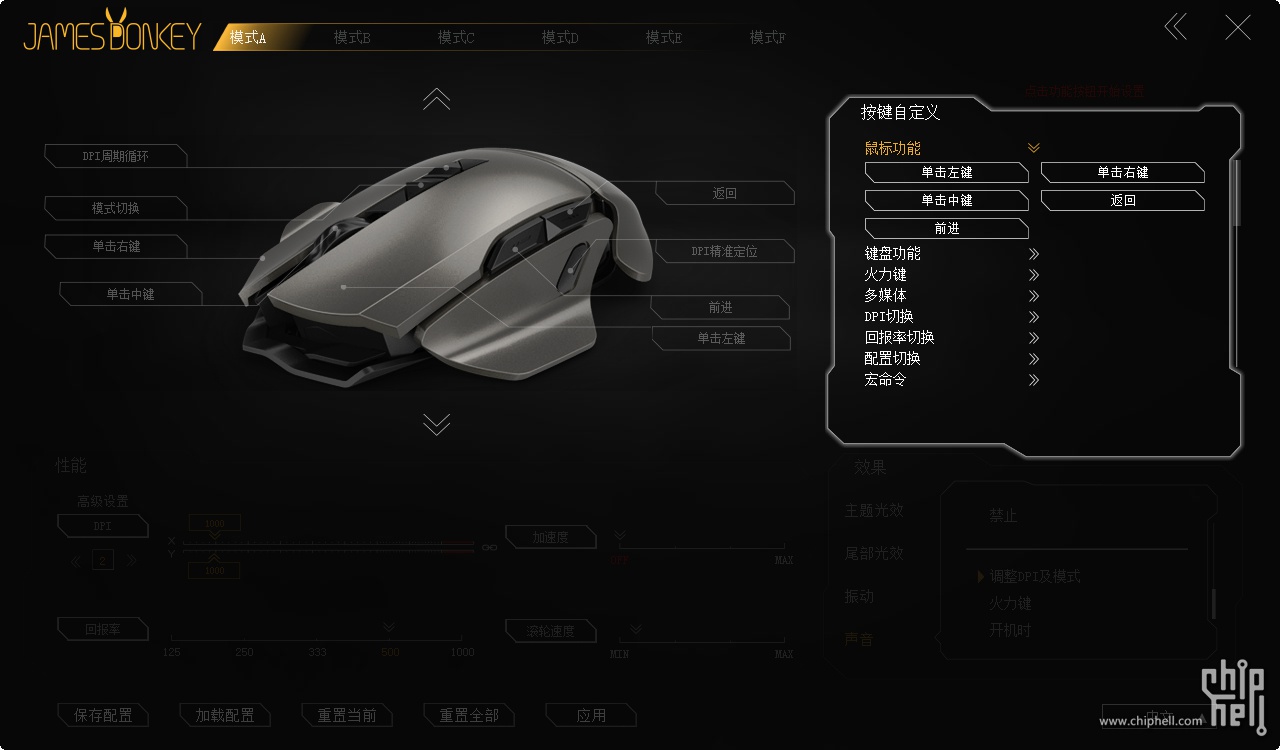

需要注意的是,左边直接指示在按键上的标签并非设置按钮,要改变按键的功能,需要在右侧的自定义窗口里将对应的功能点击(会拖起),扔到左边的按键标签上去。

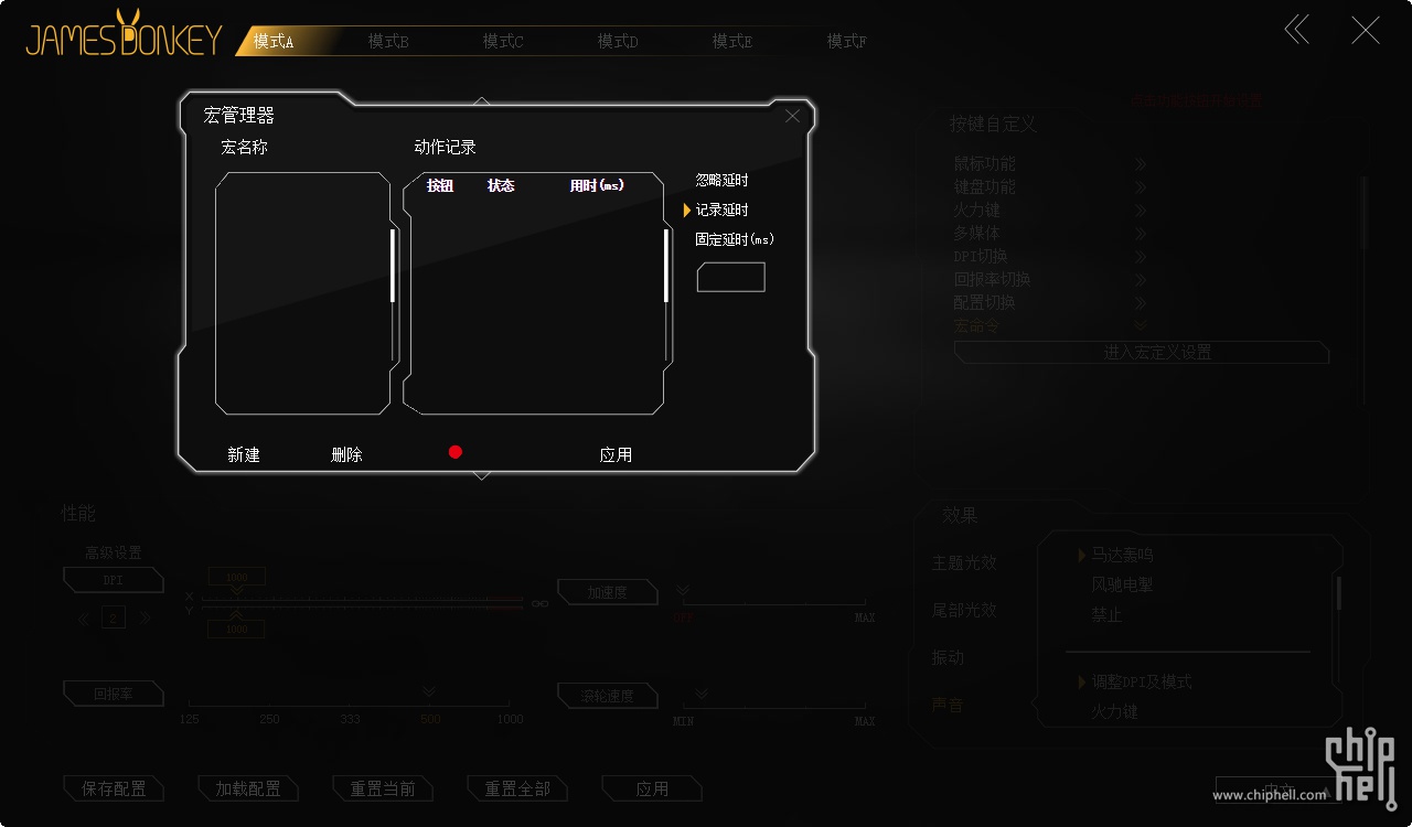

宏录制功能在按键设置里,点击后弹出设置窗口。
性能设定方面没什么好说的,五组dpi数值指定,最小值50,50步进。加速可调,但只有正加速,没有负加速调整,通常游戏玩家应该都是关掉的。

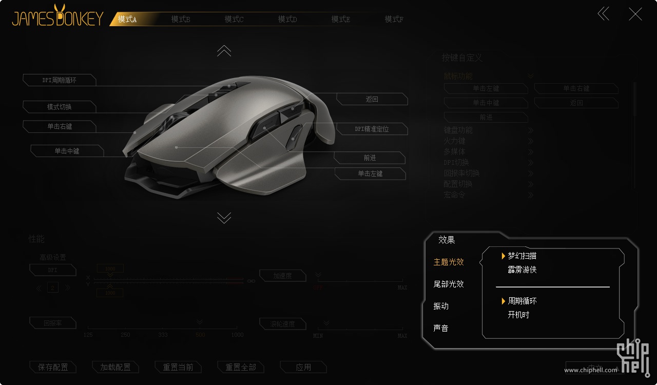

右下角的效果设置里分成四项,主题光效是指dpi刻度线对应的灯带。

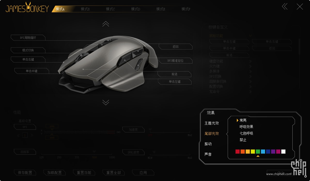

尾部光效则是只有安装带有logo的尾板才看得到。设置并不复杂,与时下背光丰富的“照明类“鼠标相比,它显得过于简陋。

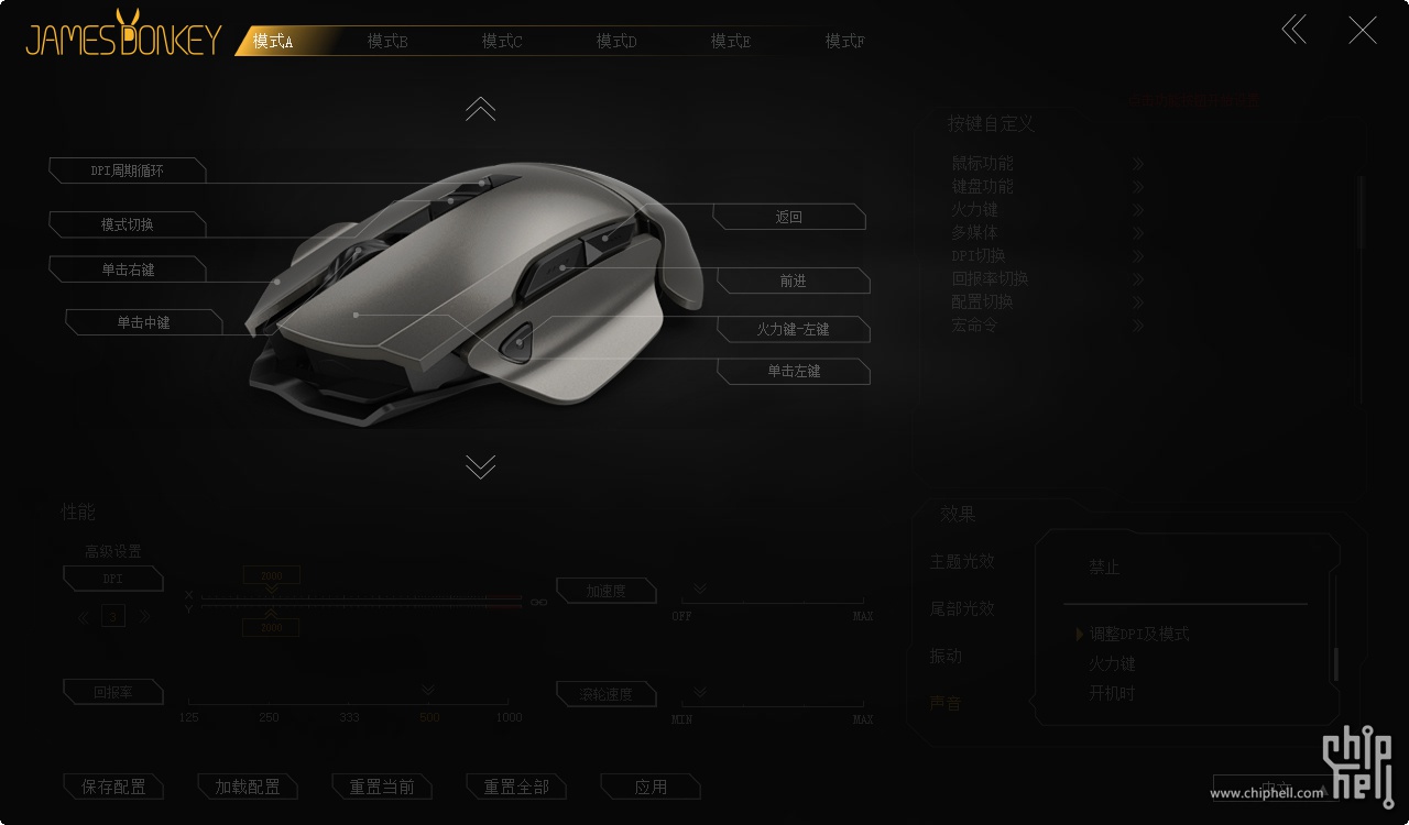

有趣的是接下来这两项,震动和声音。
贱驴另一个比较“贱“的点子~当安装了中号侧板和最大号的尾板时,点击设置好的按键,尾板会震动和发声。当然,震动只有一种模式,虽然是为了增加游戏时的快感,但这毕竟是鼠标,震动功能并不会那么丰富。
声音则有两种,一种马达,一种叫做风驰电掣,这个感觉嘛,我觉得还是怪怪的。
