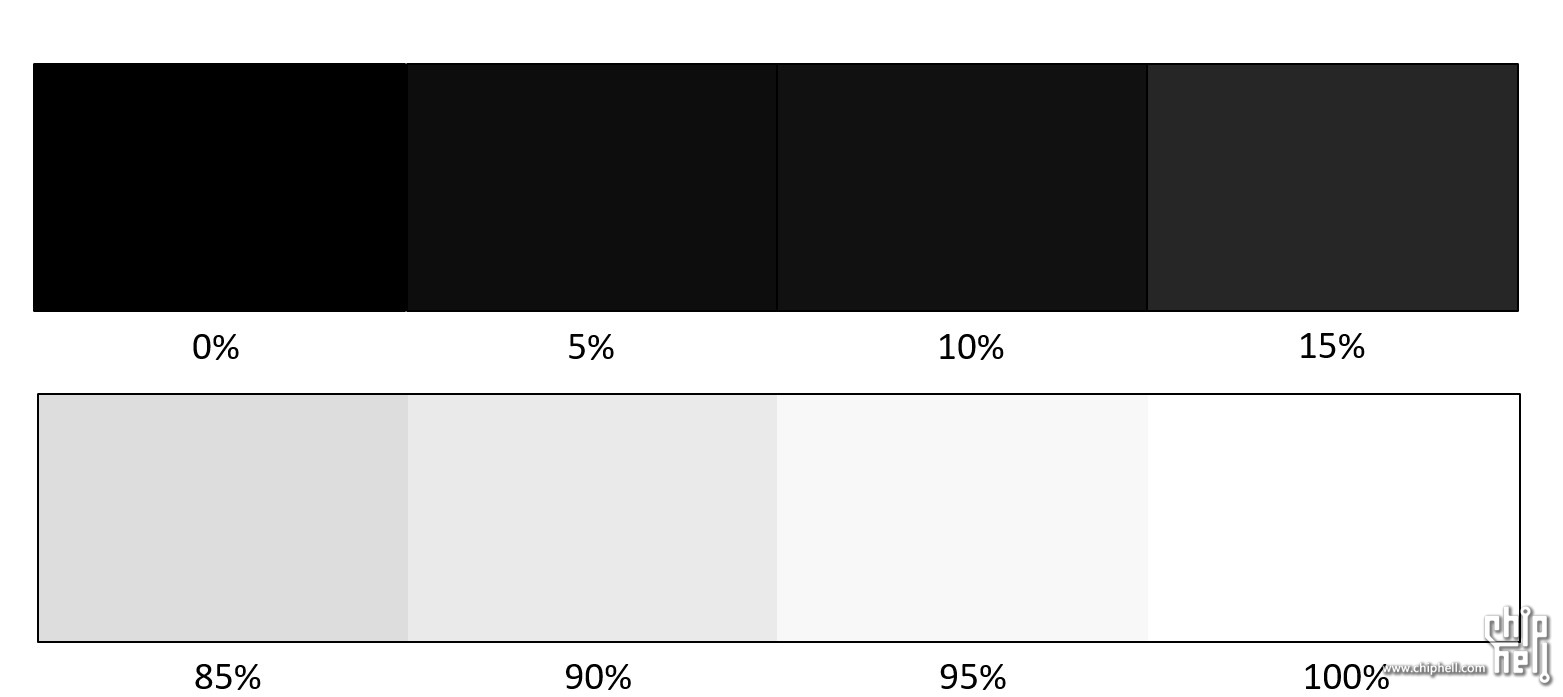

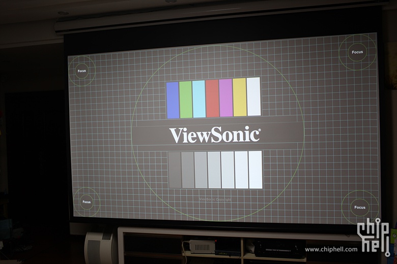

        接下来要做一些亮度和对比度的调整,使人眼刚好能驱辩下图中出各个灰阶色块.不能非常明显,也不能混成一色.

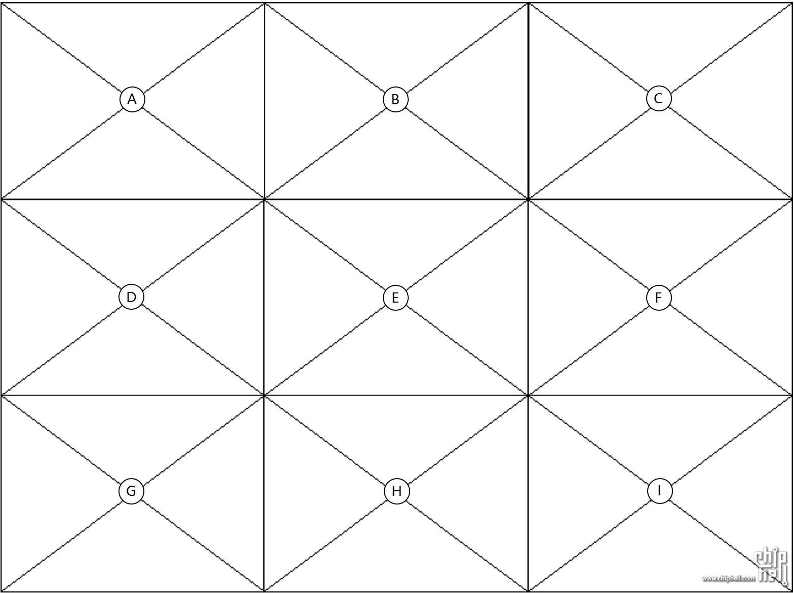

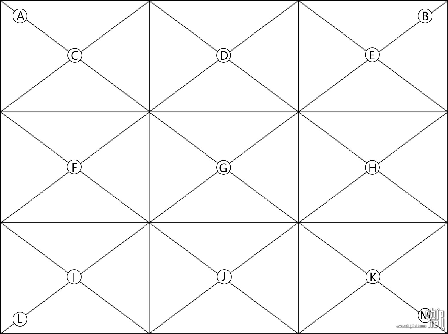

        然后就可以测试ANSI亮度和ANSI对比度了,先说ANSI亮度,就是在幕布上投射3X3的9个方格,每个方格大小都一样,颜色为全白,参考下图.然后用测光仪测量每个方格中心点的亮度,最后求其平均值再乘以投射的面积,这个值就称为ANSI亮度,而最后的测试数据我们将以测试示意图中的字母作为坐标,以表格的形式来反馈测试的过程.

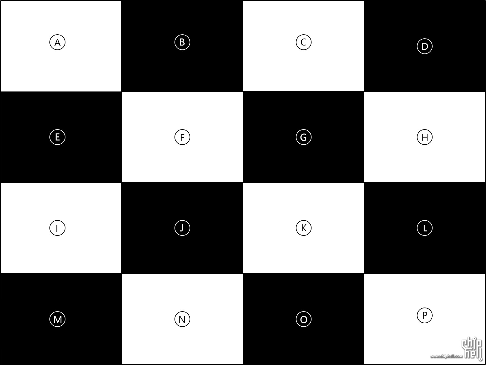

        而ANSI对比度则是在幕布上投射4X4黑白相间的方块图,参考下图.再测量每个方格中心点的光照度,将8个白方块的亮度平均值和8个黑色方块的亮度平均值之比作为ANSI对比度.

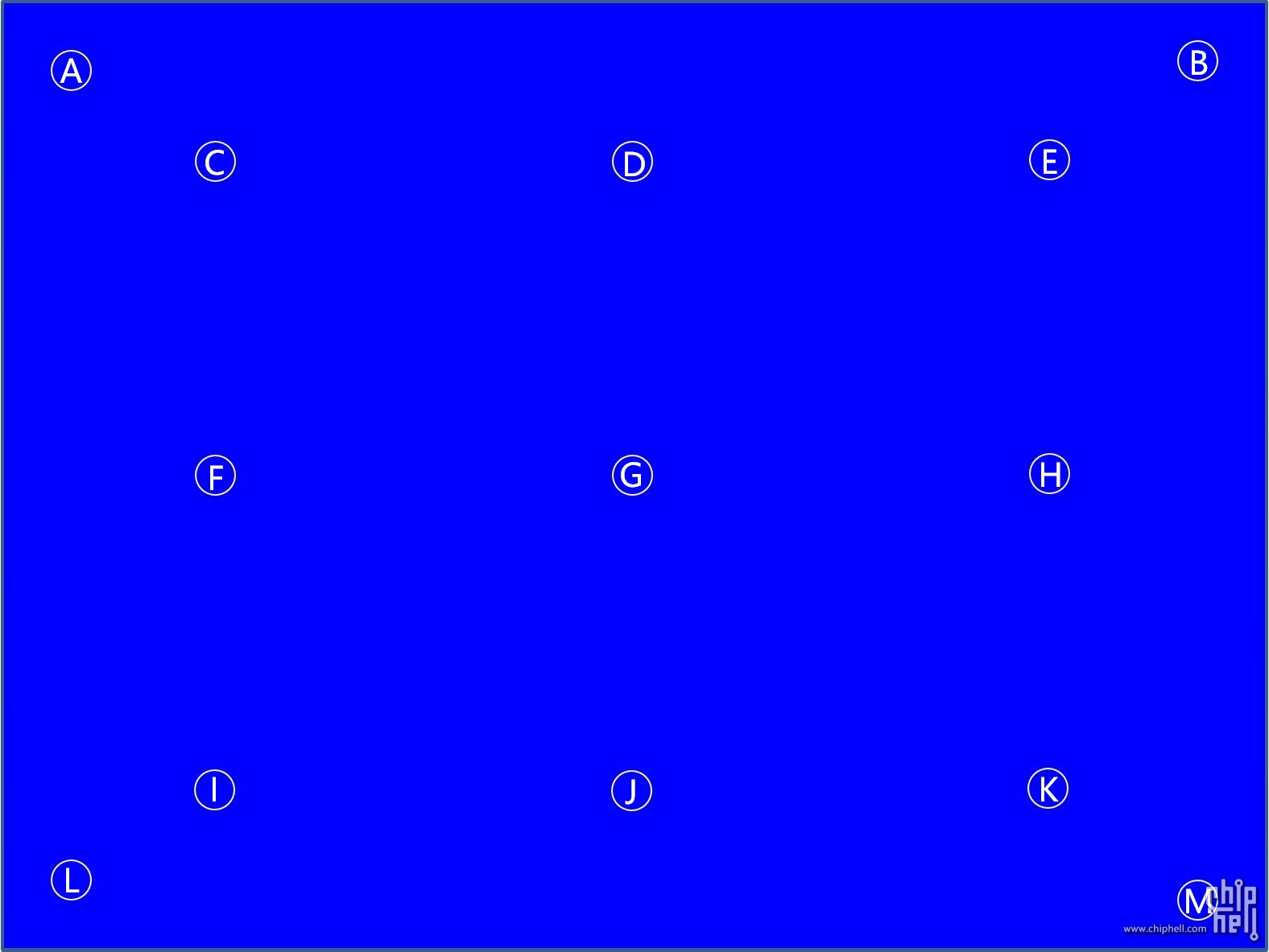

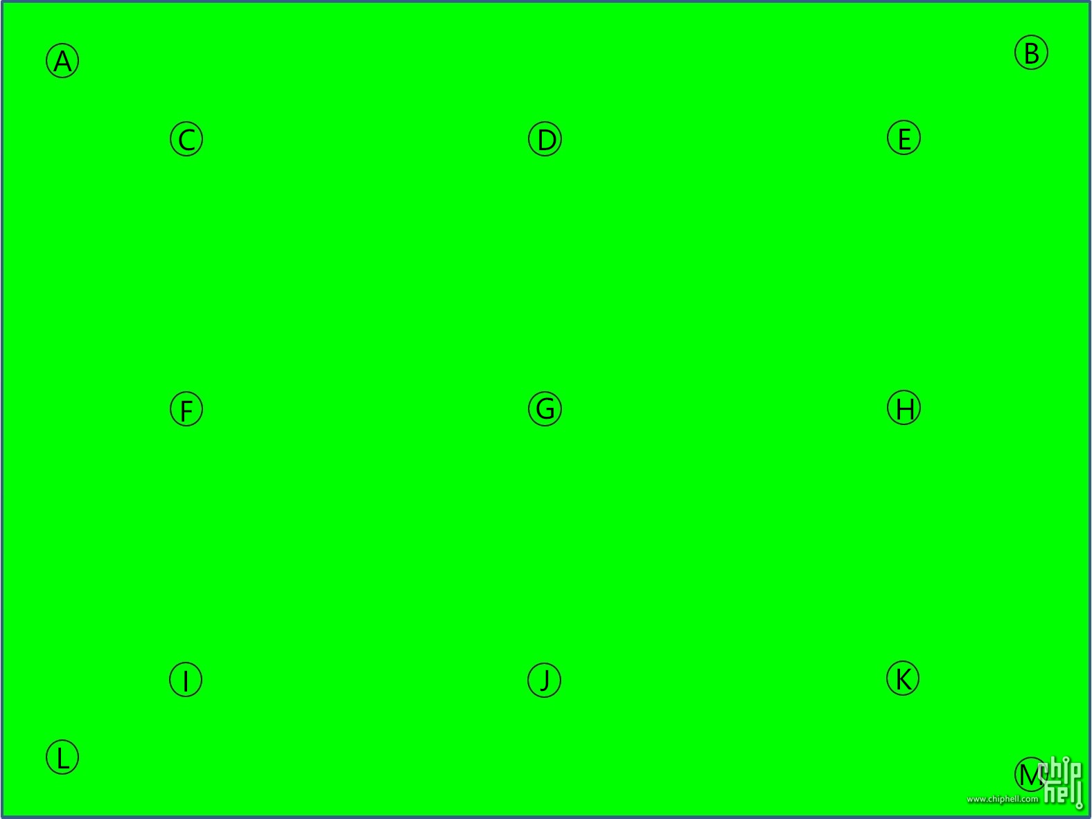

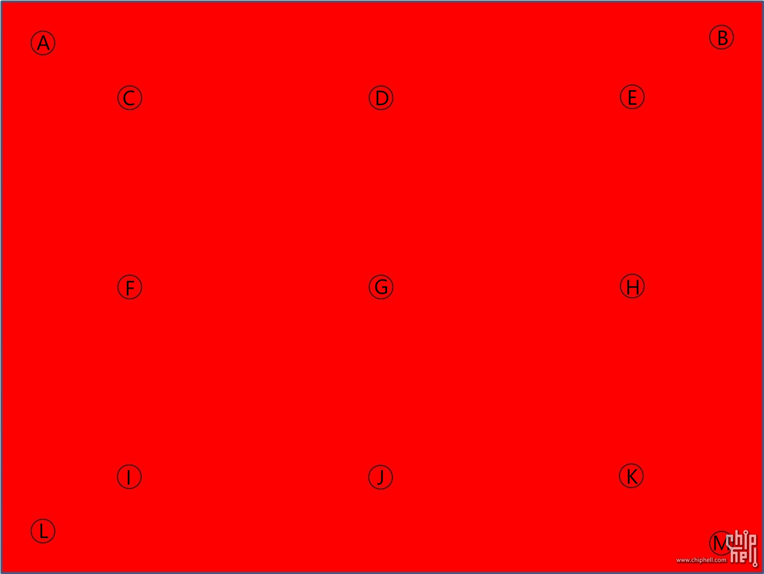

        首先是亮度,亮度分为最大亮度、峰值亮度和ANSI亮度,最大亮度的测试方法和ANSI亮度大致相似,不同的是会把投影的亮度和对比度都调至最高.而峰值亮度则不是亮度平均值和面积的乘积,而是将幕布上测得的最高亮度值作为该指标的值,一般来说这个最亮点都在投射画面的中间位置.再来是对比度,除了刚刚介绍的ANSI对比度,还有一个FOFO对比度,所谓FOFO对比度就是分别测试投影投射全白和全黑的亮度之比,这个值会比ANSI对比度大很多.色彩饱和度是通过分别在幕布上投射红蓝绿三种色彩,用色度仪测量其色度值,和测试显示器使用的方法类似.最后通过公式求得其色彩饱和度.亮度不均匀性,受发光原理限制,投影投射的画面很难做到均匀分布,一般来说总是中间比较亮而四周会暗一些,但也不能差别太大,否则会影响观看效果.这个项目就是测试亮度不均匀的程度,方法是在幕布上投射3X3的9个方格,和前面测亮度相似,但是除了中心点,还另外增加了边角的四个点(参考下图).分别测试每个方格中心点的亮度,将测得的最大值和最小值之比作为中心亮度不均匀性的测量值,再测量四个边角的亮度,算上之前九个点一共十三个点,找到这十三个点的亮度最大值和最小值,它们的比就是边角亮度不均匀性的值.

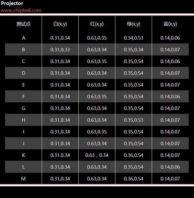

        和亮度一样,色度也有不均匀性,测试图也和亮度不均匀性相似,测试项目改成了色度,将测得9个方格中心色度值求平均值,然后再计算将每个点的色度值和这个平均值的偏差,由于色度值是在直角坐标系中某点关于x,y的值,假设平均值为x0,y0,则偏差量就是,将最大的偏差值作为中心色度不均匀性.而边角色度不均匀性则是取测得的四个边角色度和平均值的最大偏差.
        除了白色,还测试了红、绿、蓝三种颜色下的色度不均匀性,同样也是测试13个点的色度值(参考下图).
红.

蓝.

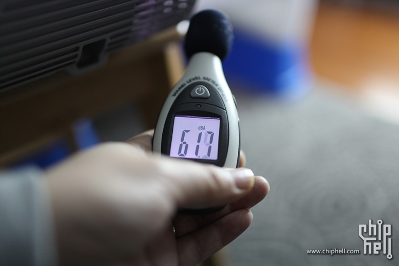

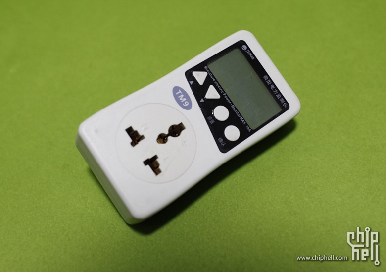

        噪音测试通过声级计测量投影工作时的声音级别,功耗测试通过功率计量插座读取投影工作时的功耗.

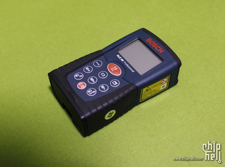

        测试工具:

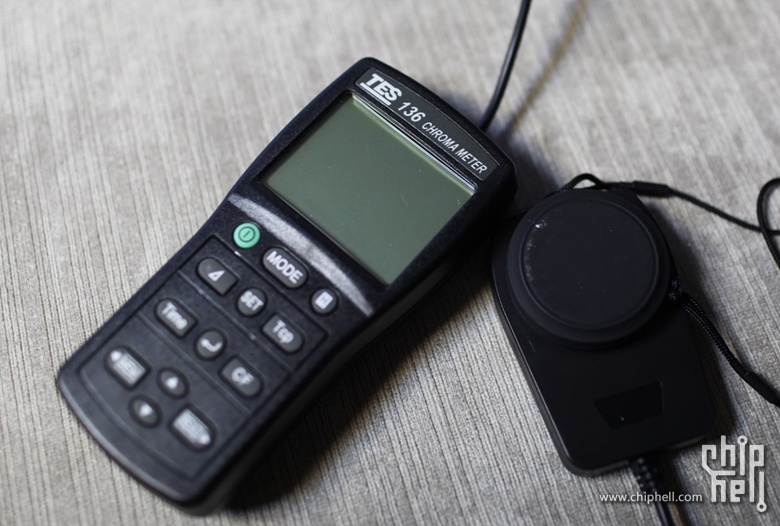

色度光度仪:TES 136

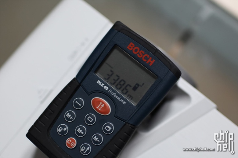

测距仪:BOSCH DLE 40

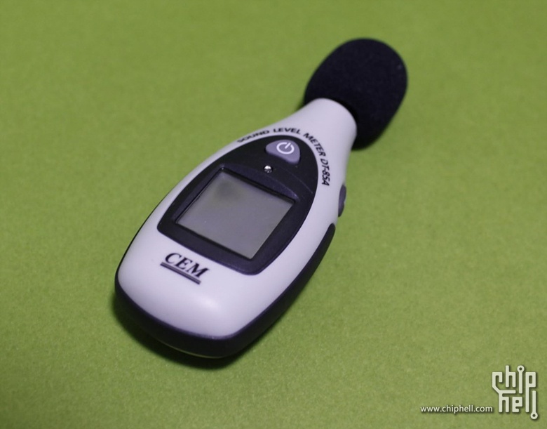

声级计:CEM DT-85A
功率计量插座:TECMAN TM9

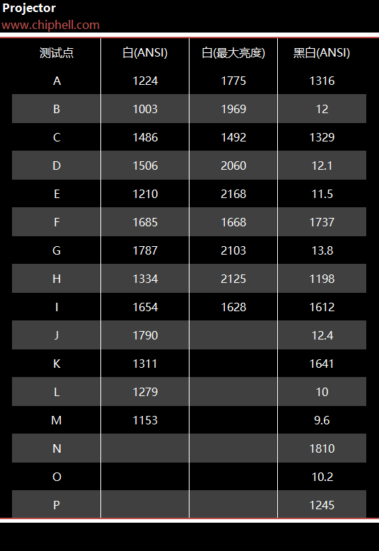

实测各点亮度数据:
色度测试数据:
投影仪运行时风扇的噪音为61.7dB.

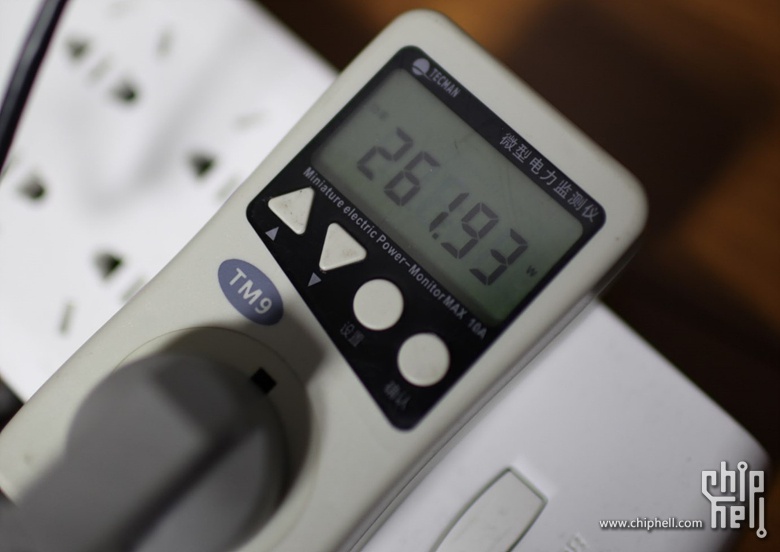

功耗为261.93瓦.
投射距离实测,测试用的是一块133寸幕布.
投满133寸幕布最小的投射距离是3.39米(镜头到幕布距离).机身前后长度为23厘米,如果加上电源线、HDMI线的接头部分大约25厘米,再留一点操作空间(方便插拔电源和HDMI),基本上3米7的客厅刚好可以投射133寸幕布.

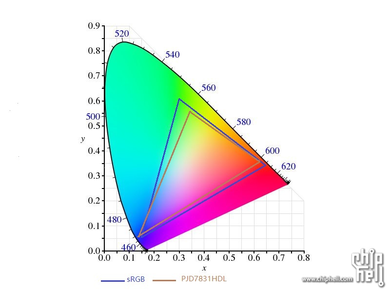

78%sRGB可以看到红色和蓝色都非常精准,可惜绿色有些偏色.

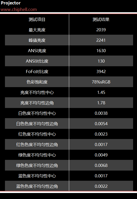

最终测试数据及数据说明.
        虽然和标称的3200明流有些差距,但实测2039明流的亮度已经相当不错,事实上实测亮度和标称亮度有差距在投影界可以说是司空见惯(俗称虚标).更重要的ANSI亮度实测为1630明流已经令人满意.对比度方面由于测试环境没有达到完全的无光(未来的测试中会想办法解决),所以测试数据会比实际的值要低,但即便如此130的ANSI对比度和3942的FOFO对比度也都已经能够接受.78%sRGB的色彩饱和度应该说表现中规中矩,如果是播放电影或者游戏已经能够满足大部分人的要求.亮度不均性和色度不均匀性都控制的不错,只有边角亮度的不均匀性稍差,但也在正常范围内.
