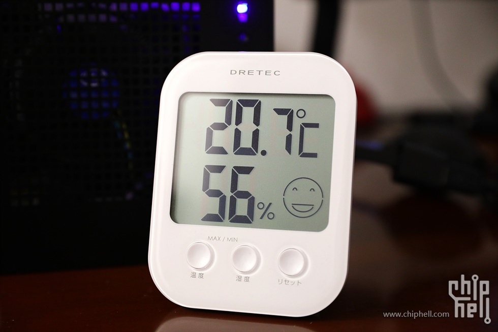

散热和噪音测试在室温20℃ (正负1℃)的环境下进行.

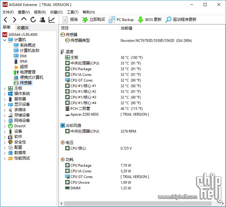

CPU待机温度为33℃左右.

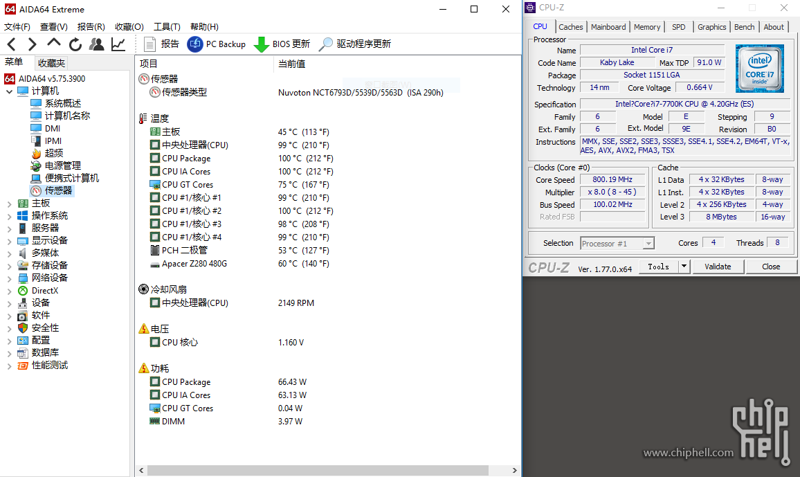

满载后轻松突破100度,出于自动保护机制CPU会强制降为频率为最低频率.可见7700K这类的高性能U并不适合这类MiniPC使用.何况主机自带的电源也才120W而已.

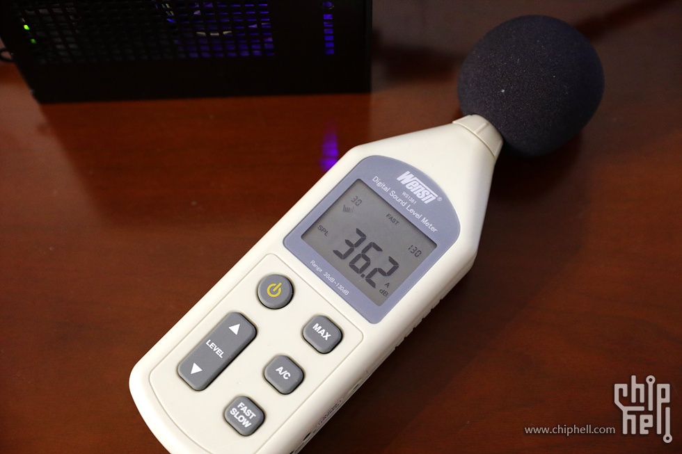

噪音测试,待机状态下的噪音为36.2dB.

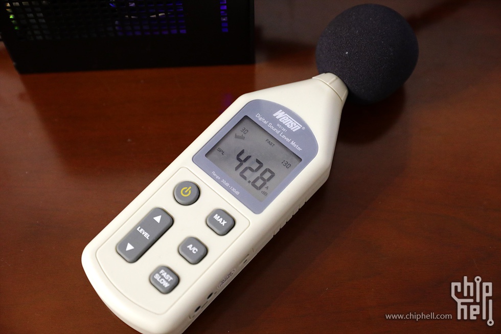

CPU满载时噪音上升至42.8dB还是比较不错的.

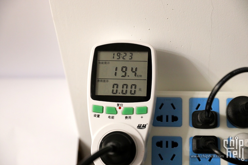

待机功耗为19.4W
CPU满载时峰值功耗为129.9W,为什么是峰值功耗呢,因为满载后CPU会间歇性的强制降频,功耗也会随之产生波动.
