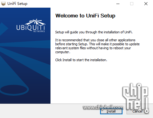

AP-nanoHD不能直接通过Web或者手机APP设置,需要先安装UniFi控制器
安装完成后启动控制器并进行设置.

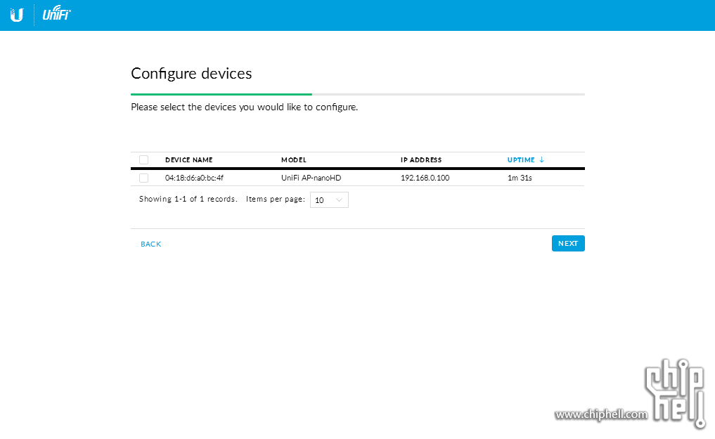

首次配置时如在网络中发现相关设备会提示配置,这里发现的设备就是测试的AP-nanoHD.

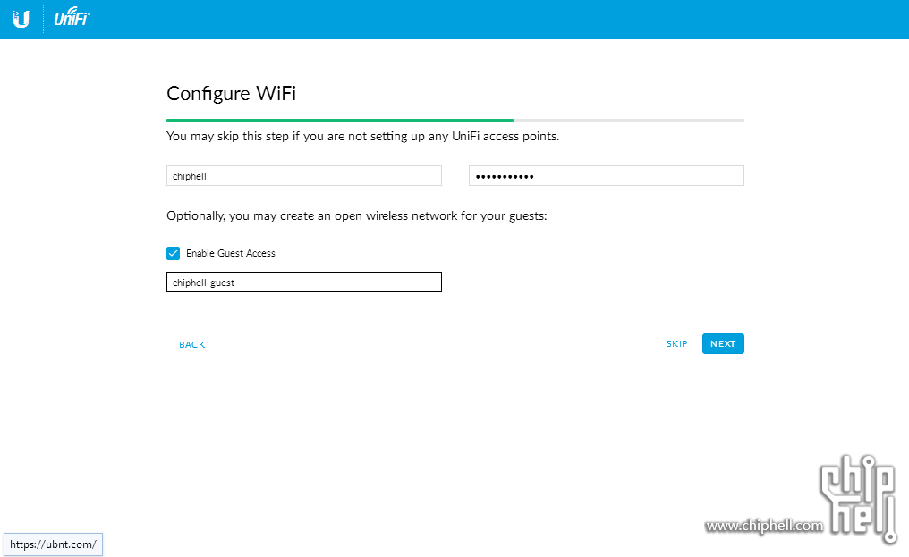

配置无线,输入无线名称、密码以及访客网络,也可以直接跳过后续再做设置.

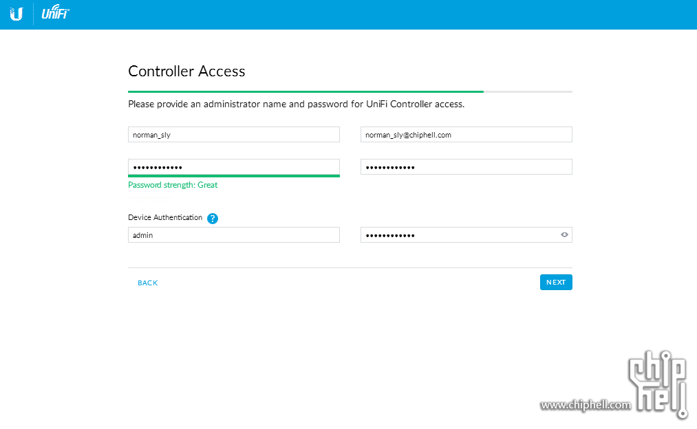

这里需要设置两组用户,第一组为控制器用户和密码,第二组是设备SSH登录的用户名和密码.
核对设置信息,如果没有问题点完成即可.

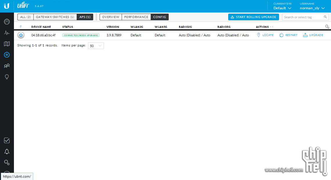

登陆后AP-nanoHD已经出现在在控制器的设备中,UniFi控制器可以查看并配置网络中的网关、交换机和无线AP等,对于同时在网络中有这些设备的用户来说,设置起来就非常方便,不用一个一个的登陆设备,事实上测试的AP-nanoHD本身也没有可供登陆设置的Web界面.控制器本身非常强大,功能非常丰富,但部分功能需要配合设备才能实现,本次测试主要针对AP部分,如果想对控制器有更详细了解的,可以参考O帝的帖子:https://www.chiphell.com/thread-1833615-1-1.html
由于是首次使用,固件未更新至最新,提示更新固件.

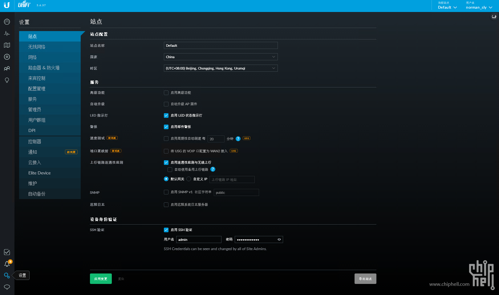

完成后点击左下方齿轮图形进入设置.

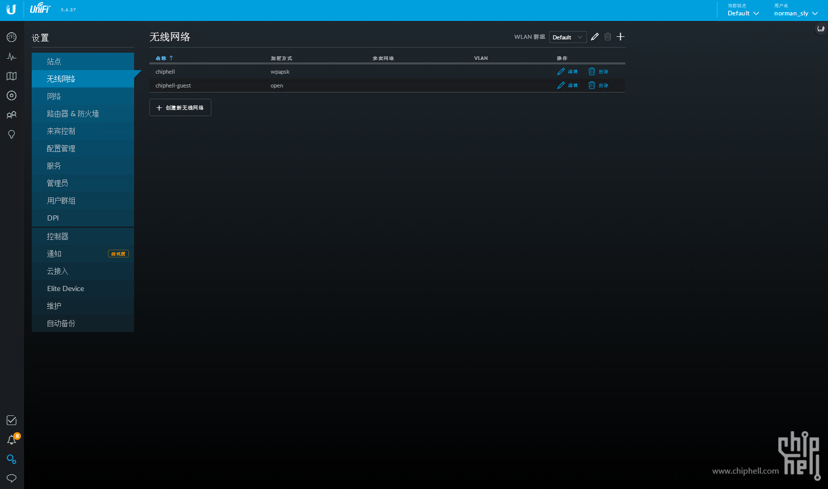

首先要对无线进行设置,进入无线网络,可以看到在配置控制器时建立的无线网络,要注意的是,此时访客网络是开放的,建议第一时间设置密码.
设置时点击访客网络右侧的编辑,选择加密方式并填入安全密钥,完成后点击保存即可.
如果在配置控制器时跳过了无线的设置,就需要点击创建新无线网络来创建无线,界面和编辑已有无线相同,加密方式、VLAN、隐藏广播、快速漫游等设置需要在高级选项中配置.

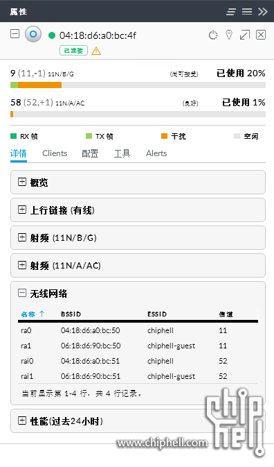

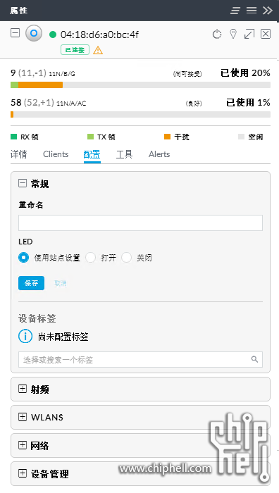

找到AP-nanoHD并点击,右侧会弹出设备属性,可以在详情查看设备的当前参数,在配置中进行进阶操作.
在详情中点击无线网络查看当前无线的名称和信道,无论是配置控制器时建立的无线还是后续自行创建的的无线,默认情况下2.4GHz和5GHz无线名均相同,如果要做区分就要在属性的配置中修改.
配置界面分为常规、射频、WLANS、网络和设备管理.
射频中可以更改频宽、信号和发射功率.
要对不同频段无线设置不同名称的,可以在WLANS中配置.

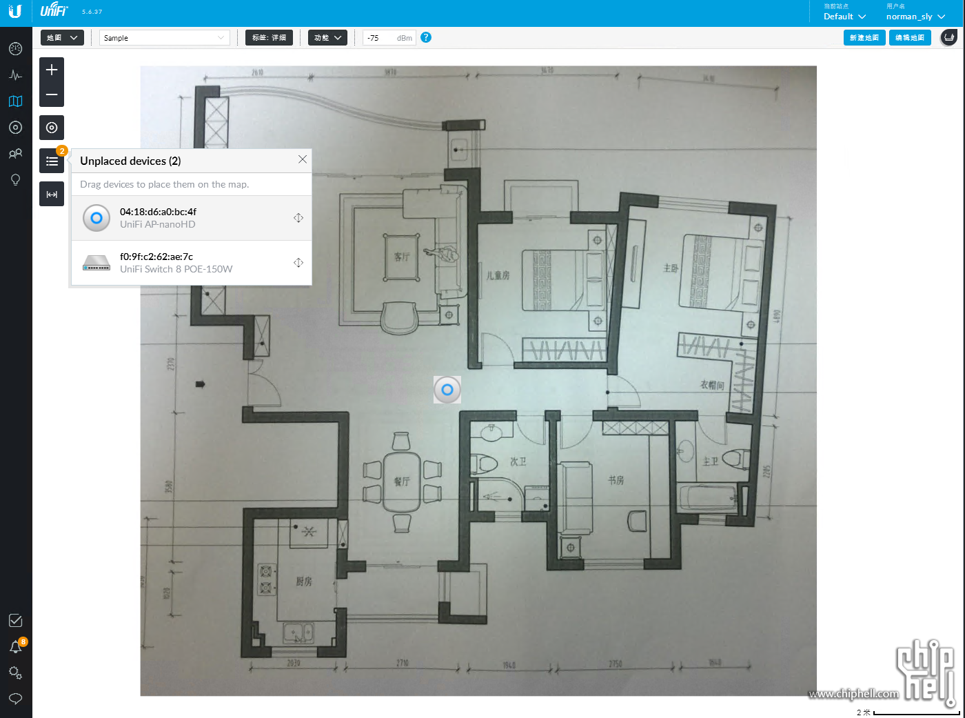

主要设置基本上就这些,再来看一下控制器中另一个比较有趣的功能——地图,通过左上方地图图标进入该界面.

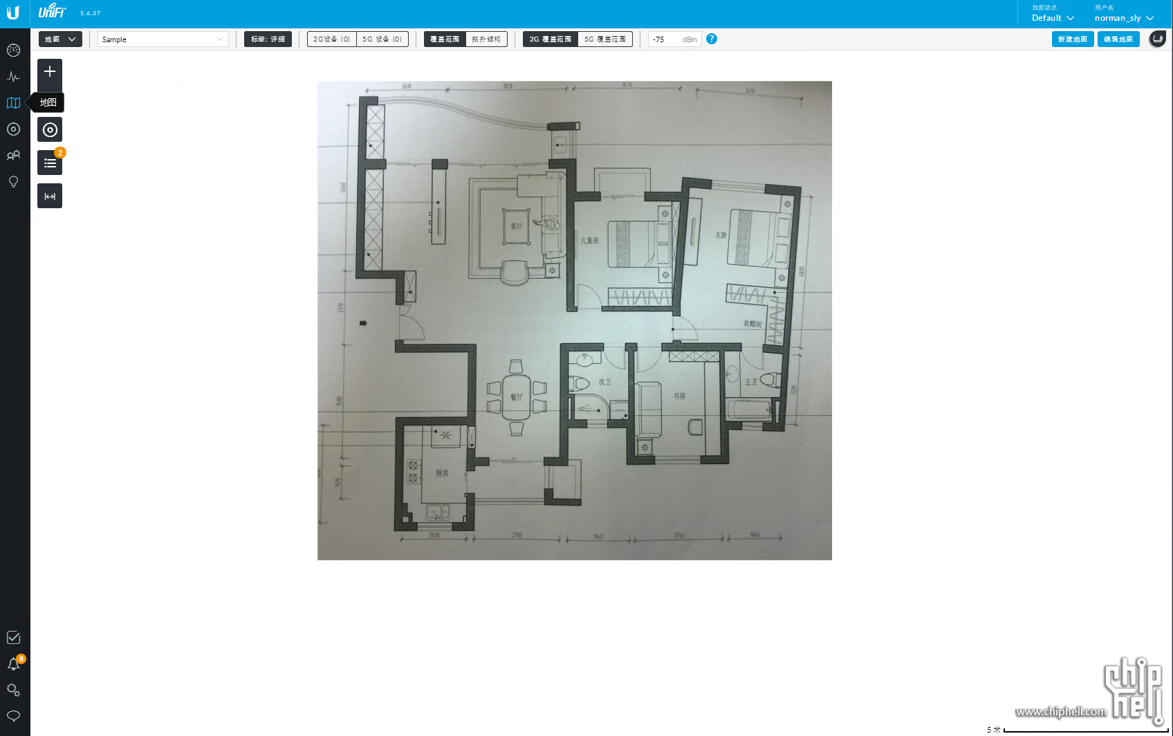

点击右上角的新建地图,选择图像然后就可以从本地上传户型图.
然后通过比例尺功能设置户型图的比例尺,由于户型图上厨房的宽度正好是两米,在厨房宽度的距离上拉一条直线,然后在对话框的距离中填入2米,比例尺就设置好了.
在设备中选择AP-nanoHD并拖拽至实际摆放位置.

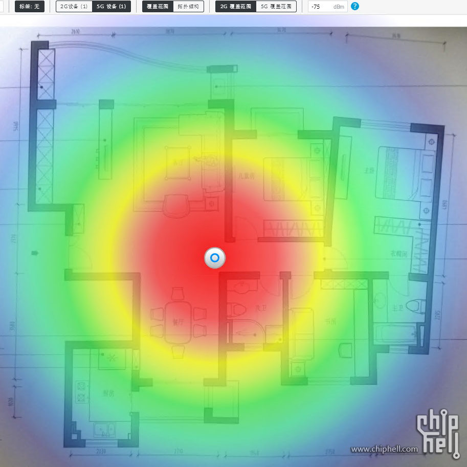

无线覆盖范围以热力图的形式显示,比较可惜的是该功能无法识别图上的墙体,因此显示的是在没有墙体时的理论覆盖范围,只能做个大致参考.
实际上在编辑地图中可以选择设计师选项.
此时会多出一个绘制墙体的功能,但是不知道什么原因,一旦开启了设计师选项,原先载入的户型图就会消失,并且也无法绘制墙体,因此没有办法实际模拟无线覆盖范围.
