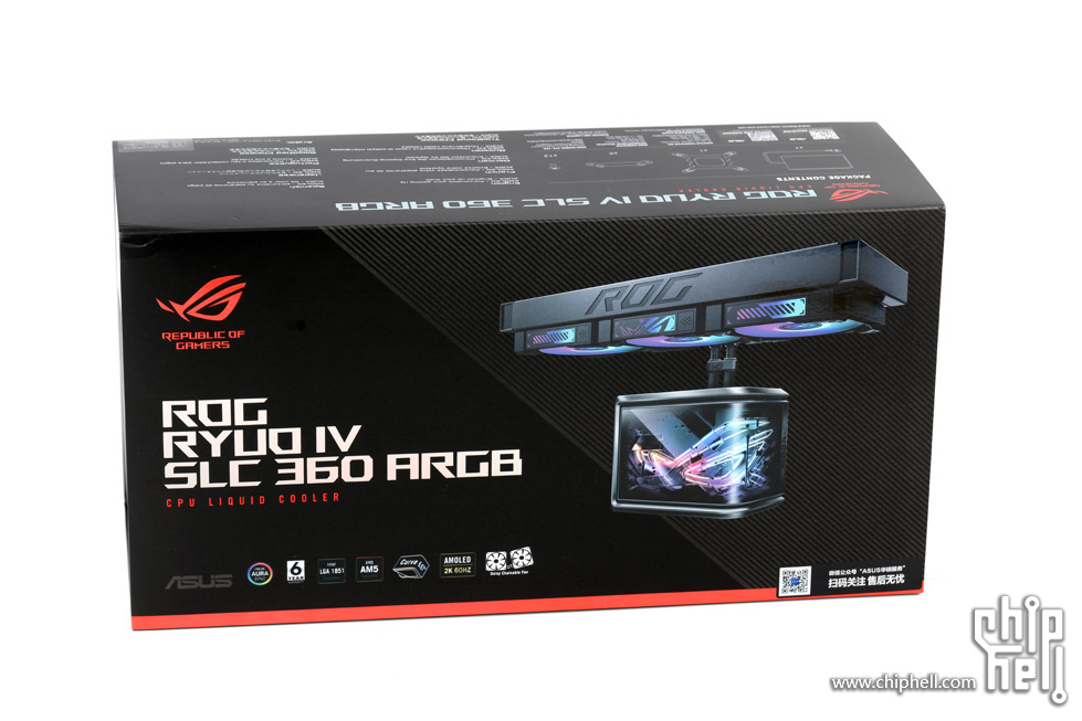

外包装依旧是那个熟悉的ROG红黑包装,表面印有产品大图以及型号标注.
去除封套,露出黑色内包装.

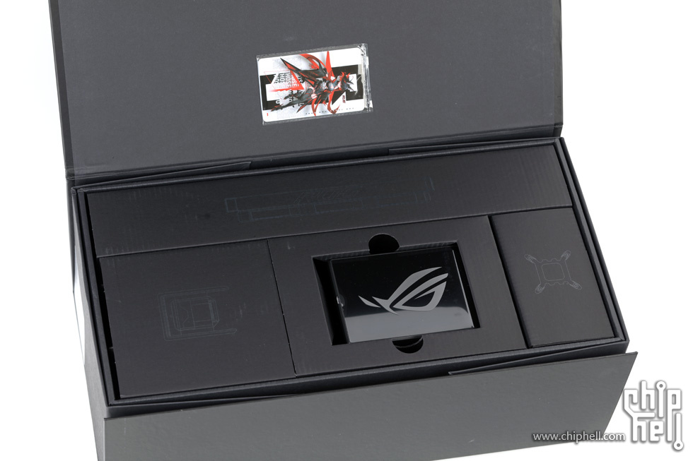

翻盖式开启方式,内部摆放归置整齐.
包括配件盒内的摆放也相当规整,整体就透露出一股高端精致的舒适感

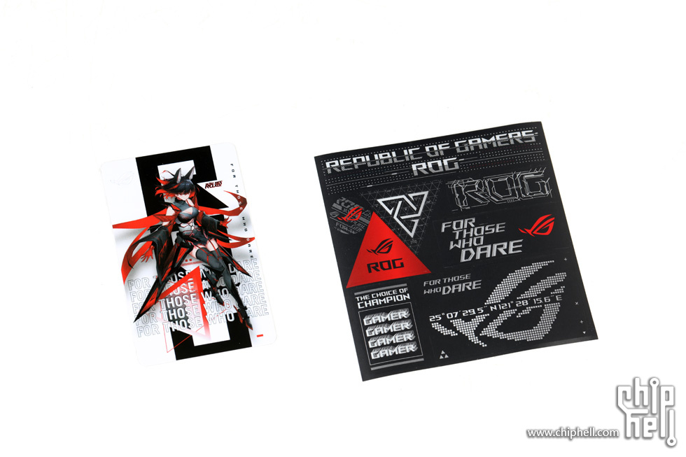

RO姬卡片,以及ROG贴纸一张.

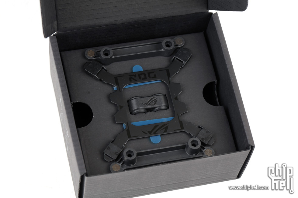

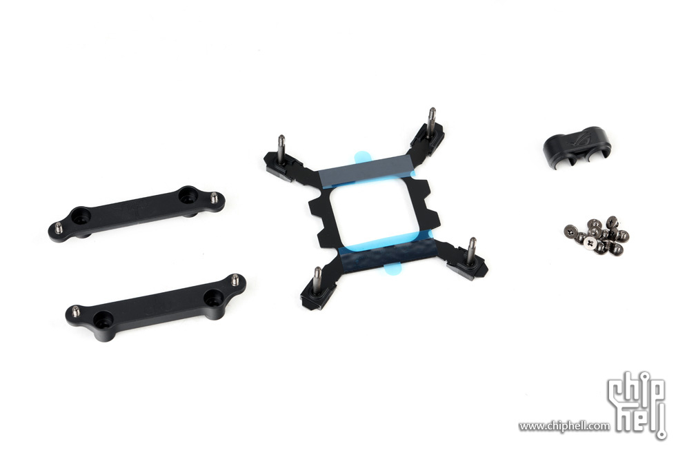

扣具包,固定用螺丝,以及一个水管夹.
扣具方面只支持Intel LGA 1851/1700和AMD AM5/AM4平台..

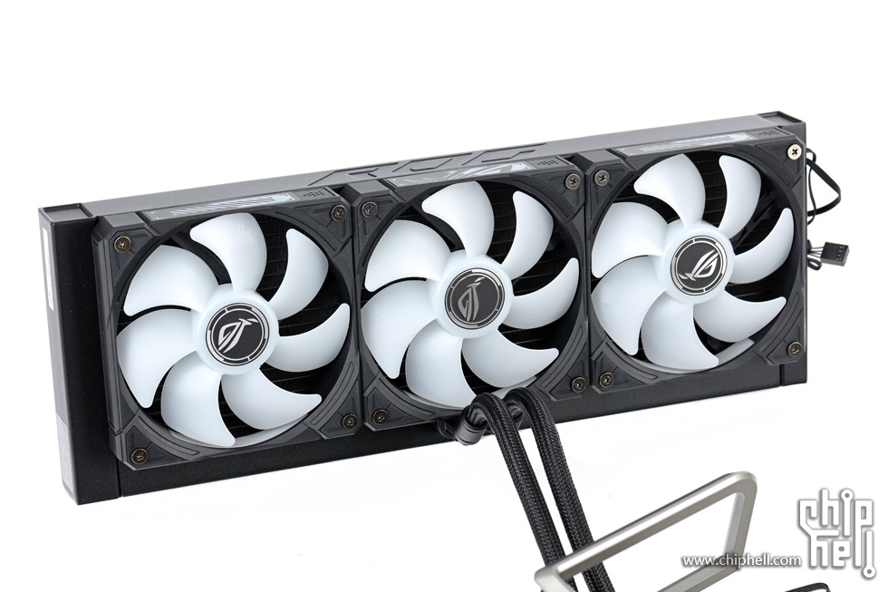

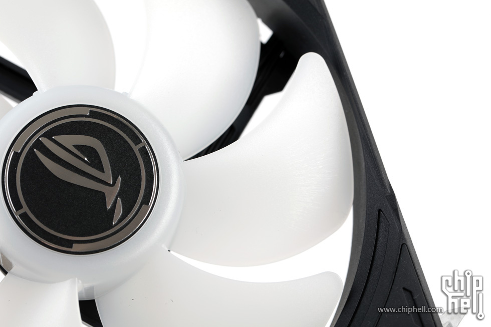

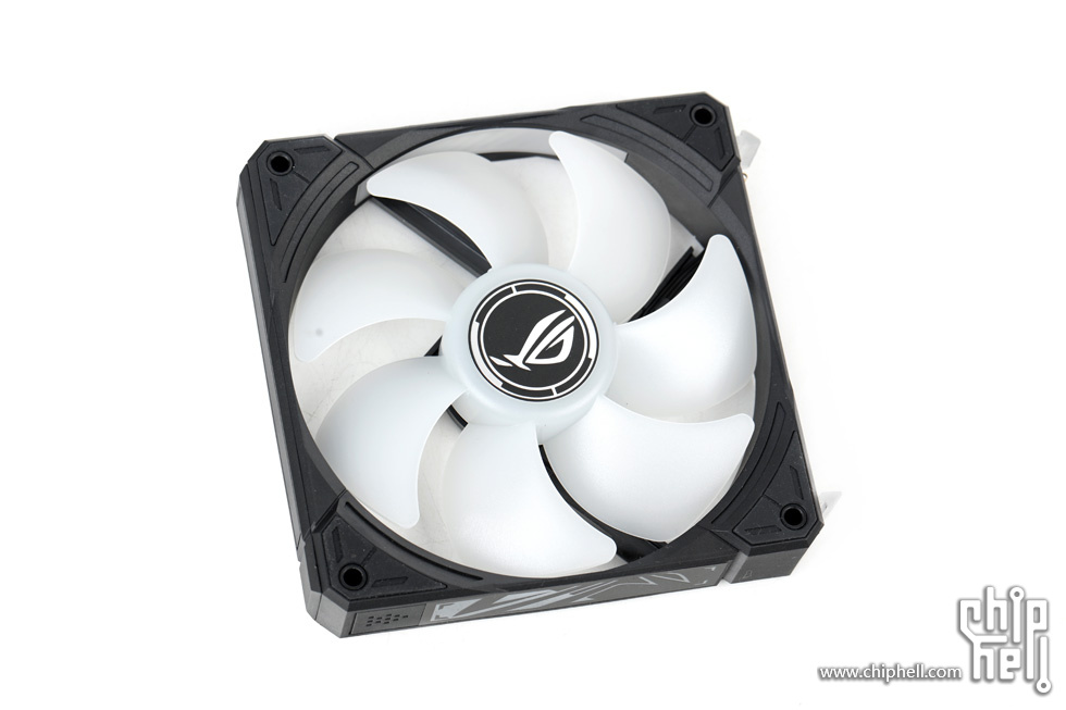

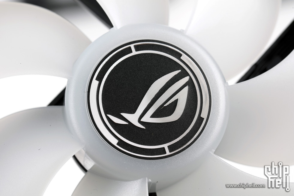

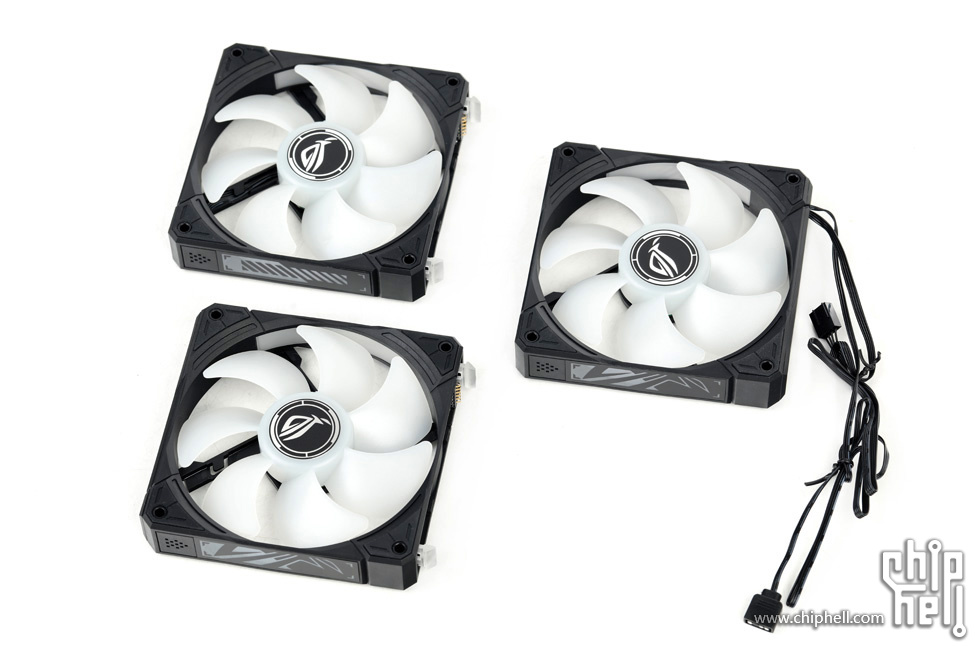

三把ROG自家12cm菊花链式ARGB风扇.型号为ROG Ryuo IV MF-12C ARGB.
风扇正面.官方参数可提供最高2650rpm,最大标称风压5.45mmH2O,最大风量71.44 CFM,采用何种轴承未公布.

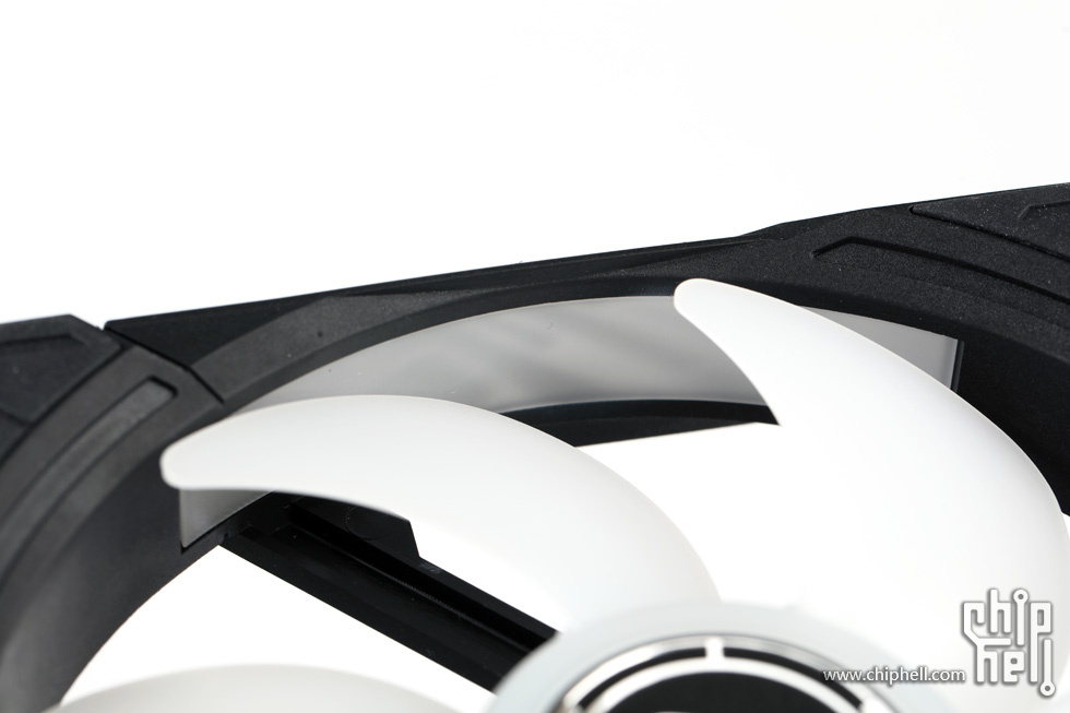

扇叶采用乳白色的半透光材质,没有其他的附加气流优化设计.
轴心中间为金属质感的拉丝ROG银黑色徽标.

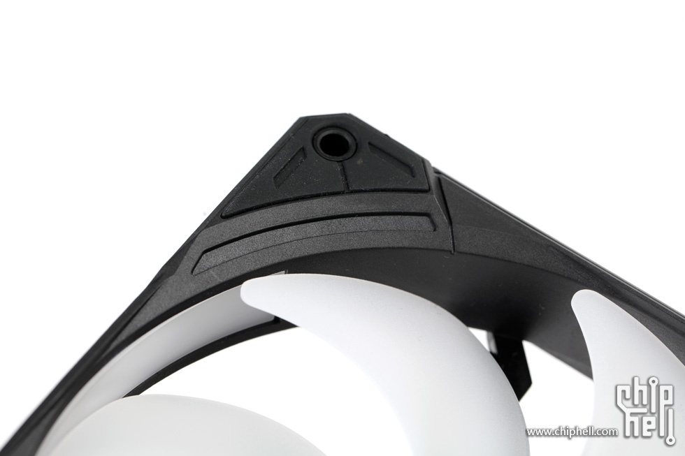

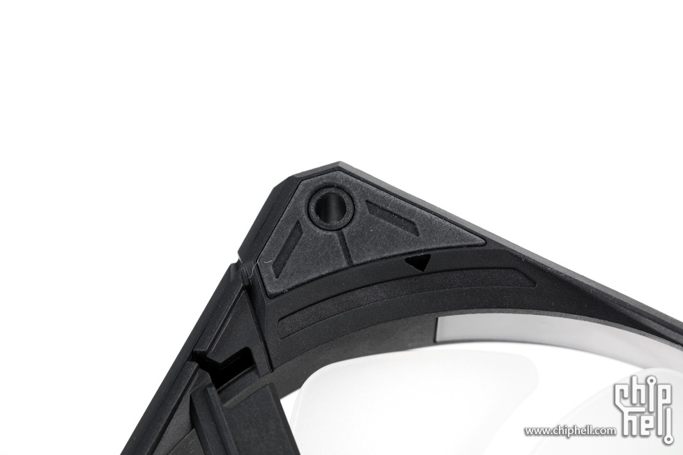

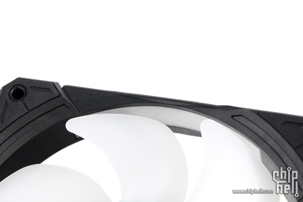

扇框四周做了一些立体凹凸造型设计,以增加视觉质感.

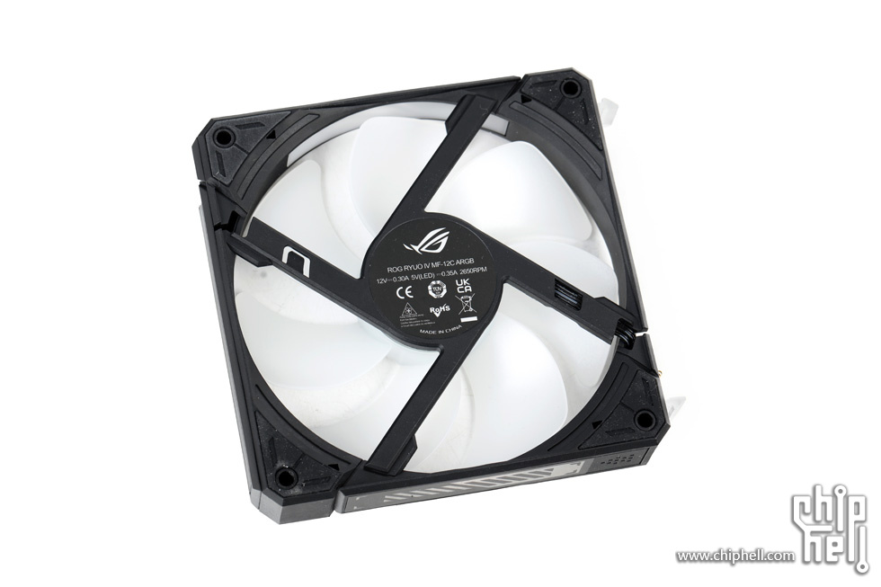

风扇背面.

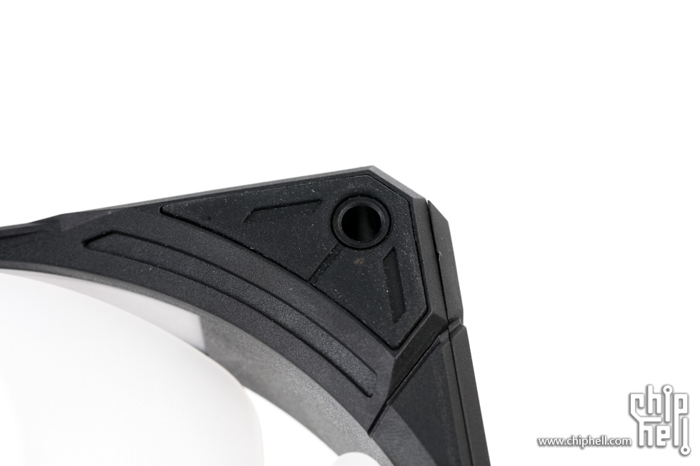

风扇正面四角均设有防震胶垫.

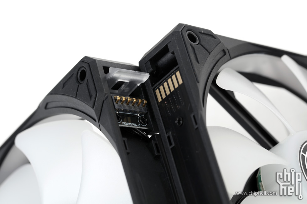

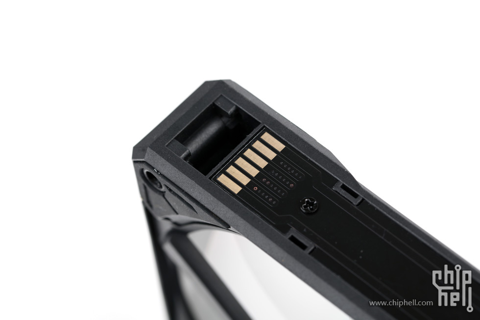

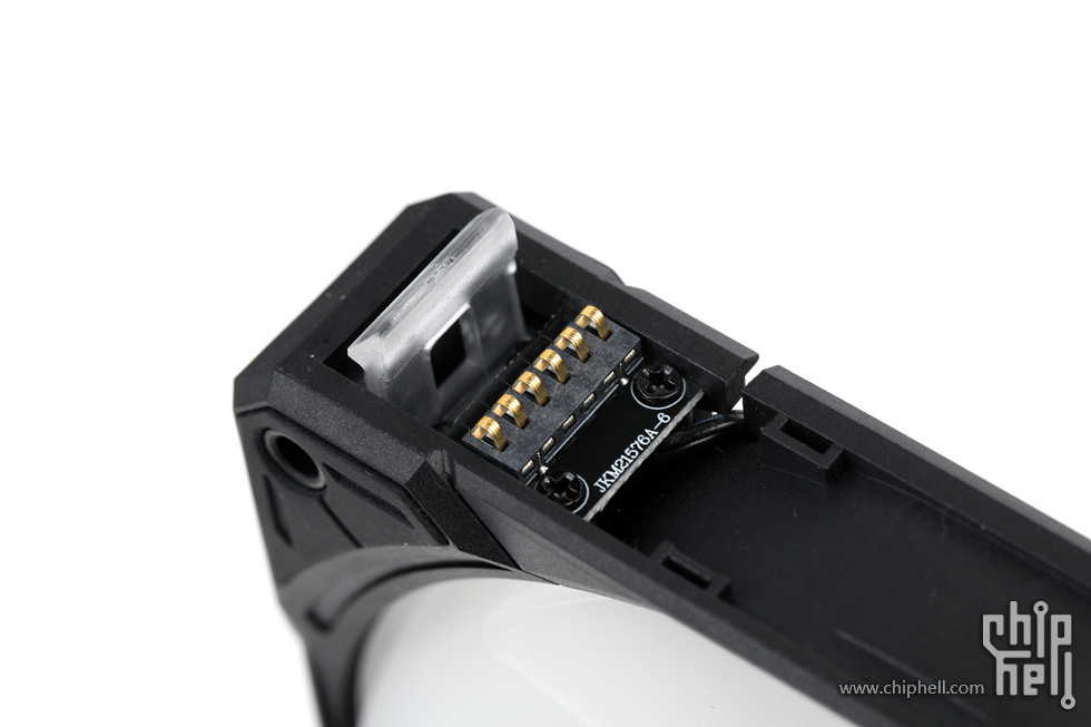

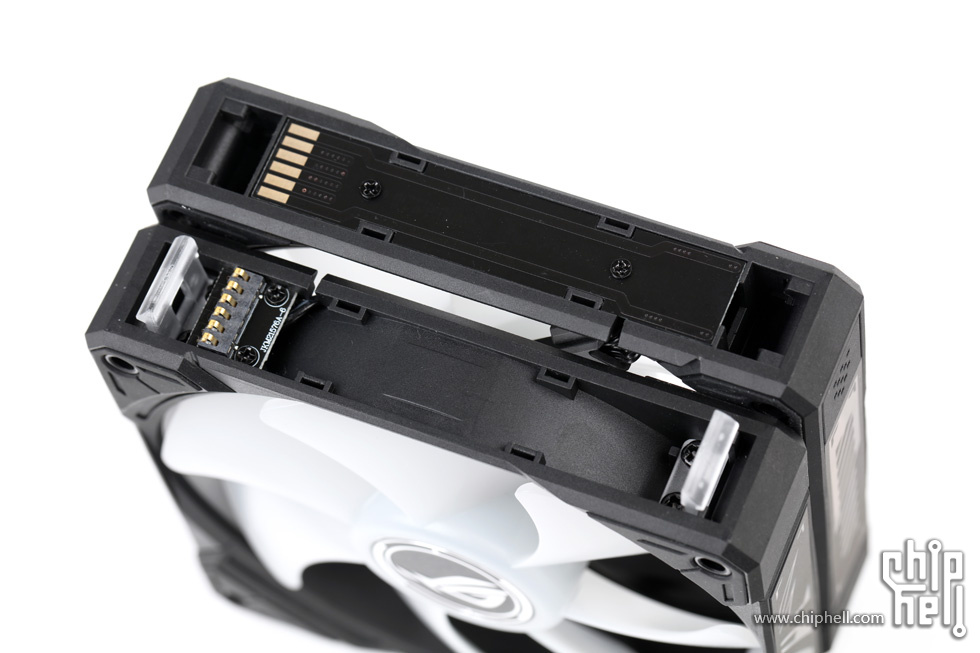

风扇侧框,左右两侧为菊花链设计.
右侧为供电触点,以及透明的固定卡扣.
左侧即为固定沟槽和受电触片.
扣在一起即可合体.

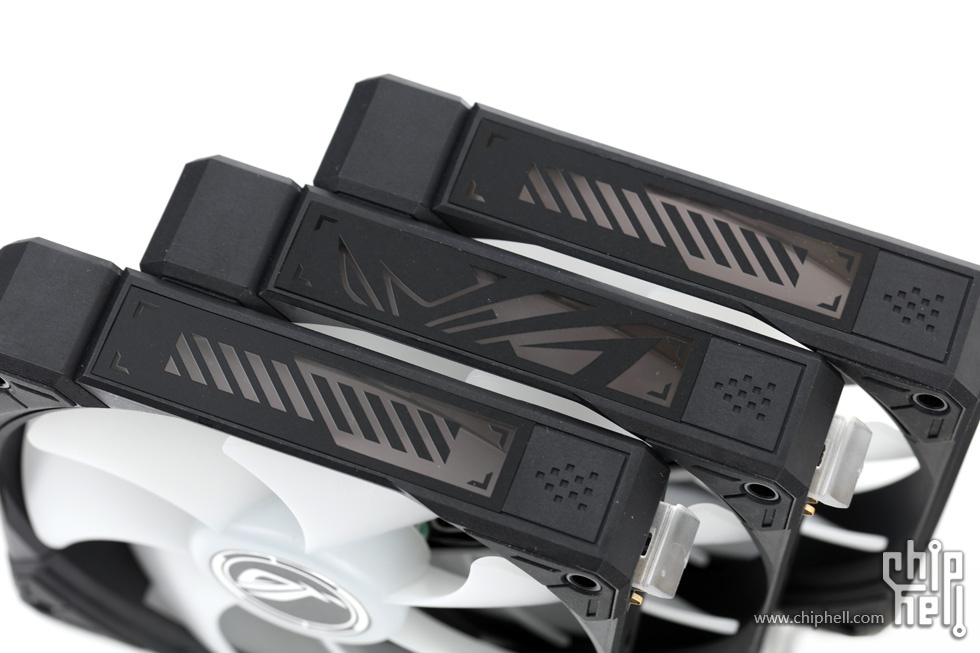

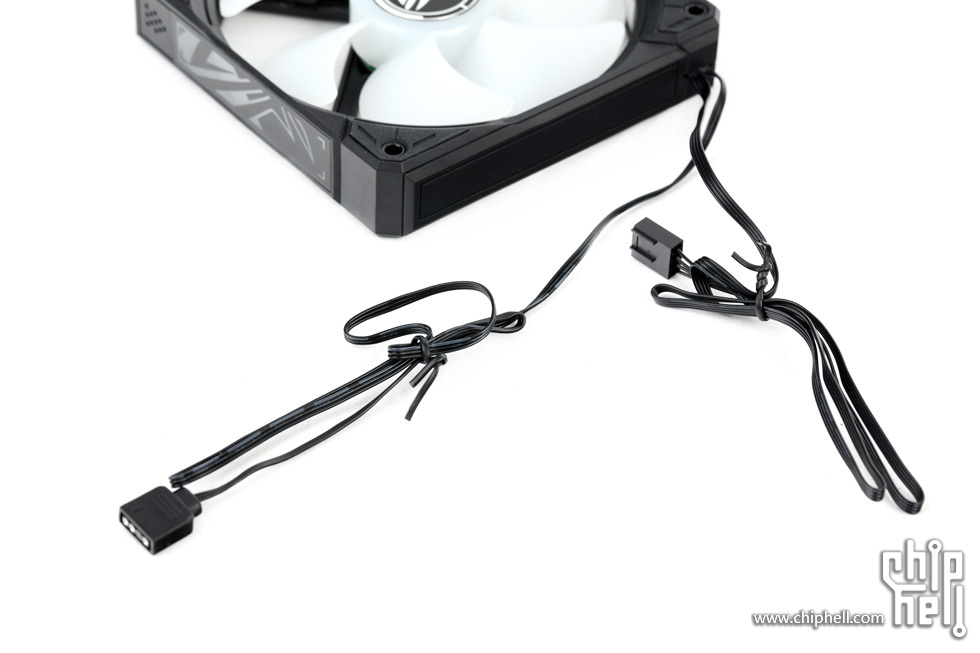

最右侧的风扇末端设有出线,包括一条4pin风扇线,以及一条ARGB线.

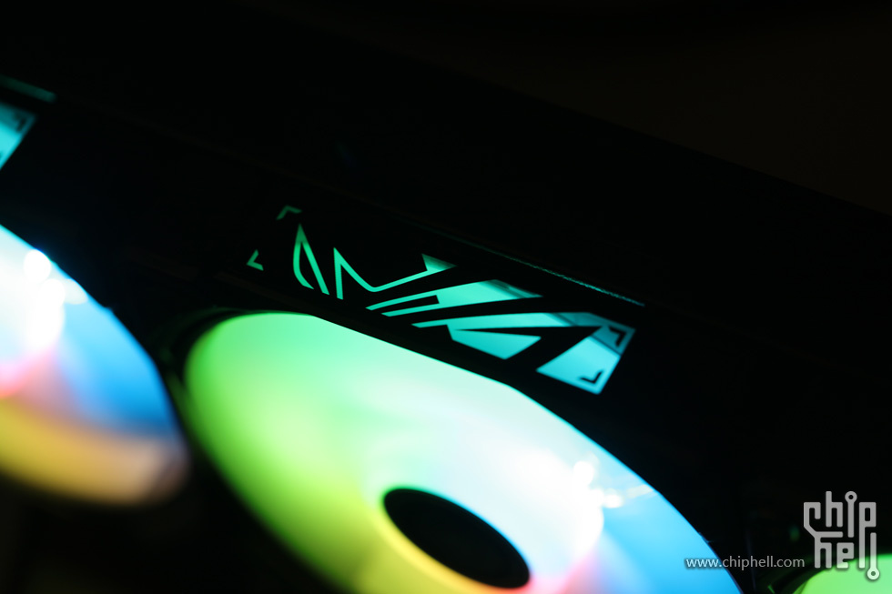

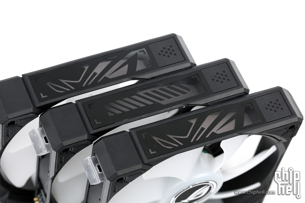

另外两侧则是透黑的装饰区域,印有ROG LOGO和警示条式样的图案,可映射RGB灯效作为背光.
装饰区域下的导光条.

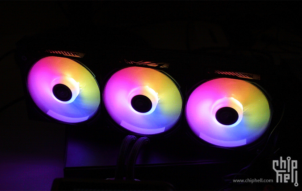

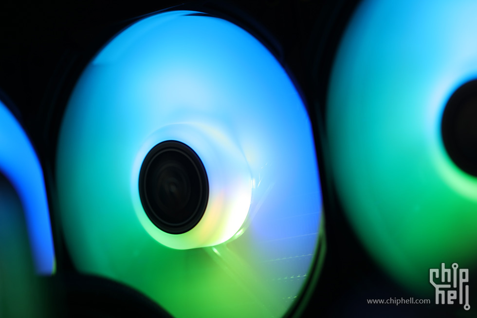

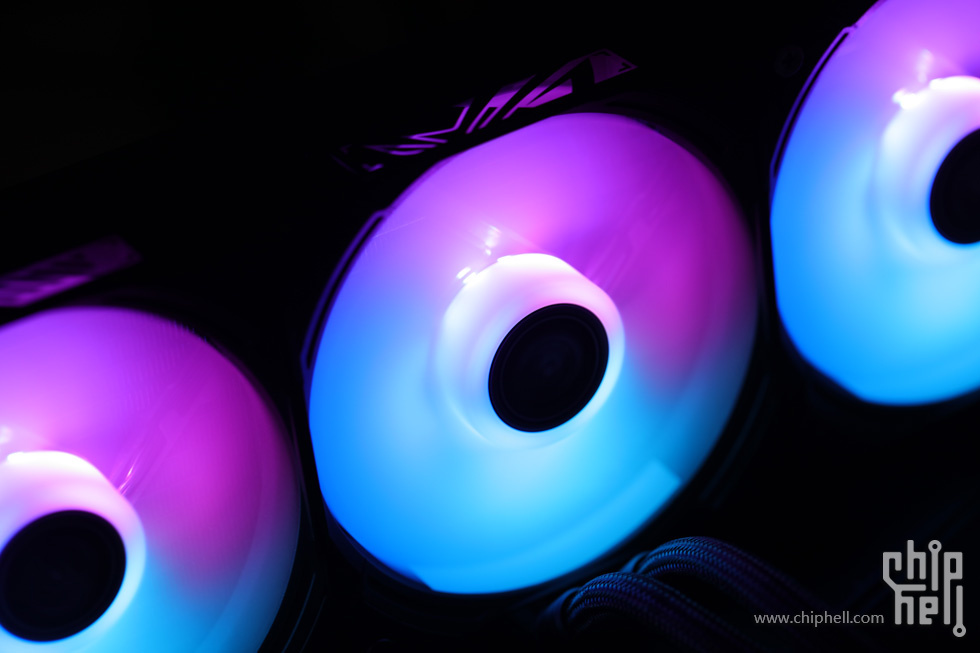

风扇灯效展示.

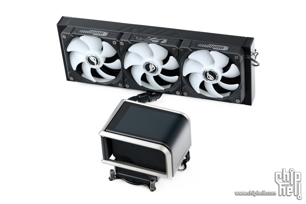

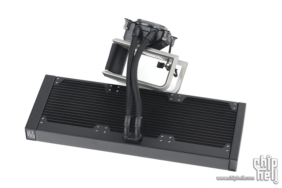

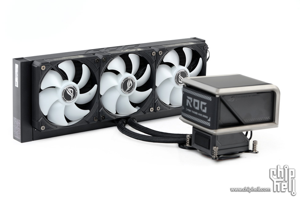

水冷散热本体.

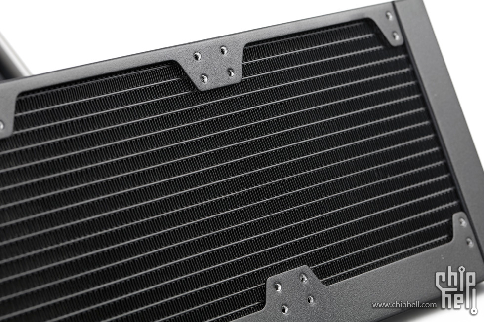

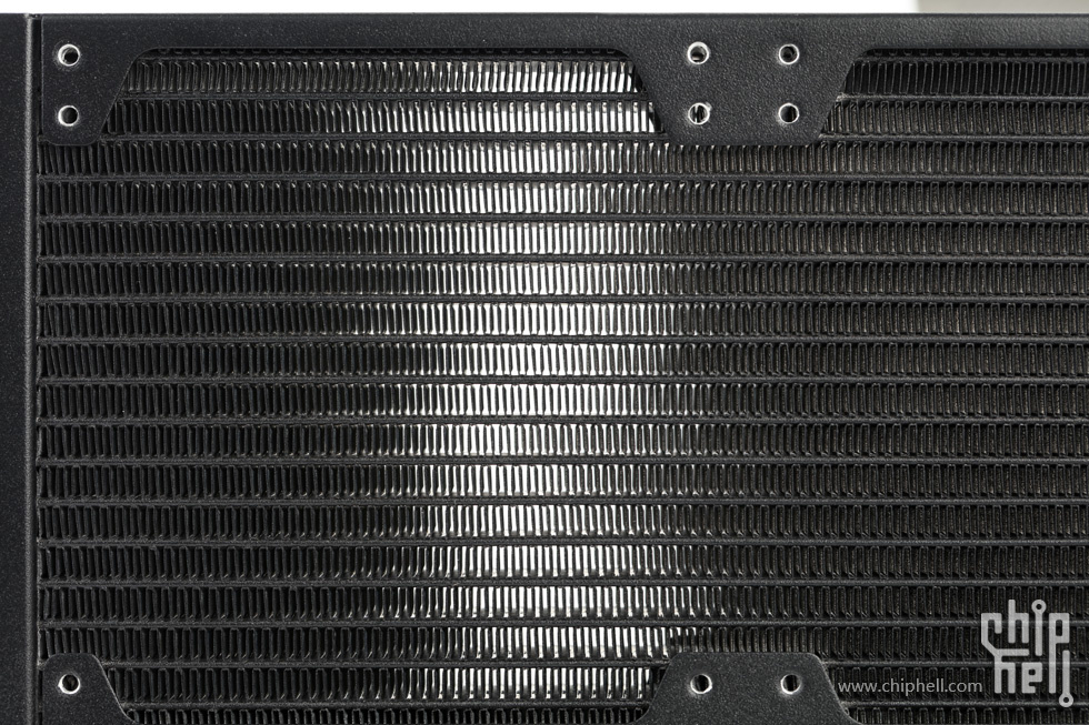

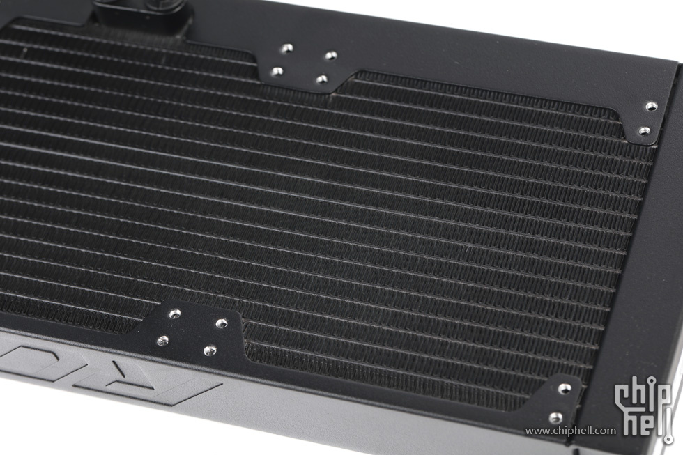

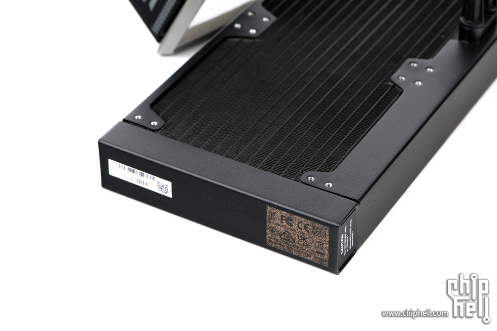

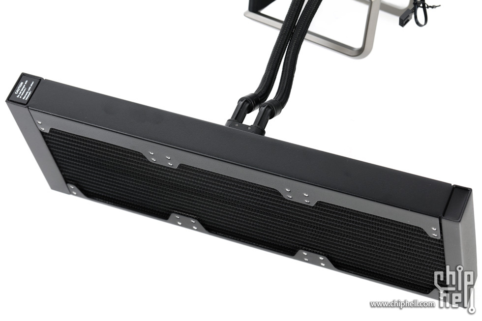

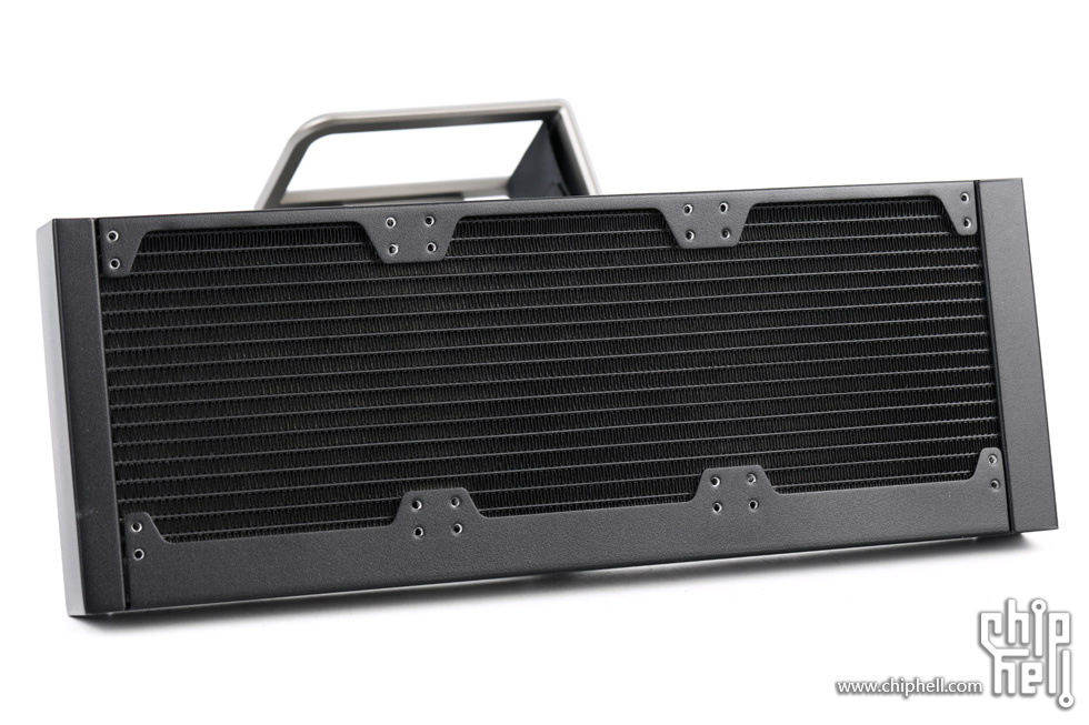

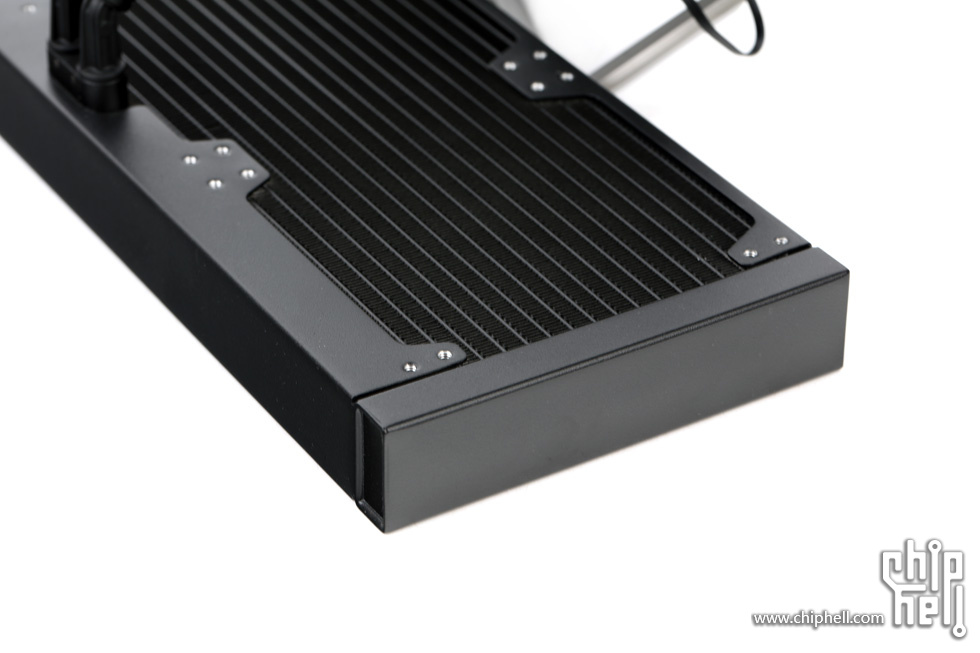

冷排为360mm规模的黑化铝排,但由于其特殊的设计,实际纵向宽度堪比420冷排..
鳍片表面非常平整,且黑化程度看起来也很均匀.
冷排为共设有17条水道的单波冷排,相比普通冷排整体的水道排布间距更小.因此鳍片的设置密度上也随之提升.

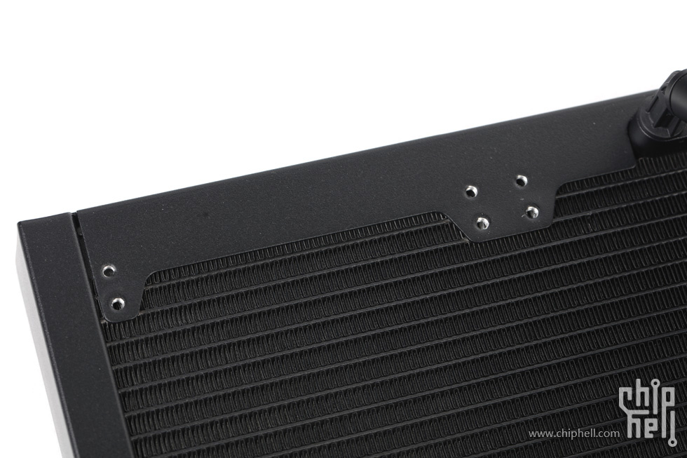

冷排两侧的螺丝固定位置也配备了双排扣,以适配不同的机箱固定和风扇规避位置.

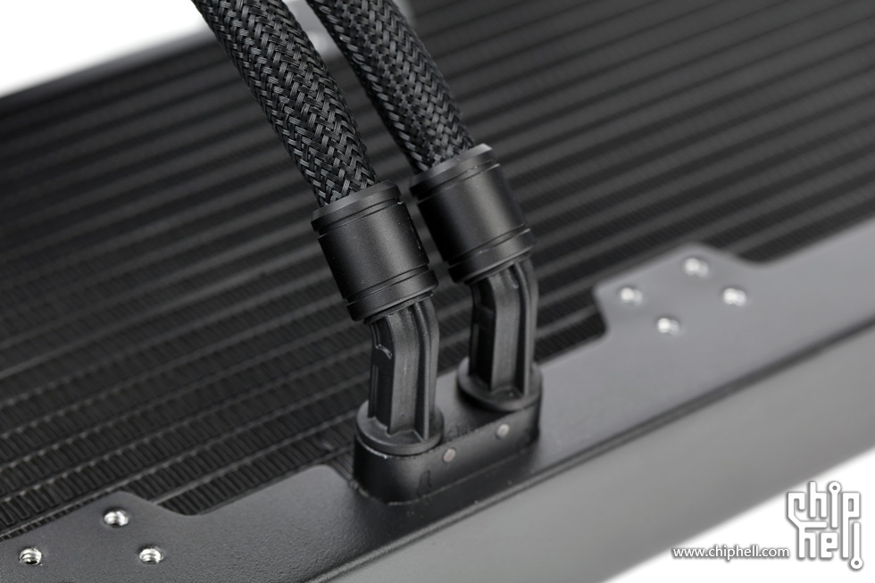

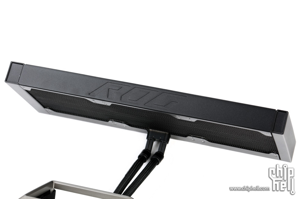

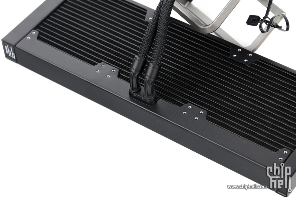

独特的中置水管设计,将进出水口移至冷排中部位置,以缩短冷排至冷头的距离,实现更短的200mm水管排布,以获得更整洁的装机视觉效果.但因此也将冷排的整体宽度增加至140mm,相当于420冷排的宽度.
黑色尼龙编制包网水管,与冷排的连接头为塑料材质,并可支持自由旋转.
冷排的左右两侧则不再有进出水口设计.
水管侧这一面的冷排侧面没有图案装饰.
面相外侧的这侧则是设有ROG的字母凹印装饰.

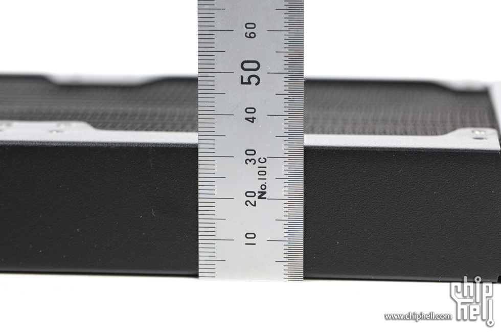

冷排厚度相比常规一体水冷也略厚一些,为32mm.

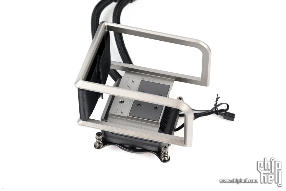

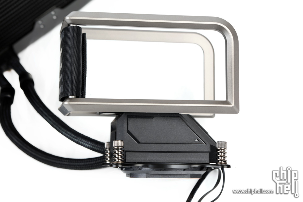

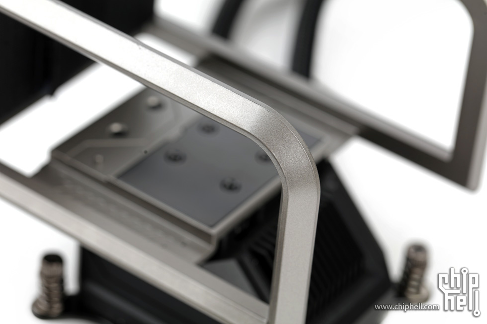

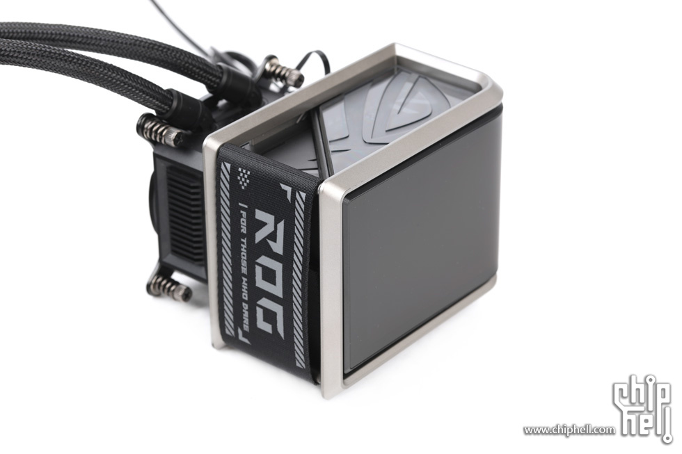

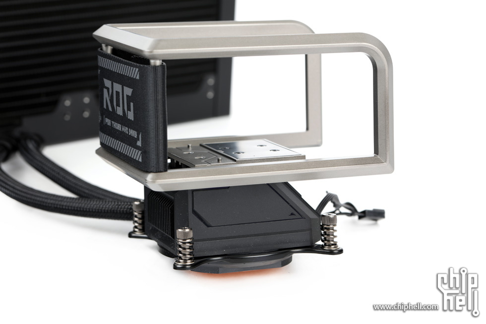

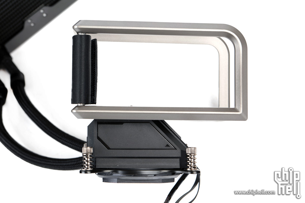

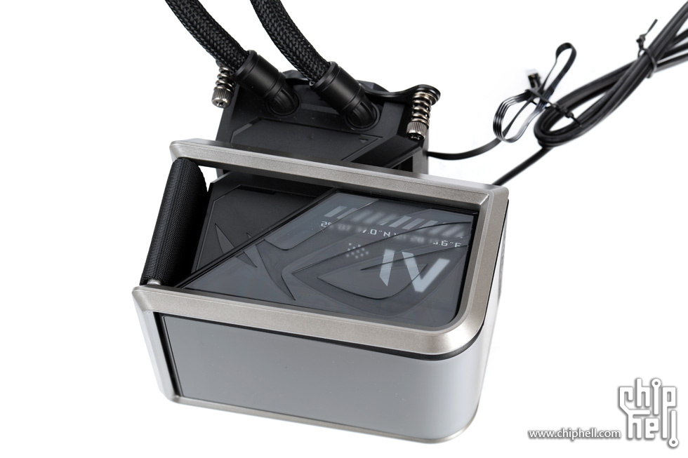

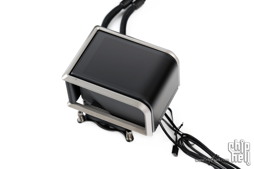

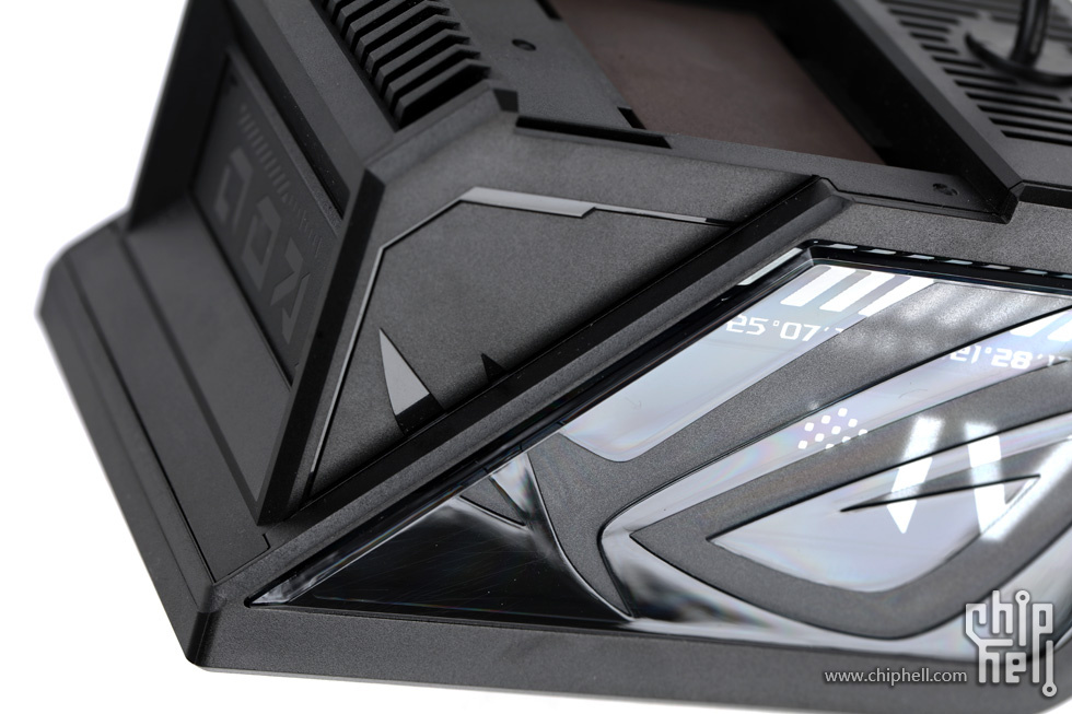

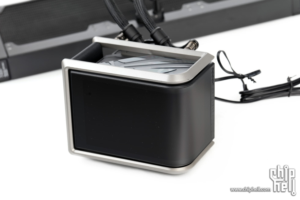

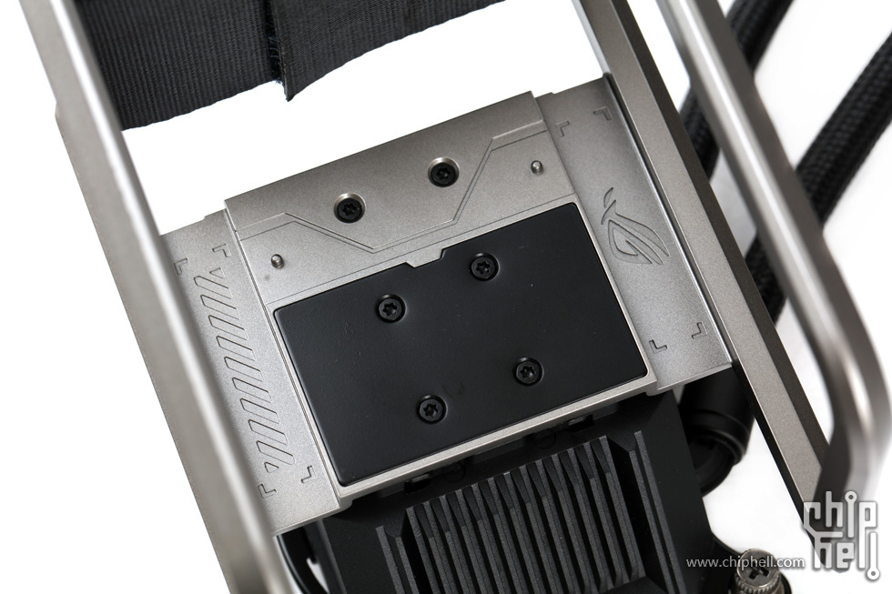

冷头部分,体积非常大的屏幕框架底座.
配以香槟色的外观喷涂,以给全黑的外观增加一丝点亮的色彩.

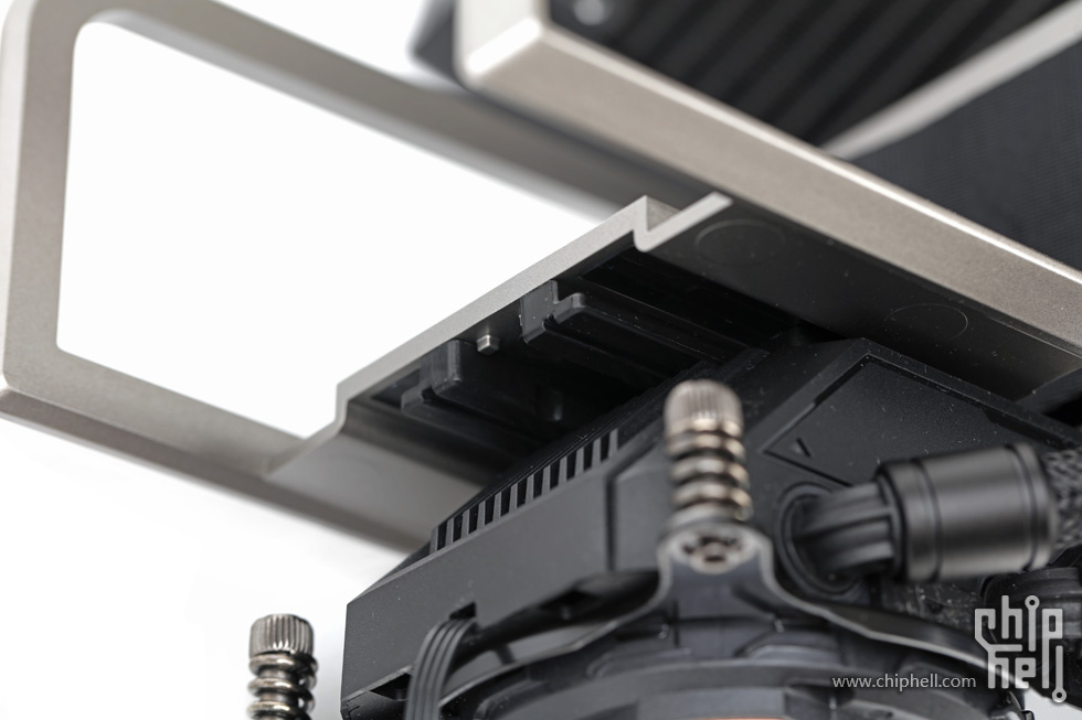

框架配备滑动底座,可实现整体的左右移动,使其不遮挡主板散热马甲或是内存条.
最右幅度.
最左幅度.
屏幕与底座采用磁吸式固定拆卸设计.

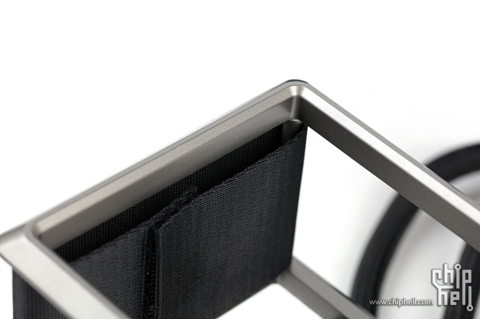

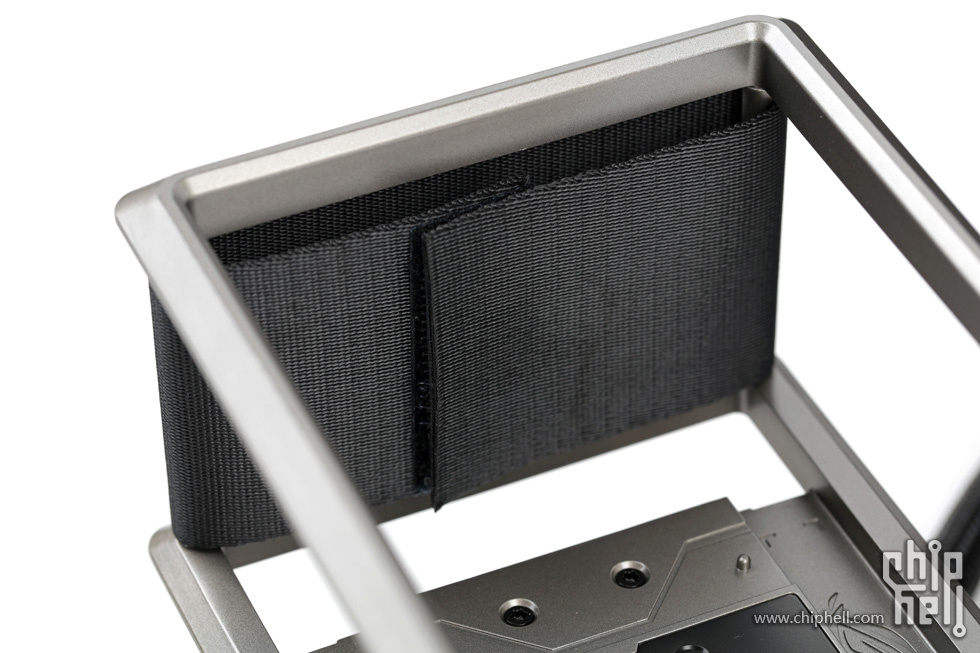

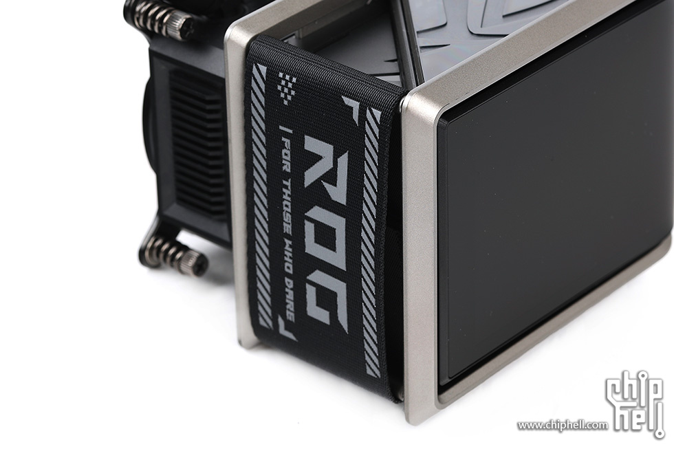

框架的左侧设有编制带装饰,配有ROG LOGO,以及slogan文字和警戒线样式的装饰图案.
阴阳面固定,如用户不喜欢可以自由取下.

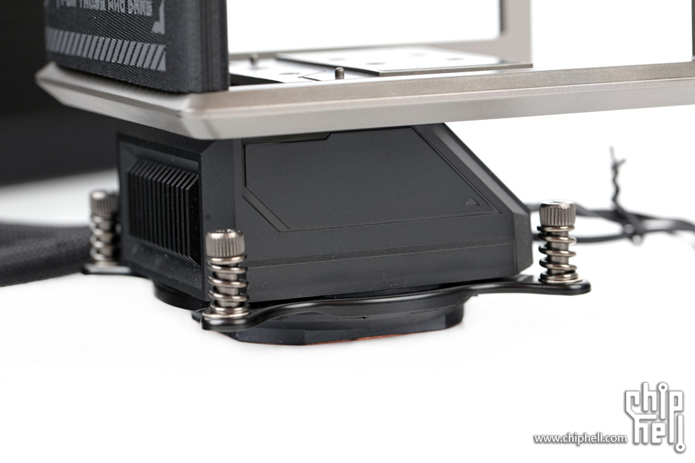

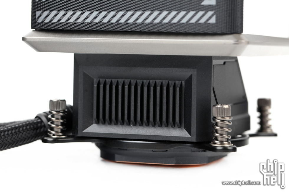

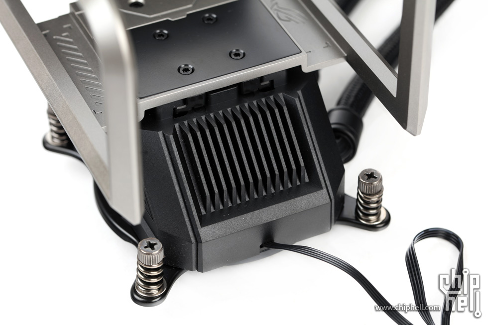

框架底下的黑色部分,为实际的冷头和水泵部分,朝下侧为简单的线条装饰.

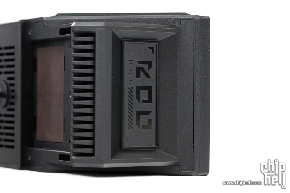

右侧采用斜面造型,并配有散热鳍片样式的装饰设计.
左侧为直面造型,但同样配有散热鳍片样式的装饰设计.

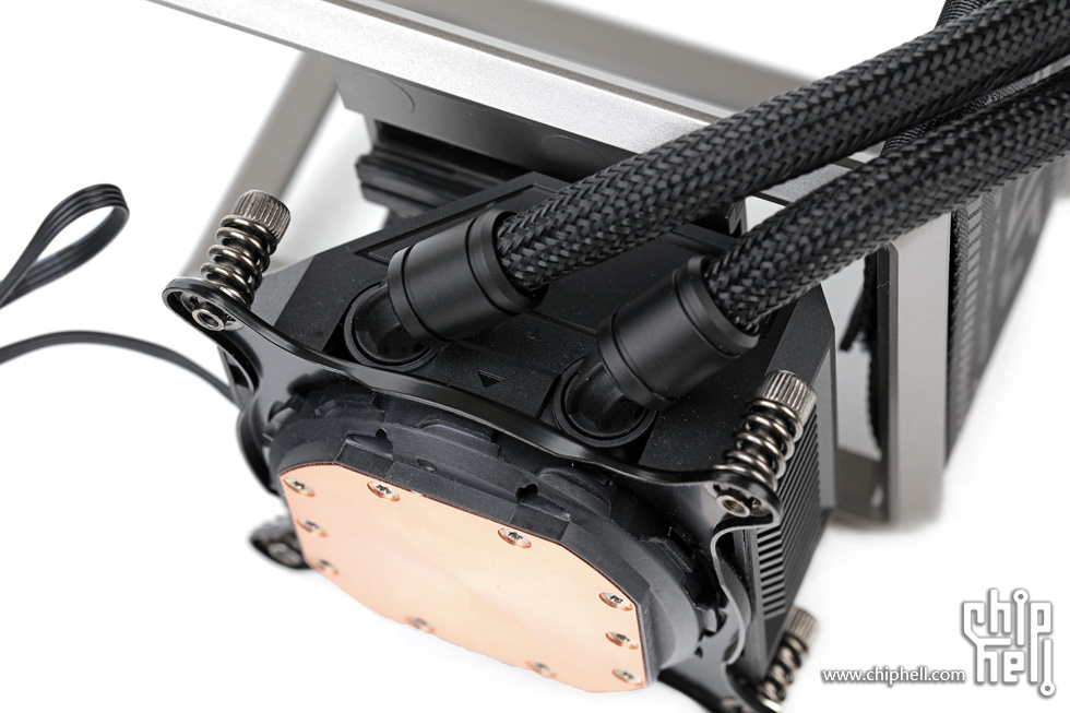

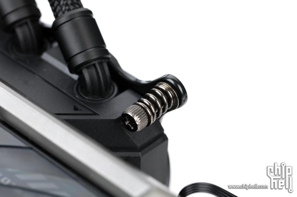

顶侧则为进出水管区域,同样采用塑料接头与水管相连,支持自由旋转.

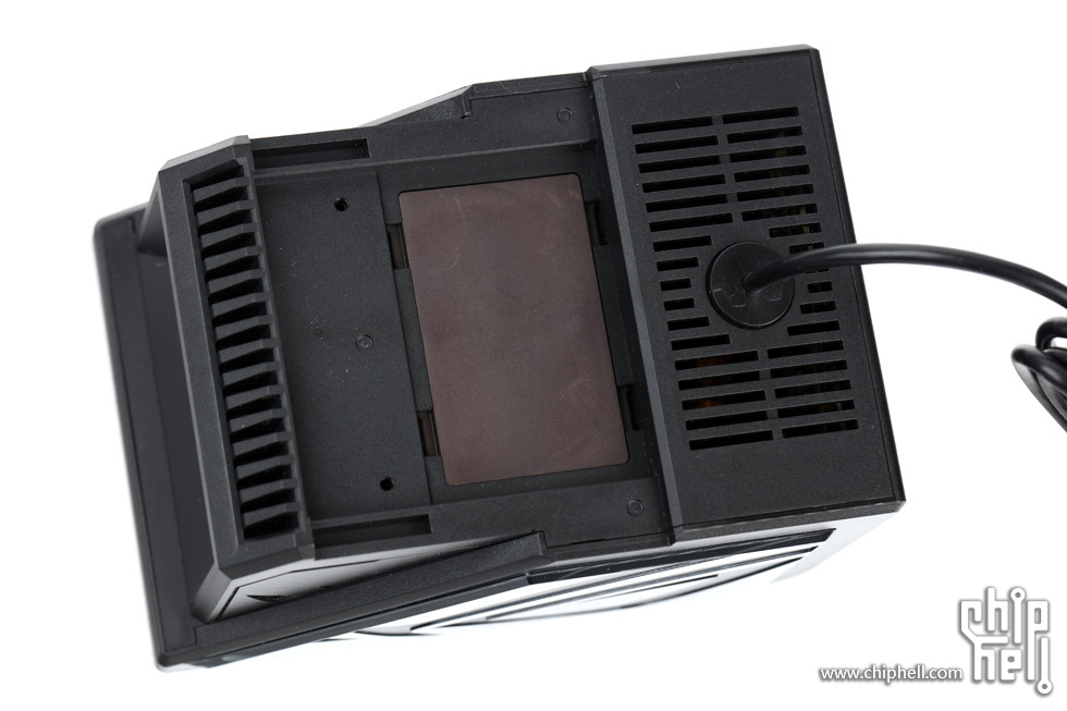

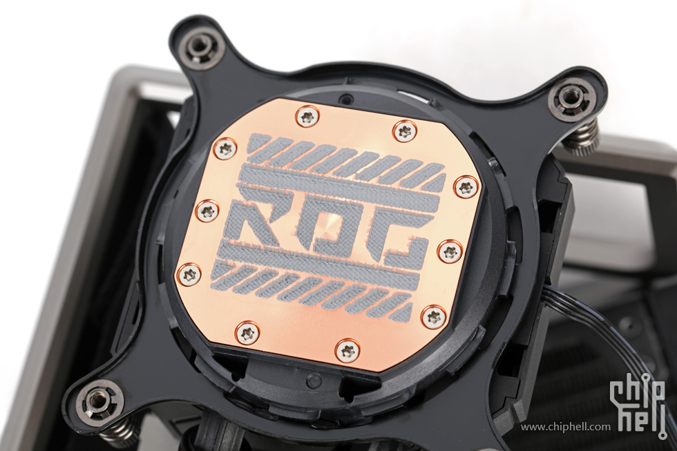

接触面为纯铜材质,并预涂ROG特色花式的图案硅脂.

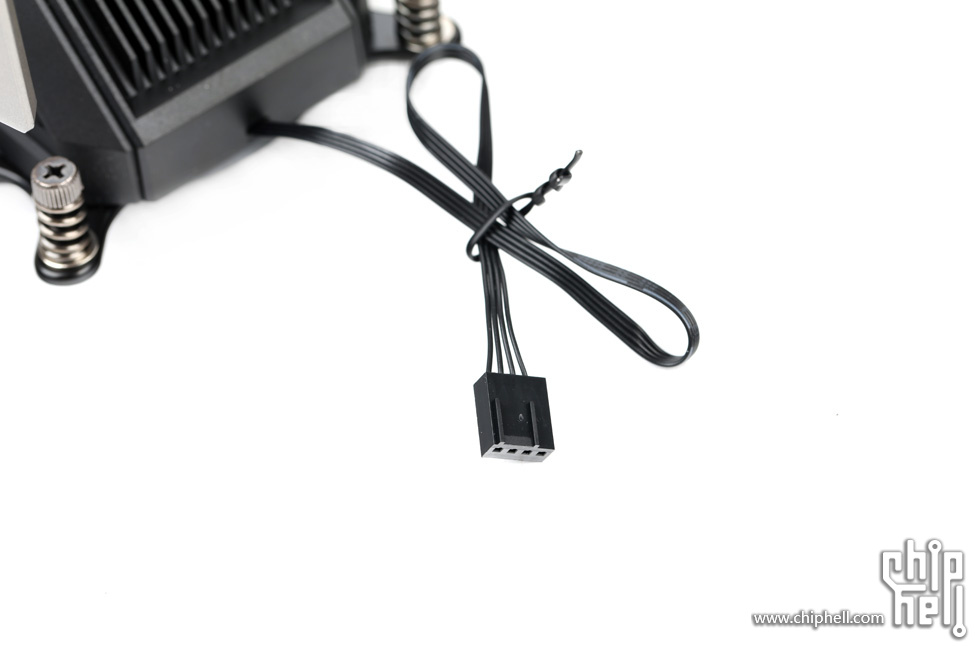

冷头右侧底部直出一根线材,为水泵4pin插头,支持PWM调速.水泵最大转速为3200rpm.

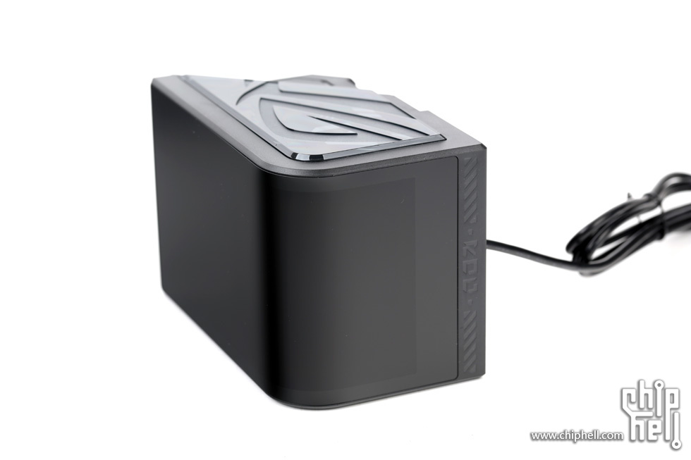

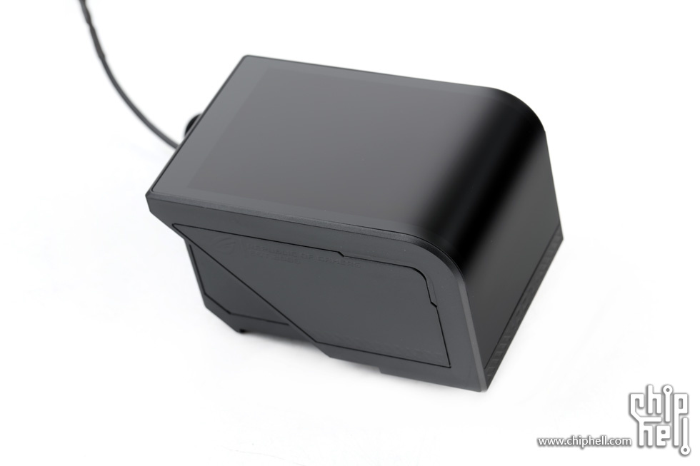

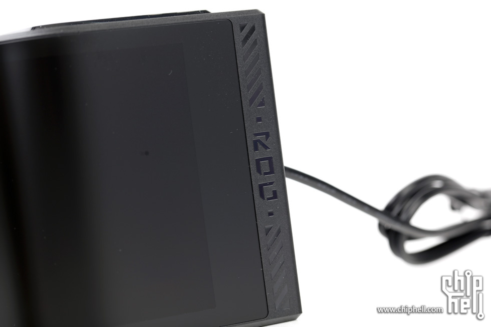

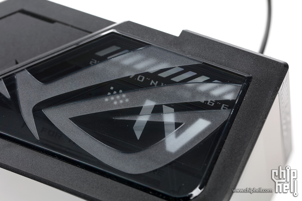

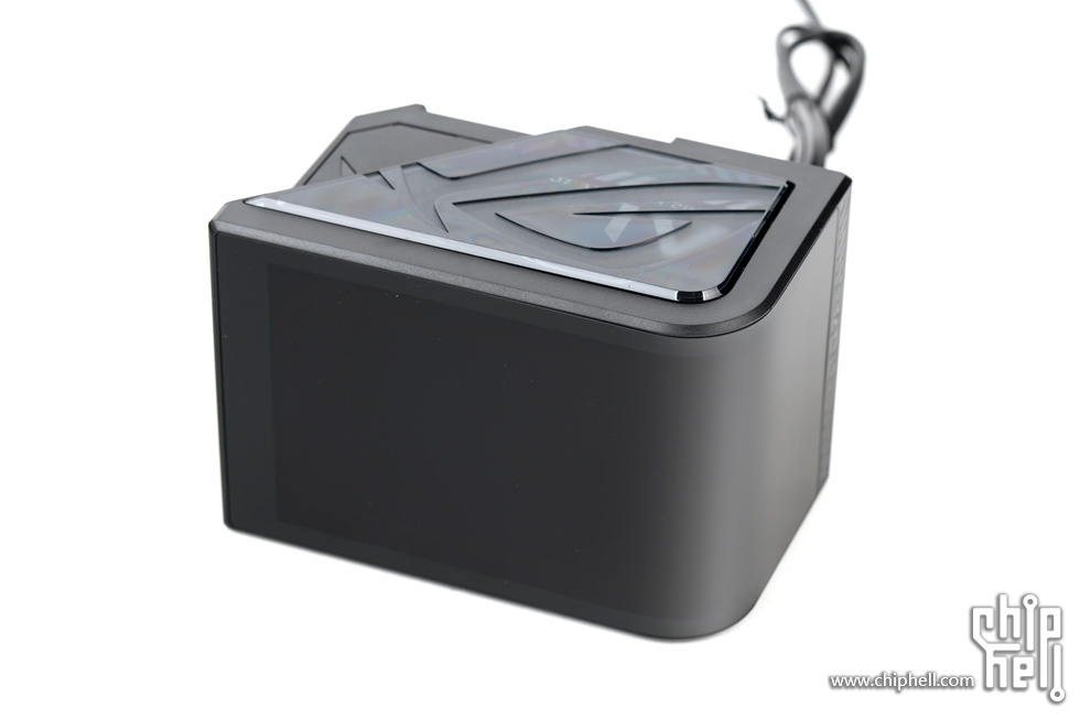

而6.67英寸的AMOLED曲面屏幕,则作为单独的模块化设计.

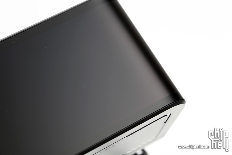

屏幕外表面为磨砂质感,内屏为6.67英寸的AMOLED曲面,分辨率为2K 60Hz,提供500nit的最大亮度.
在右侧的屏幕边界外还设有ROG三字小标以及警戒线样式图案作为装饰.

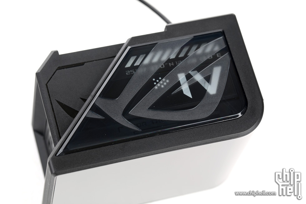

模块顶部设有ROG LOGO的装饰图案.
右边大半采用透黑的装饰视窗,ROG LOGO则是为磨砂质地.在视窗内下方还设有IV的字符,ROG的坐标以及警戒线装饰元素.
左侧小部分则是采用亮黑装饰来和右边共同组成完整的混搭ROG LOGO,并以斜向的分层界面来增加其立体感.

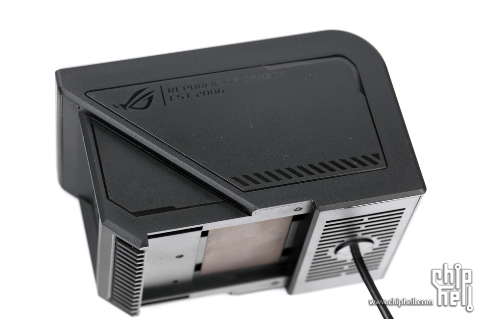

底面设有ROG的小LOGO和全称,并配以线条勾勒以及警戒线图案作为装饰,并同样设有斜向分层来保持对称性.
左面设有ROG三字装饰,并配以下沉式边框来增加立体感.

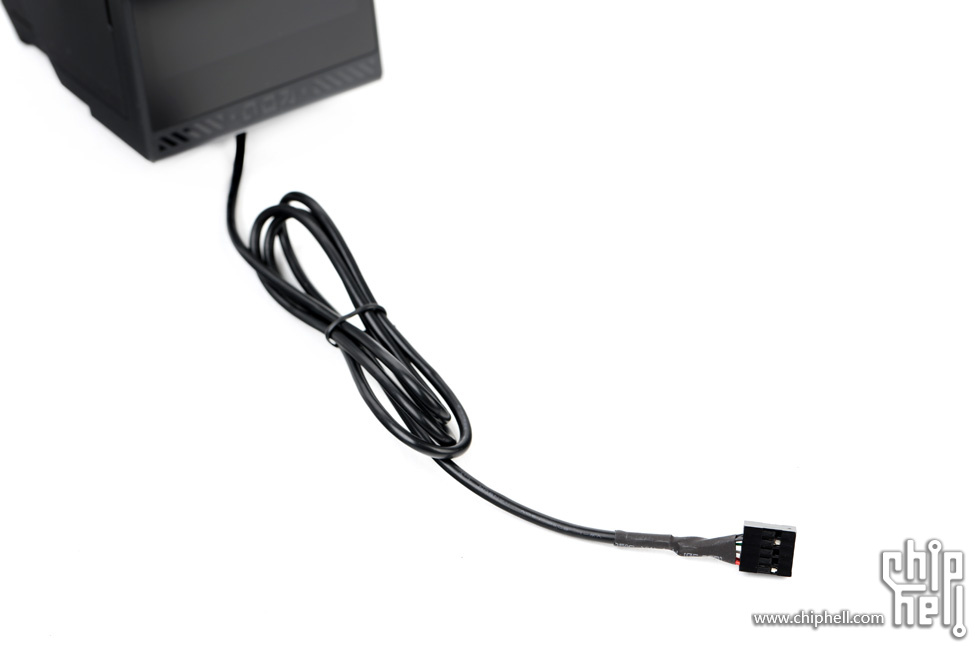

背面为模块的磁吸固定处,以及开热开孔,和线材出线位置.
线材为一根USB 2.0跳线,以供和主板进行通讯.

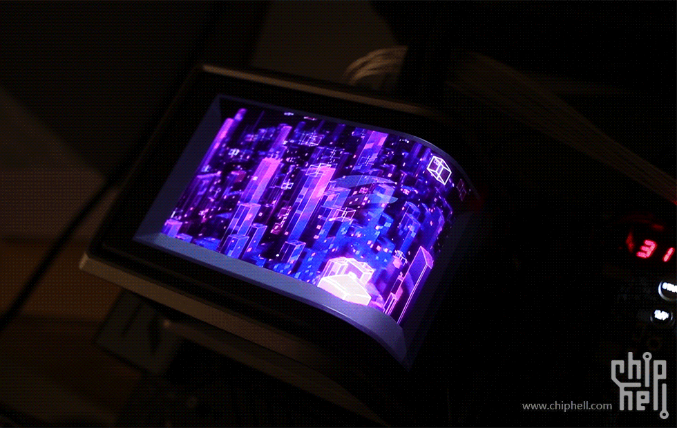

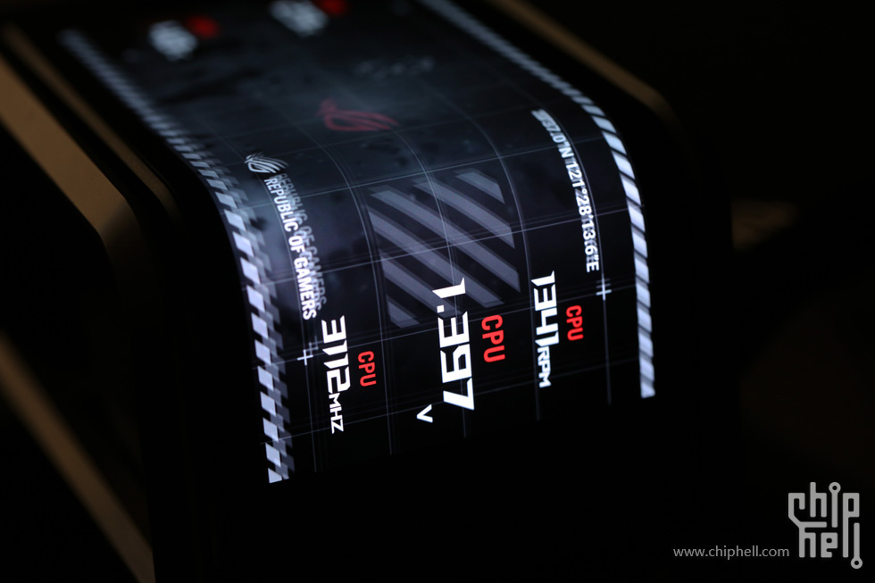

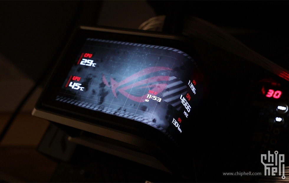

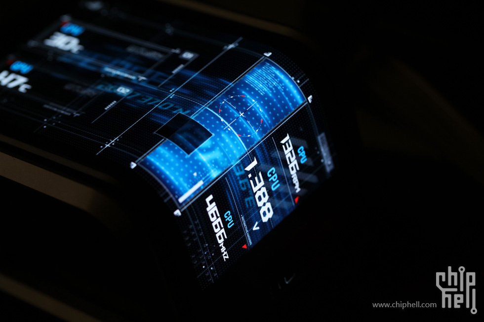

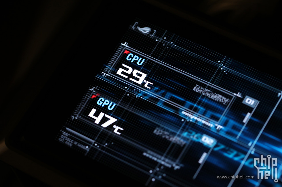

实际显示效果.得益于2K 60Hz的屏幕参数,可流畅且非常细腻的显示视频以及动画等动态效果,并可支持上传自定义高达500M的2K分辨率视频/图片/GIF格式文件.同时可自由选择叠加现实的自定义运行参数监控,包括显示位置,种类,标题,文字颜色等,并支持分屏显示.

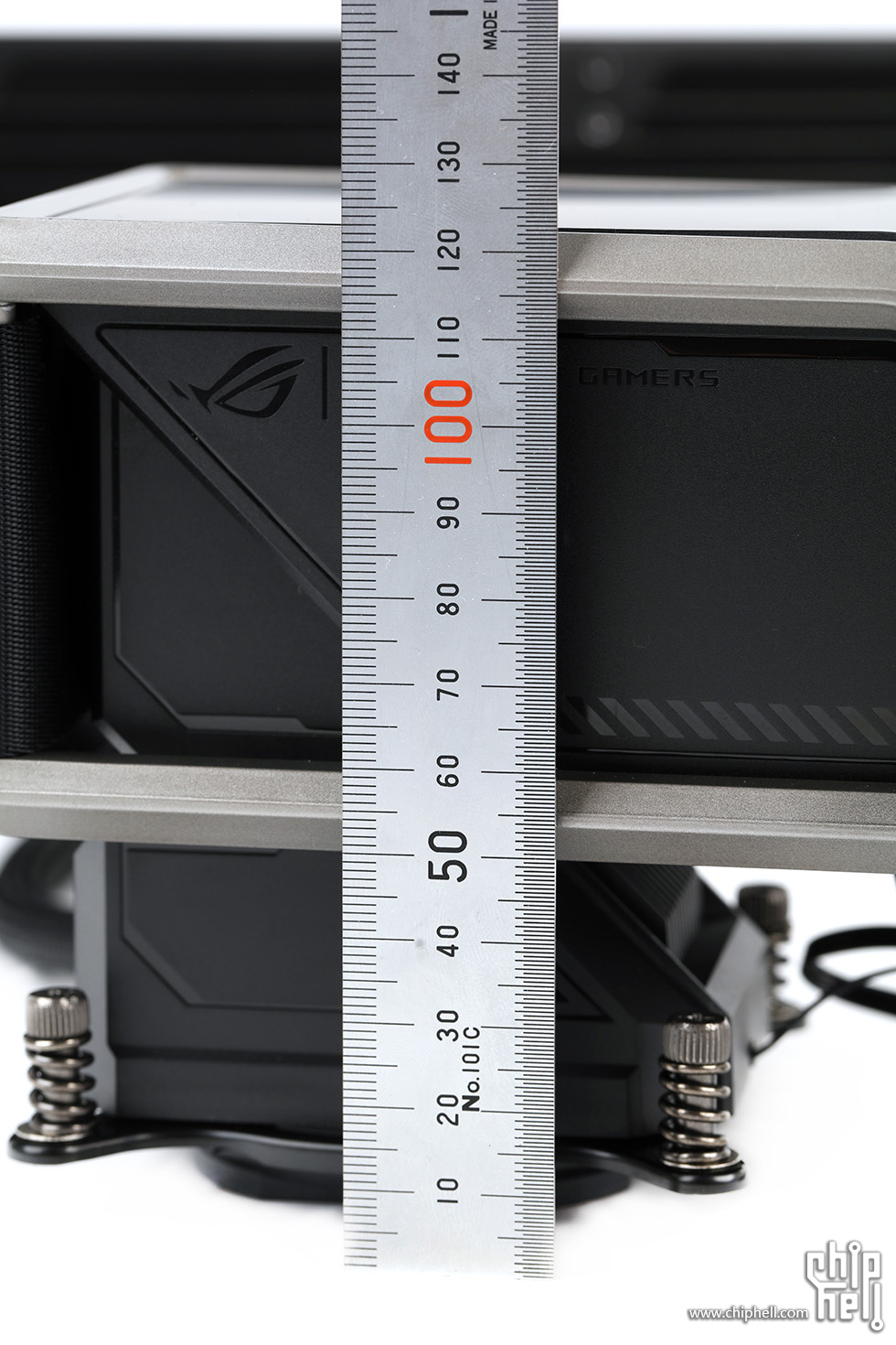

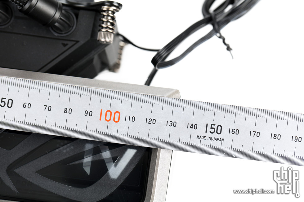

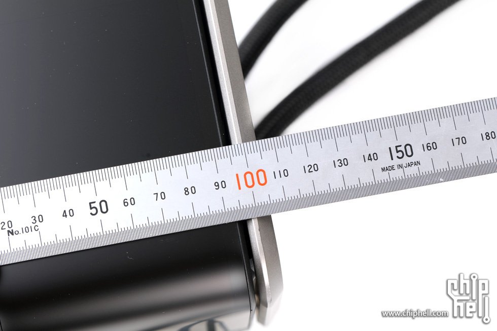

也由于屏幕的存在,因此冷头的尺寸也变得非常庞大,
长度达到了133mm.
宽度为105mm.
高度为123mm,冷头的底边离地间隙为49.5mm..
