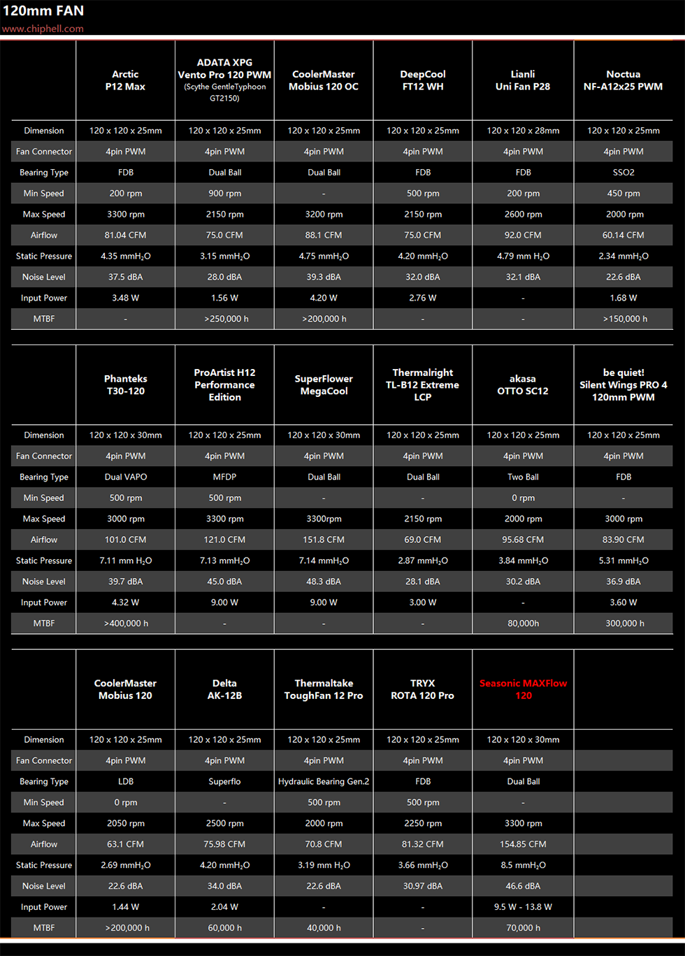

产品规格
        本次评测的Seasonic MAXFlow 120,尺寸上为120x120x30mm规格,风扇转速最大为3300rpm,采用双日本NMB球轴承,最大风量154.85 CFM,最大风压8.5 mm H2O.详情请参考下图(下图和后文中的表格依旧延续以往12cm横测可供对比).
